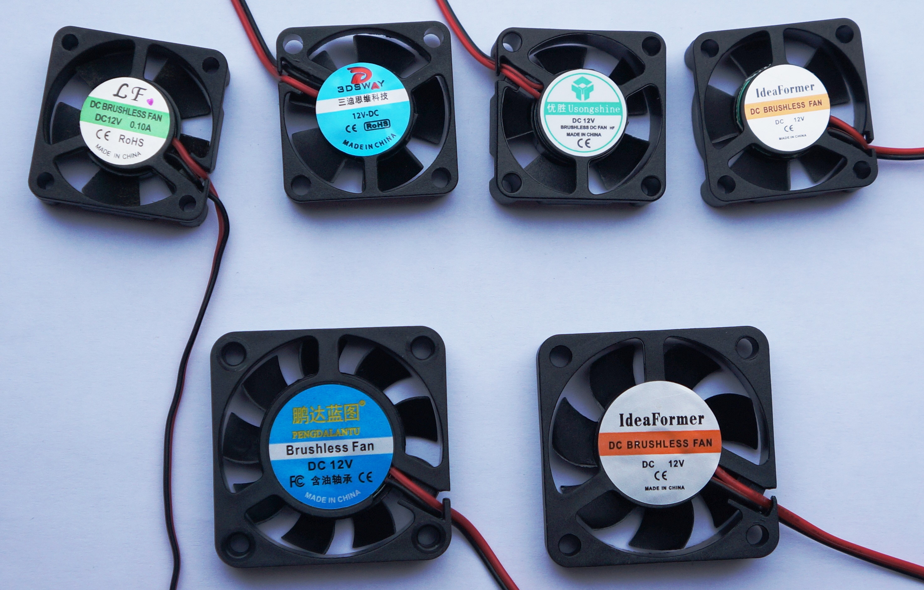

Сделал небольшой тест дешман кулеров с Али по 80р, неожиданно хороший результат. Вообще ощущение, что они все одинаковые, с разными наклейками, но скорее всего нет, небольшие отличия можно найти. Тем не менее по работе особых отличий не видно. Дуют приблизительно одинаково, вибрации небольшие, стартуют с 3В, короче вполне приемлемые кулера, если не нужно гонять 24/7.
Мое охлаждение выше тоже показало себя отлично - теперь можно печатать любую АБСную мелочь под сотку и не получать свечные огарки )))
Мне 3010 пока полностью достаточно, но напечатал сменные 4010, можно в любой момент перекинуть.

Конечно..
Alxlm писал(а): ↑
28 фев 2023, 16:45
Что-то не то с температурой сопла. АБС можно вообще без обдува печатать. Я всеми АБСами всегда печатю на 240 градусах.
