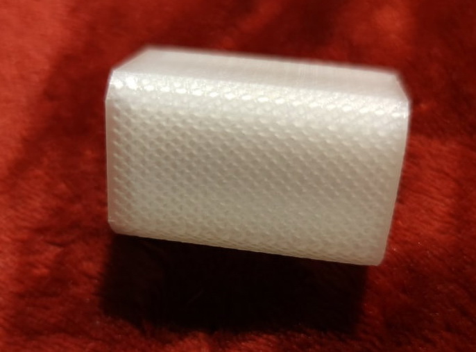

Подскажите, пожалуйста, какие нужно выставить настройки заполнения (шаблон заполнения: героид), чтобы при печати, на стенках модели был виден вот такой рисунок? Не сохранилась перед закрытием и теперь никак не могу выставить, чтоб было с рисунком... :(

Непрочитанное сообщение borskiy » 15 мар 2023, 09:05
При печати бесцветным (натуральным) ПЛА заполнение будет просматриваться с любыми настройками.
Непрочитанное сообщение 3D-SPrinter » 15 мар 2023, 11:37
Думаю, имелось в виду, как сделать вертикальный героид. Чтобы через боковые стенки так просвечивало.
