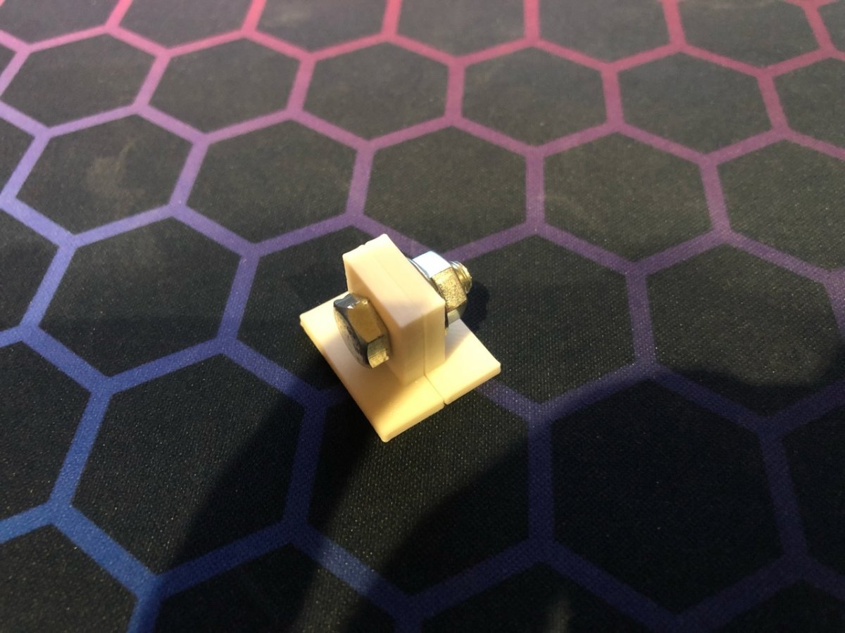

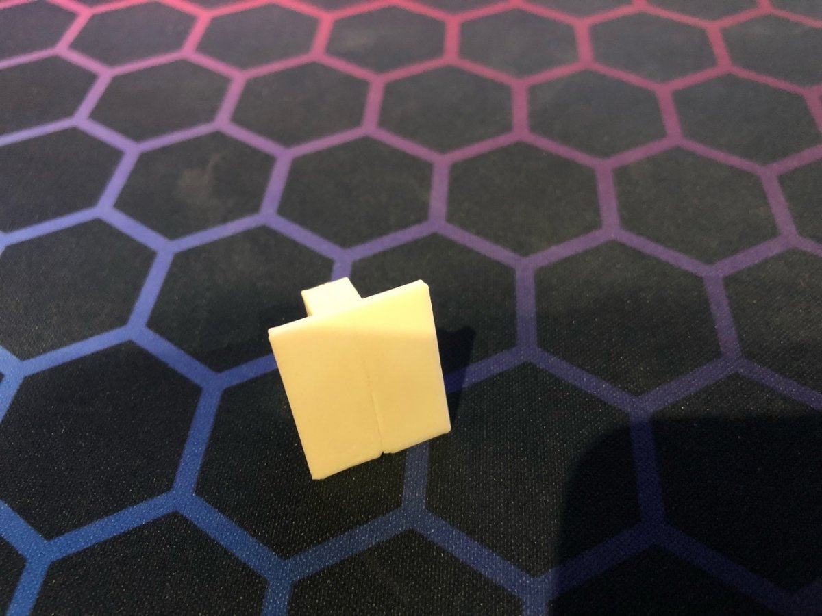

А соединение такого плана (только двумя болтами по разным концам пластин или тремя) будет плохим решением?
Пока что не рискнул большого размера пластины печатать, посоветоваться для начала...

Постановка вопроса не предполагает однозначный ответ. Непонятно, например, насколько прочным должно быть конечное изделие.
Можно сделать стыки кусков не прямой линией, а в виде "пазлов" или "ласточкин хвост". Собрать этот пазл и пролить швы цианакрилом.
Можно сделать на швах утолщение. Только не под винт+гайку, а просто бортик, чтоб крепче склеилось.
Ну и если хочется совсем брутально - то можно и "ушами" под винты. Только вот без склейки это соединение будет не жестким, а со склейкой - винт там нужен лишь для первоначальной фиксации, а потом особого смысла не имеет.
В любом варианте дополнительной прочности придаст приклейка на лицевую сторону какой либо сплошной пленки. После склейки и шлифовки, конечно :)
