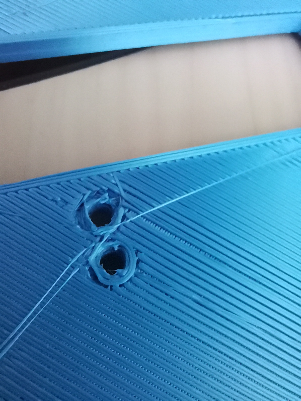

Народ, печатаю крышку pla пластиком на 3d спринтере., cura. Отверстия вот такие безобразные получаются, особенно в первых слоях. Скорость печати уменьшал, но почему-то это ограничение действует на все кроме отверстий. Такое ощущение что недодает филамента, но в других местах все отлично же.

Судя по фотке, во ВСЕХ местах недоэкструзия. Предыдущий слой не должен просматриваться из-под следующего, а у Вас аж четвёртый видно в районе отверстий.

Пробуксовывает подача в тестовом режиме, наверное поэтому такая картина. Разбираюсь почему пробуксовывает...

Варианты:
- забито сопло;
- недогрев хотенда;
- неоткалиброван экструдер;
- засорение подающего зубчатого колеса экструдера;
- слабый прижим экструдера.

Судя по всему тут комплекс проблем, связанных с моей неопытностью в 3d печати. Но поскольку я всё же добился нормального результата, то думаю дело было в следующем:
1. Зазор сопло-стол был на 0.1 мм больше требуемого. Кто бы мог подумать, что всего одна десятка так может влиять. :o
2. Кура старой версии на мой взгляд не совсем адекватно выполняет те настройки, которые её задаёшь. Например, увеличив экструзию 1 слоя аш на 200 %, я не вижу этого увеличения. С разделением скоростей печати в разных зонах тоже не понял логики работы. Поэтому для полного заполнения 1 слоя увеличил для него подачу до 150% через меню принтера.
3. Первое что подумал, увидев результат - недоэкструзия. Проверил в тестовом режиме, подав 10 см прутка за раз. НО! Принтер подаёт эти 10 см со скоростью 30 мм3/с! При производительности хотэнда и сопла 0.4мм в 15 мм3/с. Соответственно я увидел, что пруток проскальзывает и грешил на механизм. При печати на адекватной скорости проскальзываний прутка нет, проверено взвешиванием напечатанной модели.
Ну и то что сделал, но не уверен что это ключевые моменты:
* Увеличил нахлёст заполнения и стенок с 10 до 15%
* Увеличил толщину стенок с 0.8 до 1.6 мм (4 линии вокруг отверстий)
Получилось довольно прилично.
