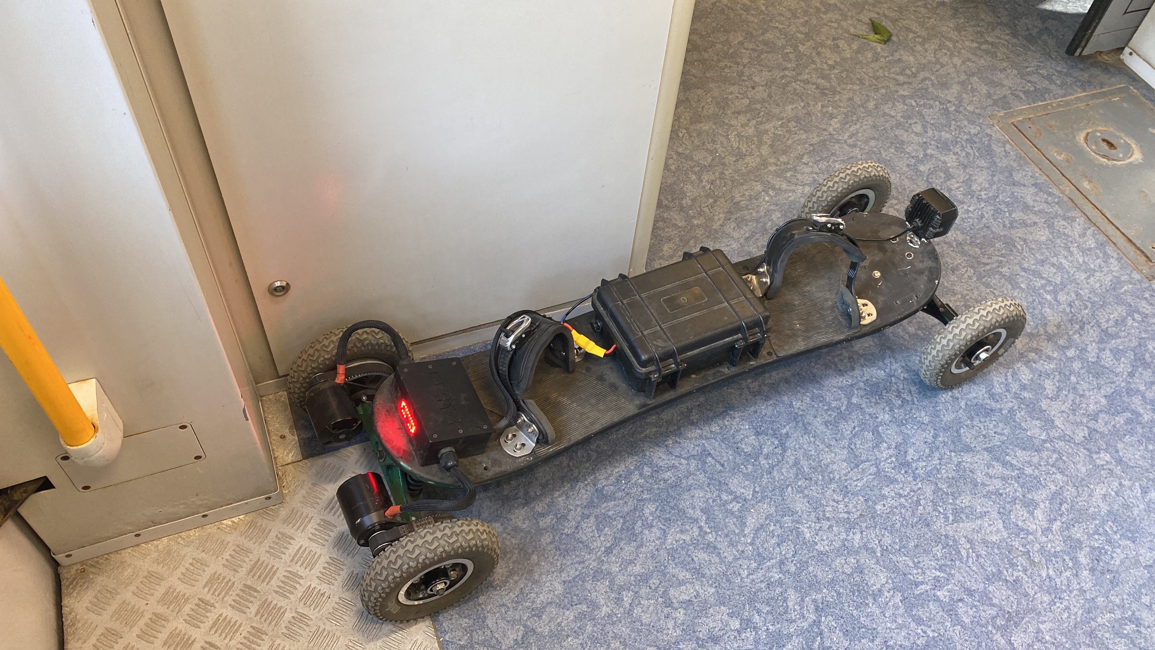

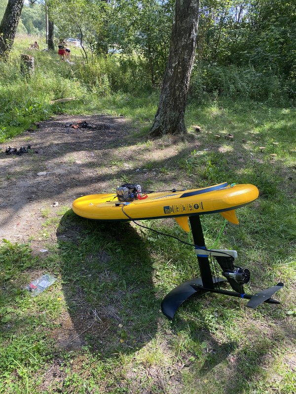

Добрый день, господа! Как я рад, что вас нашел!)) Я тут занялся этим же вопросом самодельных электромоторов, только не на лодку/катамаран/байду, а на фойлборд - по сути сап, только с прикрепленным гидрофойлом к нему.
На фото видно , что он из себя представляет. Катаюсь на нем с вингом, но захотелось чего-нибудь еще (тем более увлекаюсь электротранспортом), решил его электрифицировать. Начал с простого, чтобы понять сколько нужно мощности, чтобы его поднять на крыло, взял готовый комплект для электрификации сапа (тоже на фото видно), он доску двигает, где-то до 5 км/ч, но для гидрофойла, конечно мало, для него надо где-то 15 км/ч для уверенного всплытия. Начал фантазировать дальше, смотреть что мне нужно на Али и понял, что лучший вариант - купить электромаунтинборд (так как я и на них катаюсь, только обычных) и всю электрику переделать на воду. Фото emt-борда тоже прилагаю.
На нем как раз стоят 2 мотора 6384 120kv, аккумулятор 10s6p 36v 29ah, контроллер 10s dual 30A. Раскурочил я всё это дело и фантазирую уже с мотором, как его закрыть, загерметизировать, какой винт нужен и т.д. И чудесным образом наткнулся на эту ветку, столько полезной информации, спасибо большое! Отдельно организатору форума!!))

По моим прикидкам для гидрофойла нужно минимум 3 КВт мощности. Если забить на КПД, то обороты гребного винта можно увеличить до 3-4 тыс. об/мин. Для мотора 6384 120kv получается напряжение 4000 / 120 = 33 В. Вдувать в него можно максимум 30А (чтобы не сгорел). Итого получаем мощность 33 х 30 = 990 Вт с одного мотора. Т.е. для гидрофойла нужен мотор в 3 раза мощнее. Ну или три таких мотора, насаженных на один гребной вал (друг за другом "паровозиком"). Правда, непонятно, как охлаждать средний мотор? :? Для каждого мотора отдельный контроллер ESC на 30А от электровелосипеда и батарею на 36В, способную долговременно выдавать ток 90А. По цене - если в 50-60 тыс. руб. за такой комплект уложитесь (это только на комплектуху), то считайте, что легко отделались. Ещё надо всё замоделить, напечатать и т.д. Времени и трудов - вагон. Возможно, лучше как раз готовый мотор для гидрофойла купить и не париться.

Спасибо большое за развернутый ответ. Подскажите, пожалуйста, как вы вышли на цифру 3 кВт в прикидках, есть какая-то собранная опытным путем формула? И по идее ведь еще играет роль площадь гидрофойла - чем она больше, тем меньше нужна скорость для подъемной силы (хоть и сопротивление тогда больше). И почему рассматривается только вариант паровозиком? А если параллельно поставить? Меньше эффективность выходит из-за размера подходящего винта?

У меня гидрофойл площадью 2100 кв.см., по ощущениям за вингом выходит на крыло со скорости где-то 10 км/ч. Даже на том слабом моторчике я уже начинаю "чувствовать" его, при пампинге доска не заныривает и чувствуется опора снизу. Складывается такое ощущение (вполне может быть и обманчивое)) ), что ему прям еще чуть-чуть и поднимется... Неужели оно настолько обманчивое...)) Я, наверное, все равно попробую собрать что-то и протестить. Все равно мотор для гидрофойла ждать с али долго, уже не этот сезон...))
