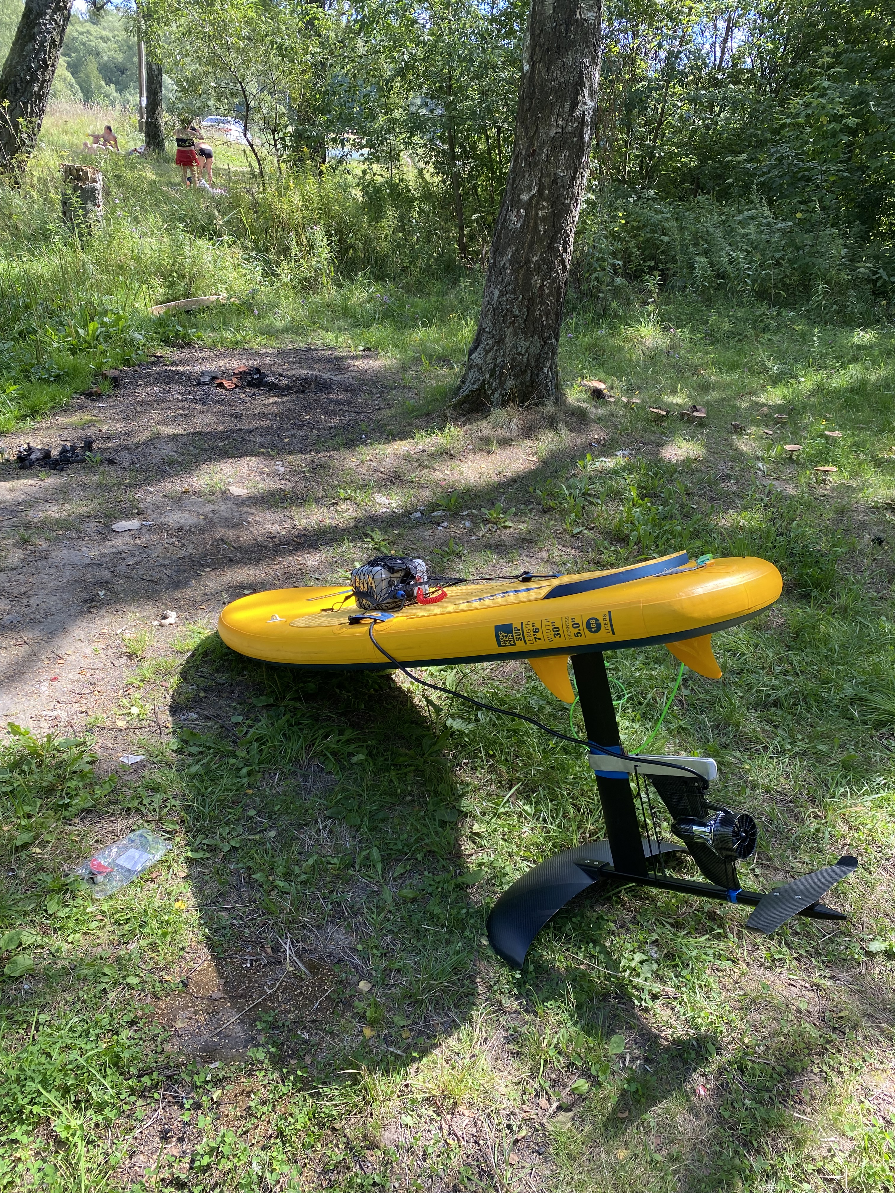

Добрый день, господа! Как я рад, что вас нашел!)) Я тут занялся этим же вопросом самодельных электромоторов, только не на лодку/катамаран/байду, а на фойлборд - по сути сап, только с прикрепленным гидрофойлом к нему.
На фото видно , что он из себя представляет. Катаюсь на нем с вингом, но захотелось чего-нибудь еще (тем более увлекаюсь электротранспортом), решил его электрифицировать. Начал с простого, чтобы понять сколько нужно мощности, чтобы его поднять на крыло, взял готовый комплект для электрификации сапа (тоже на фото видно), он доску двигает, где-то до 5 км/ч, но для гидрофойла, конечно мало, для него надо где-то 15 км/ч для уверенного всплытия. Начал фантазировать дальше, смотреть что мне нужно на Али и понял, что лучший вариант - купить электромаунтинборд (так как я и на них катаюсь, только обычных) и всю электрику переделать на воду. Фото emt-борда тоже прилагаю.
На нем как раз стоят 2 мотора 6384 120kv, аккумулятор 10s6p 36v 29ah, контроллер 10s dual 30A. Раскурочил я всё это дело и фантазирую уже с мотором, как его закрыть, загерметизировать, какой винт нужен и т.д. И чудесным образом наткнулся на эту ветку, столько полезной информации, спасибо большое! Отдельно организатору форума!!))

По моим прикидкам для гидрофойла нужно минимум 3 КВт мощности. Если забить на КПД, то обороты гребного винта можно увеличить до 3-4 тыс. об/мин. Для мотора 6384 120kv получается напряжение 4000 / 120 = 33 В. Вдувать в него можно максимум 30А (чтобы не сгорел). Итого получаем мощность 33 х 30 = 990 Вт с одного мотора. Т.е. для гидрофойла нужен мотор в 3 раза мощнее. Ну или три таких мотора, насаженных на один гребной вал (друг за другом "паровозиком"). Правда, непонятно, как охлаждать средний мотор?
Для каждого мотора отдельный контроллер ESC на 30А от электровелосипеда и батарею на 36В, способную долговременно выдавать ток 90А. По цене - если в 50-60 тыс. руб. за такой комплект уложитесь (это только на комплектуху), то считайте, что легко отделались. Ещё надо всё замоделить, напечатать и т.д. Времени и трудов - вагон. Возможно, лучше как раз готовый мотор для гидрофойла купить и не париться.

У меня гидрофойл площадью 2100 кв.см., по ощущениям за вингом выходит на крыло со скорости где-то 10 км/ч. Даже на том слабом моторчике я уже начинаю "чувствовать" его, при пампинге доска не заныривает и чувствуется опора снизу. Складывается такое ощущение (вполне может быть и обманчивое)) ), что ему прям еще чуть-чуть и поднимется... Неужели оно настолько обманчивое...)) Я, наверное, все равно попробую собрать что-то и протестить. Все равно мотор для гидрофойла ждать с али долго, уже не этот сезон...))
