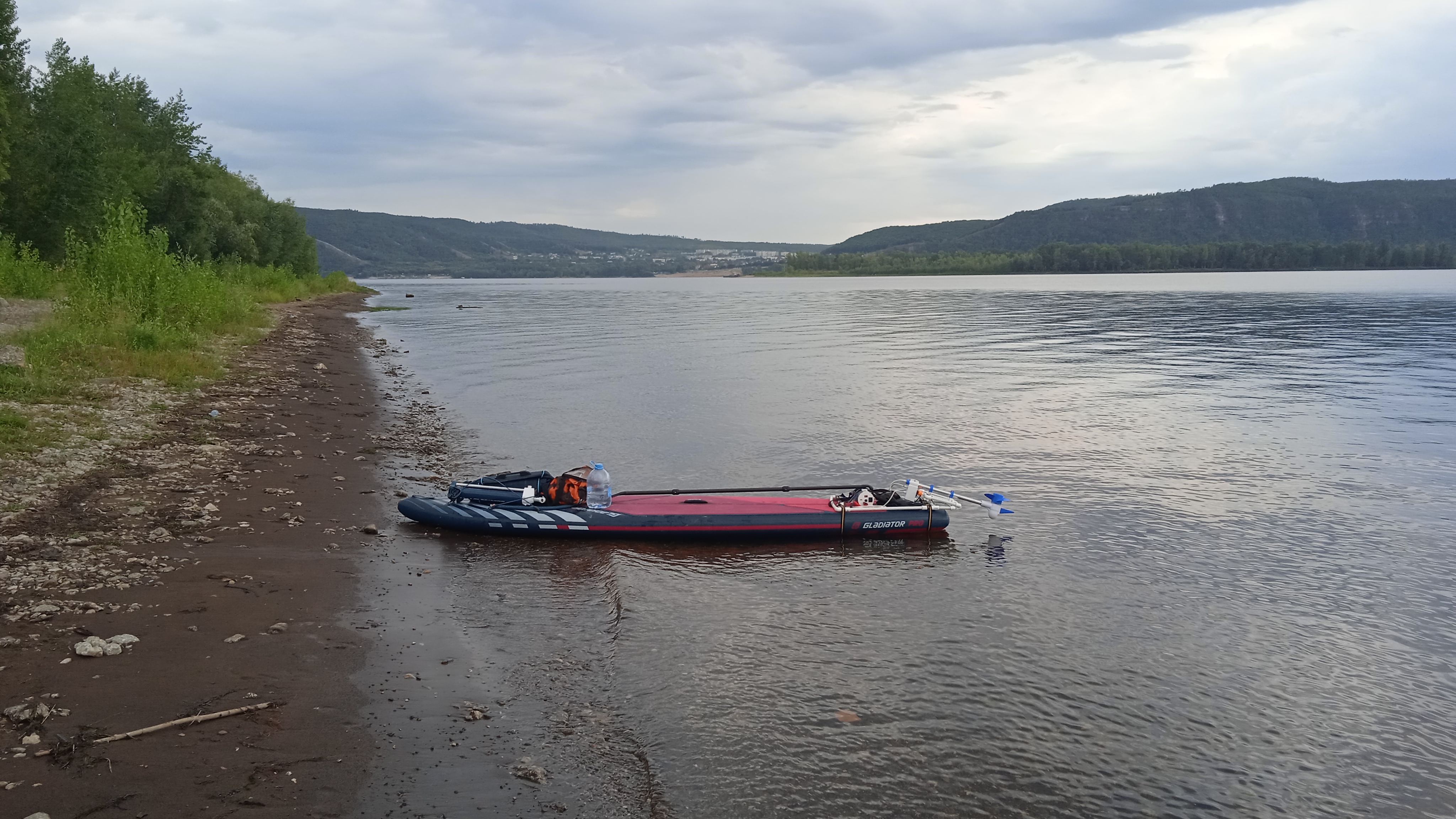

У меня винт тот что выше ссылка.И аккум LifePo 6S тоже.ESC у меня как у автора, которая с реверсом.Тоже греется, но не критично.Я поставил радиатор и стало вообще хорошо.Правда я больше чем 2.5 часа не катался за раз.Большой тримаран тянет 10км/ч на максимальном газу

Сообщение Андрей_тлт » 22 ноя 2023, 14:21
Исходя из опыта эксплуатации мотора 5065, КПД с винтом диаметром 250 мм оказался ниже, чем с винтом диаметром 200.
Пока самый хороший результат показал винт 200 мм с шагом 6 дюймов:
150 Вт - 6 км\ч
120 Вт - 5.5 км\ч
Мотор использовался на SUP-борде.
Что дало отрицательный эффект:
1. изменение шага на 4 или 8 (причем на 4 замедление сильнее)
2. уменьшение площади лопасти
3. увеличение выкоса лопасти (rake) на 15 градусов
Абсолютно эффекта на имело:
1. полировка винта
2. изменение угла наклона (+-20 градусов)
В следующем сезоне с целью оптимизации КПД протестирую еще винт диаметром 180 мм, а также продолжу эксперименты с формой лопастей.
