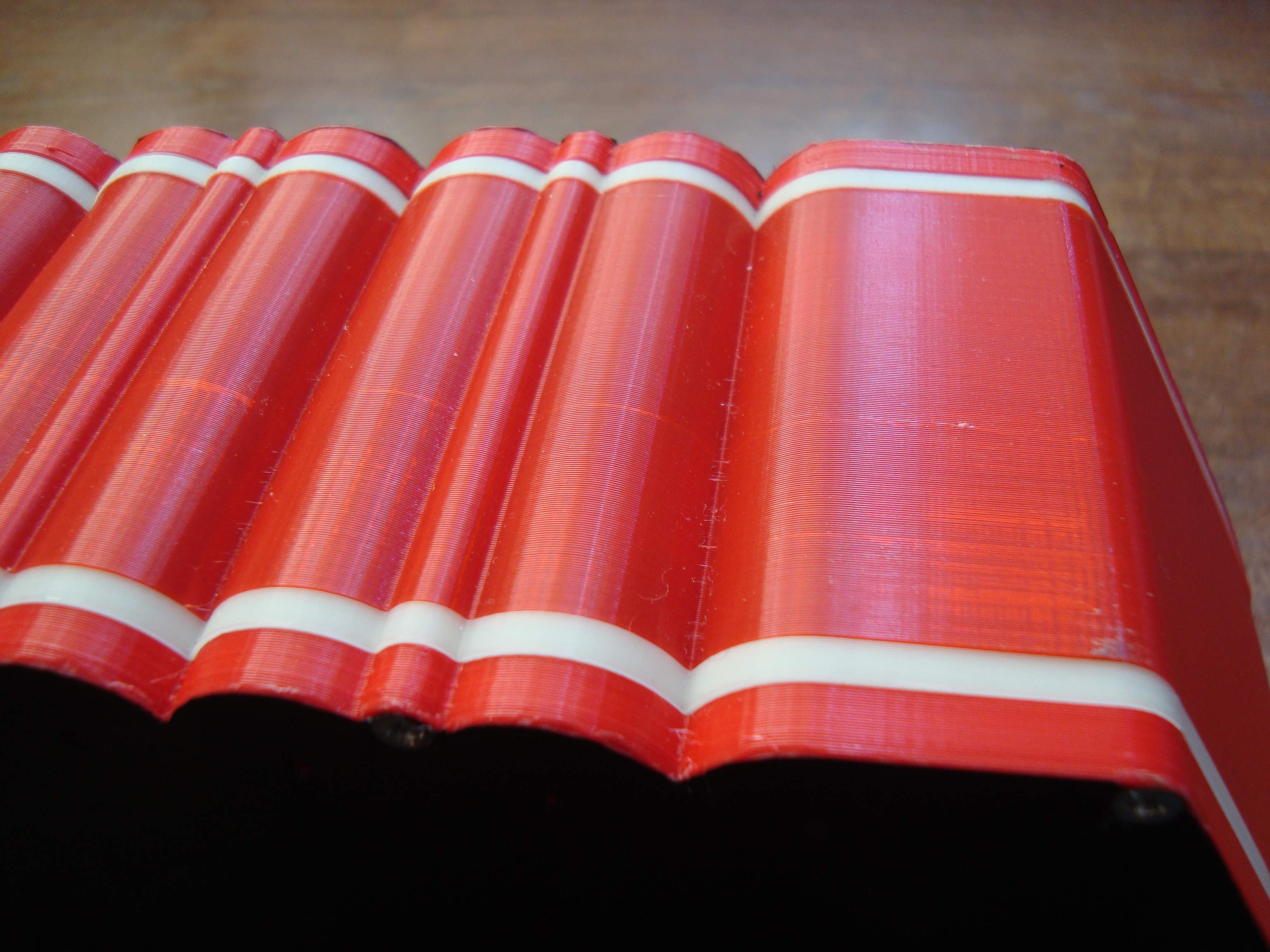

И печатает, кстати, тоже интересно.
Вот, например, слой 0.24, скорость сотка:
Alxlm
Сообщения: 256
Благодарил (а): 27 раз
Непрочитанное сообщение Alxlm » 14 июн 2023, 20:44
Это без линеар адвансд даже?
Самодельный 3D-SPrinter
Сообщения: 11057
Непрочитанное сообщение 3D-SPrinter » 14 июн 2023, 22:27
Alxlm писал(а):
14 июн 2023, 20:44
Конечно, без всяких софтовых костылей, всё только на механике и боудене! :)
