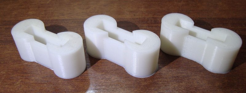

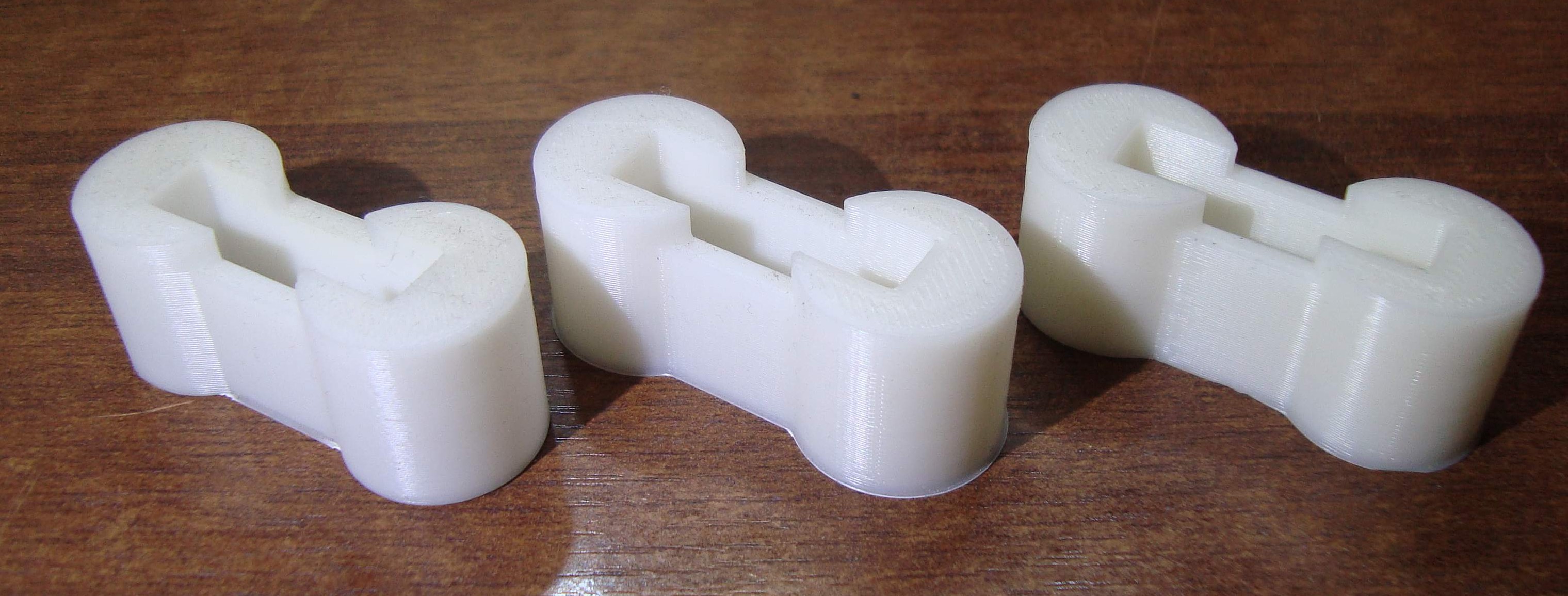

Чтобы не думалось насчёт винта, специально нашёл и сфоткал образцы печати с трёх крайних собранных мной 2626 на ремнях. Это первая печать сразу после сборки, без всяких дополнительных настроек, одним и тем же g-кодом, слой 0.24, скорость сотка, АБС натуральный.
Не знаю, как оно на фотке, но визуально докопаться не к чему, слои совершенно равномерные, вообще без воблинга. Так что вряд ли стОит грешить на конструкцию принтера. Попробуйте ещё драйвер на Z заменить, может, он дурит?
