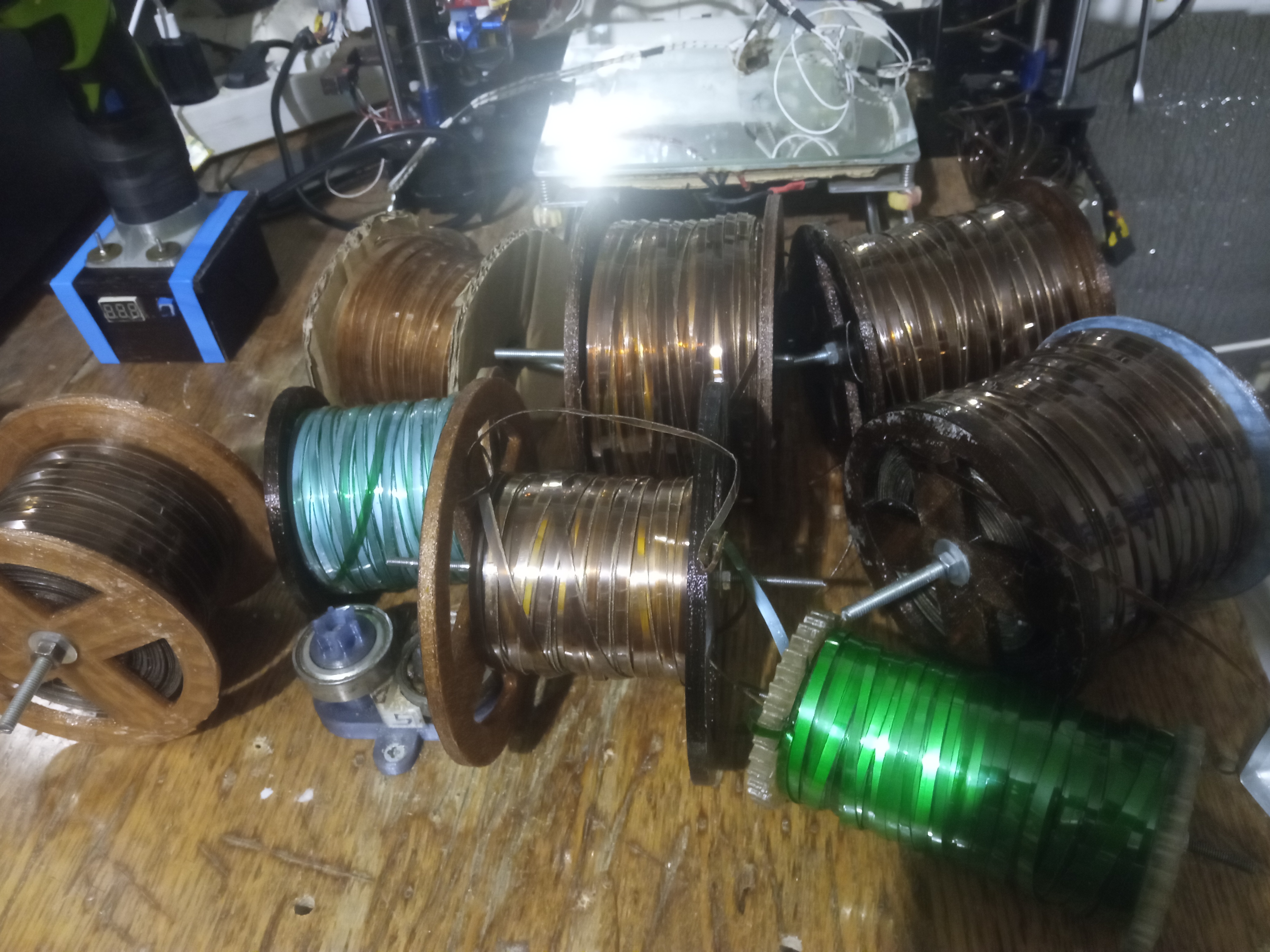

Непрочитанное сообщение Atlantis » 13 окт 2023, 23:14
Здесь проскакивало сообщение, что свой пластик - дело долгое, муторное, лучше купить и всё такое. Ну вот, пара часов вечером, 10 кег, хватит надолго:
В запасе ещё 19 штук, перезимую )
mekong
Сообщения: 94
Поблагодарили: 13 раз
Непрочитанное сообщение mekong » 14 окт 2023, 13:02
ну когда есть чем делать то все проще. Хотя и не так уж быстро и все же нудновато. Мой запас поболее будет пожалуй :lol:
Atlantis
Сообщения: 77
Зарегистрирован: 21 апр 2021, 13:22
Поблагодарили: 10 раз
Непрочитанное сообщение Atlantis » 14 окт 2023, 16:33
mekong писал(а):
14 окт 2023, 13:02
Это за вчерашний вечер, у меня этих кег ещё целый чердак )
