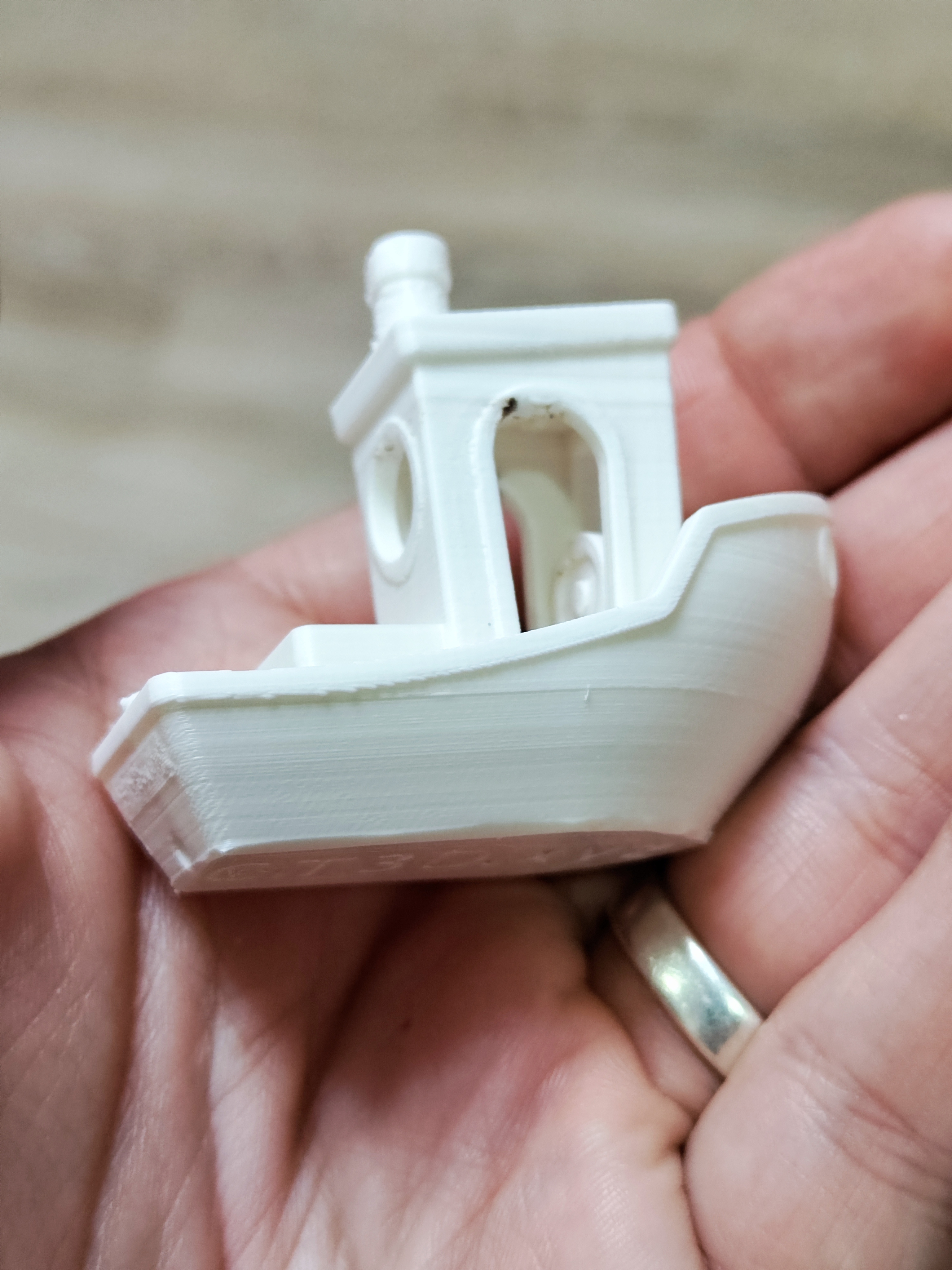

Напечатал тут Бенчи. Принтер 2626, АБС ФДПласт, слой 0.1, скорость 70, перемещение 120, температура 240, обдув 60%. В целом - неплохо, но все же по Z иногда некие застревания стола еще остались. Я пытаюсь довести принтер до возможности печатать художку, раз уж он такой красивый теперь у меня...)
Ну и на мостах надо было включать усиление обдува или скорость уменьшать.

Да, застревания по Z явно остались. Думаю, всё же надо набивать линейные подшипники Литолом. Лёгкость хода с жидкими маслами бывает обманчива на малых перемещениях. Ещё я бы рекомендовал толщину слоя делать в соответствии с конспирологической "теорией полного шага", т.е. кратно 0.04 (0.12, 0.2, 0.24 и т.д.). Да и вообще, сомневаюсь в целесообразности слоя меньше 0.2 на FDM (сугубо ИМХО).
Если есть желание довести качество печати до идеала, могу предложить такой штатный тюнинг с директом и мощным обдувом. Боуден со штатным обдувом отлично печатает, но заточен, всё же, в основном под печать технички с минимумом настроек. А с директом можно заморочиться всякими тонкими настройками для "ловли блох". Но весит такая голова почти в 4 раза больше, чем штатная с боуденом. Со всеми вытекающими..
Не могу сказать, что литол как-то качественно поправил ситуацию Особенно мне не нравится одинаковая широкая полоса на обеих моделях. Причем я бы сказал, что все полосы чаще всего в одних и тех же местах, а это уже точно проблемы механики. Шлифануть чтоль у верхнего ролика подвес? Не нравится мне как у него поддержки зубатые остались по краям. Попробую лупануть кораблик слоем 0.2 хохмы ради. Я все равно печатаю в основном техничку, но видимо я зря размечтался про художку. А может просто 70 по внешнему это слишком дохрена )

Эти полосы может слайсер намутить элементарно. Особенно в одном и том же месте. Кроме того, вот тут не было проблем с механикой viewtopic.php?f=25&t=1347&start=420#p69352 , а тут вдруг появились? На всякий случай можно ещё поднять стол на 200 мм, ослабить и затянуть верхние крепления Z-валов, чтобы они встали на место относительно линейных подшипников.
Никакой хохмы, сплошной прагматизм. По такому случаю я отслайсил "левой пяткой" в старой 15-й Куре кораблик слоем 0.24, толщина стенки 1.2, скорость везде сотка. Я так техничку печатаю. Напечатал старым, сырым пластиком АБС (такой остаток попался) на свежесобранном 2626. Получилось вообще без горизонтальных полос. Это я к тому, что если не мельчить со слоями и не занижать скорости, то лучше получится?
