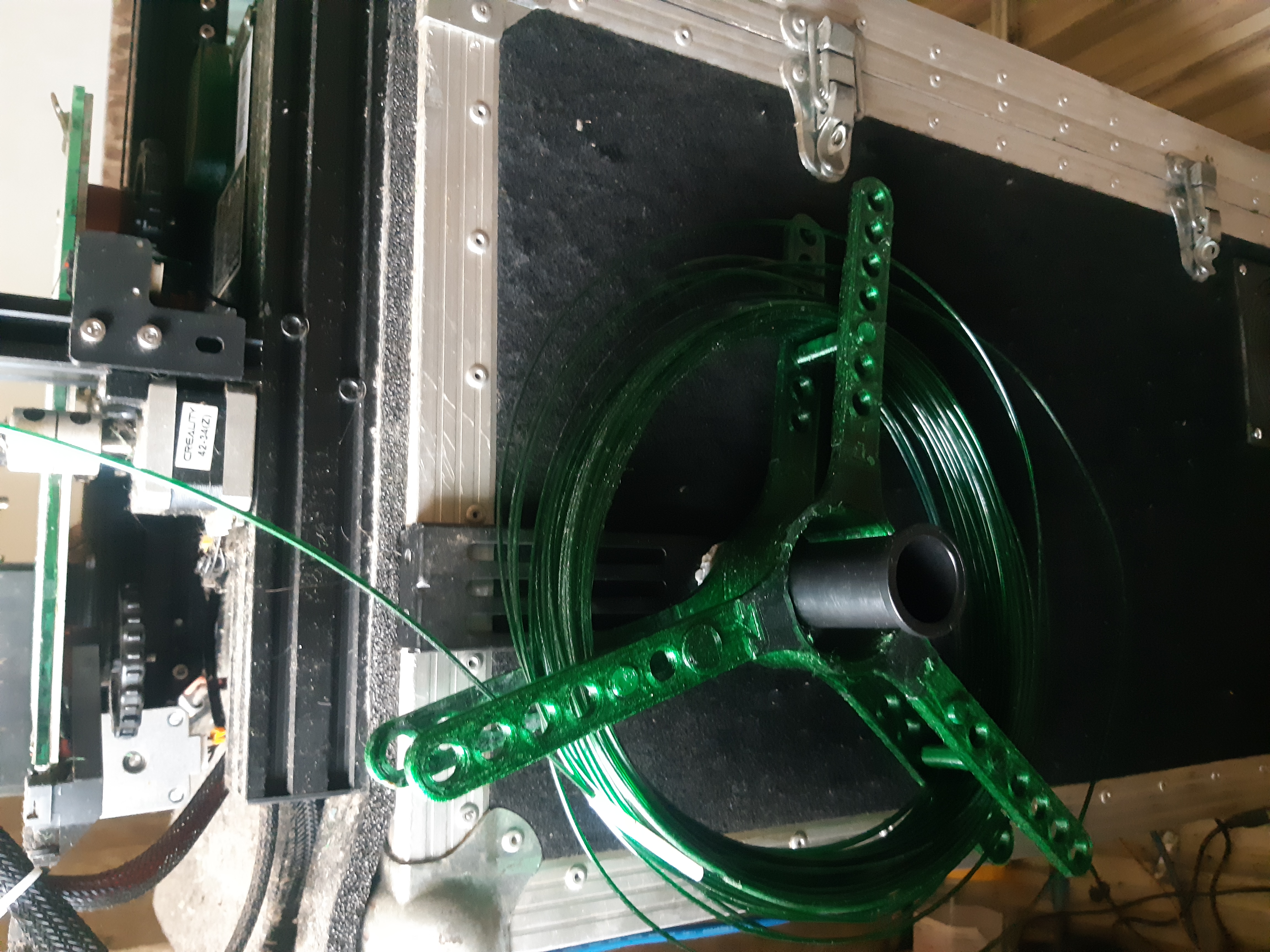

Упрощённая катушка для петпула. Та корончатая тема, которую накреативил Знейпас - дело, конечно, красивое, но принтаку это вырисовывать мучительно долго. Я всё упростил, прочность осталась. Для скручивания катушки хватает двух болтов М6. Центральное отверстие под М6. Тело катушки шириной 7см, с запасом влезает одна пивная кега. Zip переименовать в stl

Насчёт осей для шестерён. В стоке М5, но ось бобины испытывает сильную нагрузку и М5 гнётся, как соломинка для коктейля. М6 получше, но тоже не фонтан. 2 и 3 шестерни нагрузки особо не испытывают, там можно оставить М6. А вот ось бобины надо делать из М8 минимум.
У меня при протяжке пивных кег ось бобины так нагружалась, что выгибалась навстречу пруту и зубцы 3 шестерни и бобины отходили друг от друга и начинали прощёлкивать.
Как только поставил М8, это сразу прекратилось, такую палку попробуй согни.
Теперь разве что движок прокручивает, но с новыми шестернями для передаточного 90 это теперь редкость, спасибо за эти шестерни!
