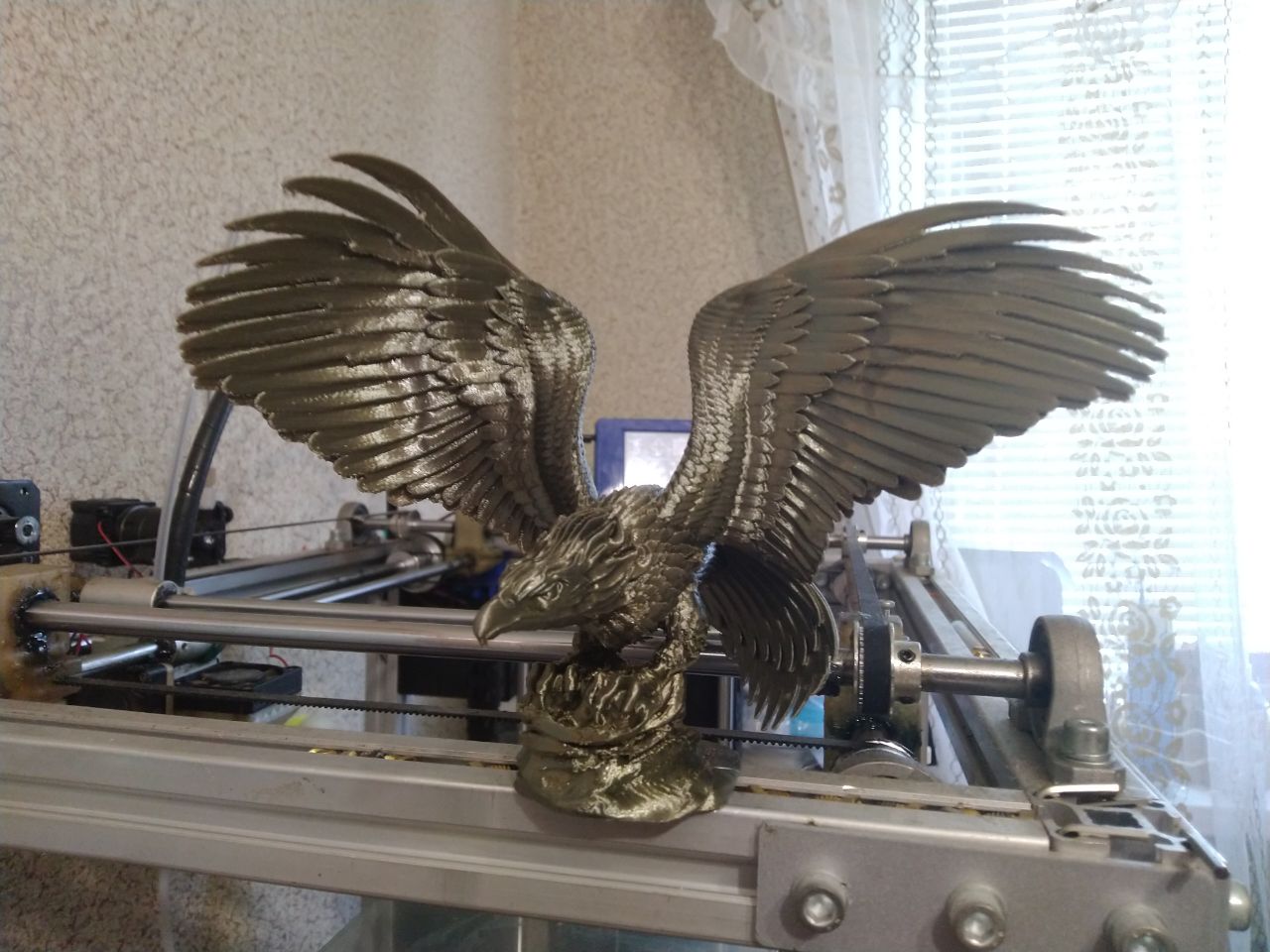

Непрочитанное сообщение borskiy » 01 май 2024, 09:38
22 мар 2024, 08:35
пластик красивый
Самому нравится :)

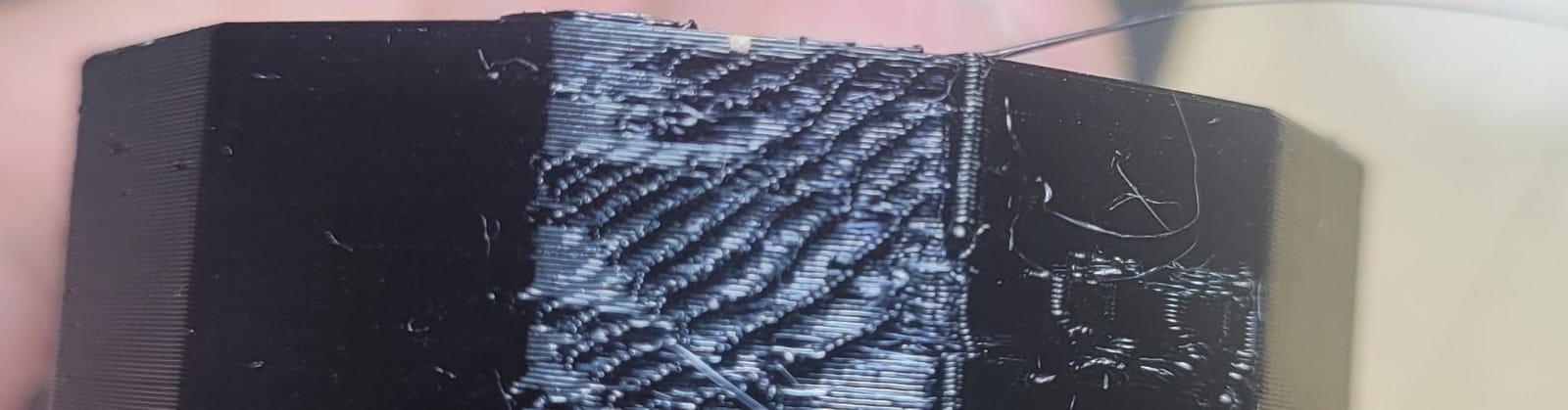

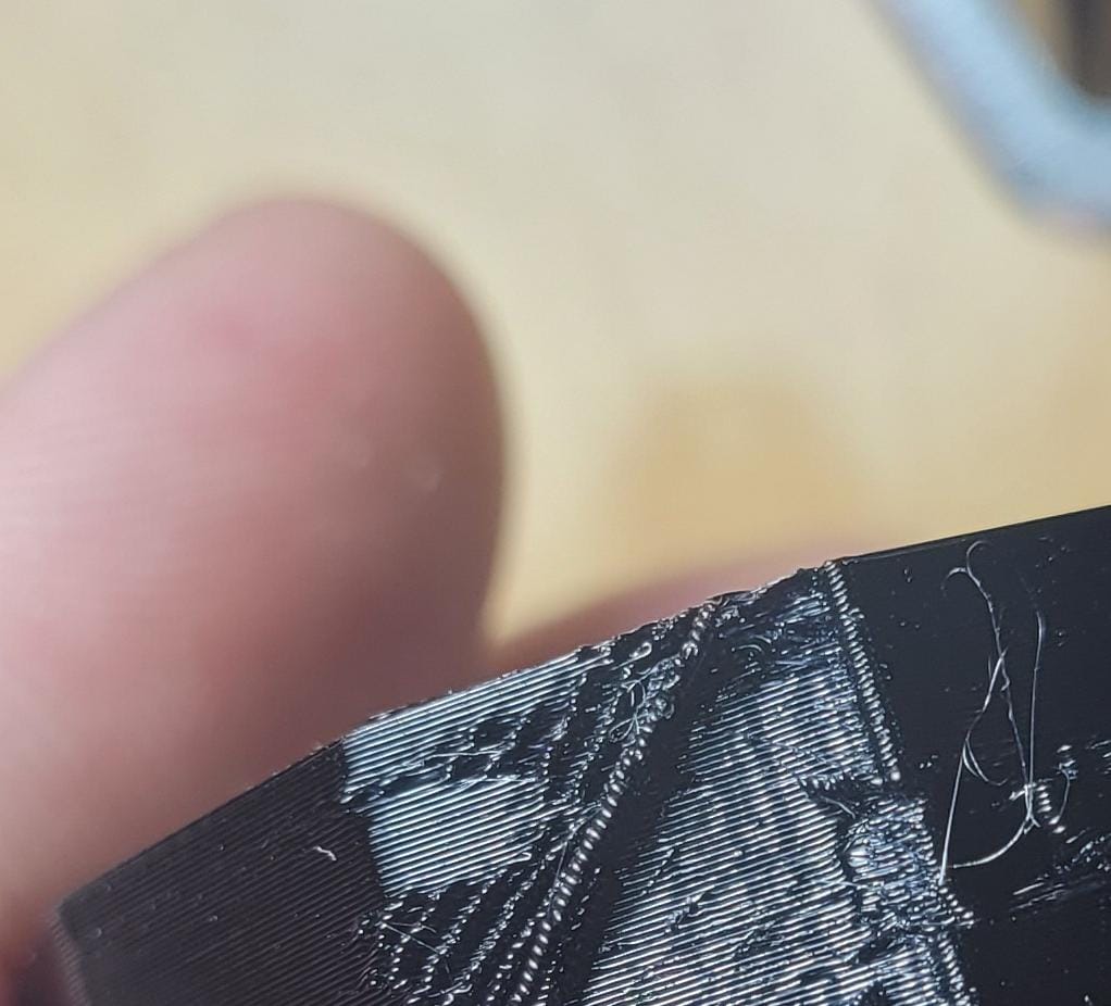

Непрочитанное сообщение XJIe6o6yJIka » 04 май 2024, 11:06
Приветствую всех!
Недавно приобрел ender 3 pro, кроме жестких пружин стола все в стоке
черный PETG от ESUN, сопло 0.4, высота слоя 0.15, ширина 0,5, температура 230 на 75.
При печати в районе вертикального шва вот такой вот косяк
При ковырянии как будто это внешний слой стенки
Прошу вас опытных подсказать как это исправить
borskiy
Сообщения: 644
Непрочитанное сообщение borskiy » 04 май 2024, 18:00
XJIe6o6yJIka писал(а): ↑
04 май 2024, 11:06
1. Перекалибруйте экструдер (на всякий);
2. Включите в настройках прошивки Linear Advance, если включён - увеличьте его значение;
3. Включите в слайсере движение накатом, если включён - увеличьте значение;
4. Высушите пластик (на фотке видны пузырьки на гранях).
ЗЫ Скорость печати какая?

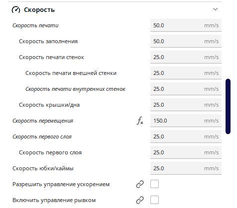

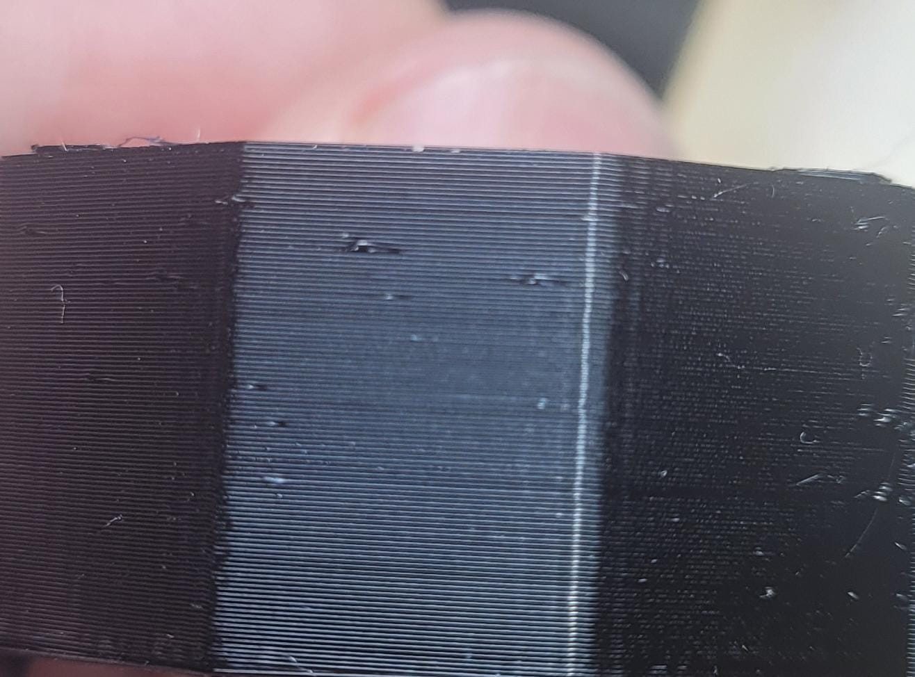

XJIe6o6yJIka
Зарегистрирован: 04 май 2024, 10:51
Непрочитанное сообщение XJIe6o6yJIka » 05 май 2024, 22:43
borskiy писал(а): ↑
04 май 2024, 18:00
1 и 2 сделаю
3 был отключен, теперь включу и поэкспериментирую
4 да на днях заказал сушилку, потому как по началу на этом пластике такого не наблюдалось, полежал пару месяцев, как бы у меня в квартире очень сухо, влажности вообще нет, но просушить попробую
по скоростям скрин приложил, спасибо за советы
borskiy
Сообщения: 644
Непрочитанное сообщение borskiy » 06 май 2024, 08:09
Рывки и ускорения тоже рекомендую включить.
Рывки - от 8 до 20, ускорения - 800-2000 (подбираются экспериментально для конкретного аппарата и материала).
05 май 2024, 22:43
Это только кажется. Филамент вообще очень гигроскопичен.

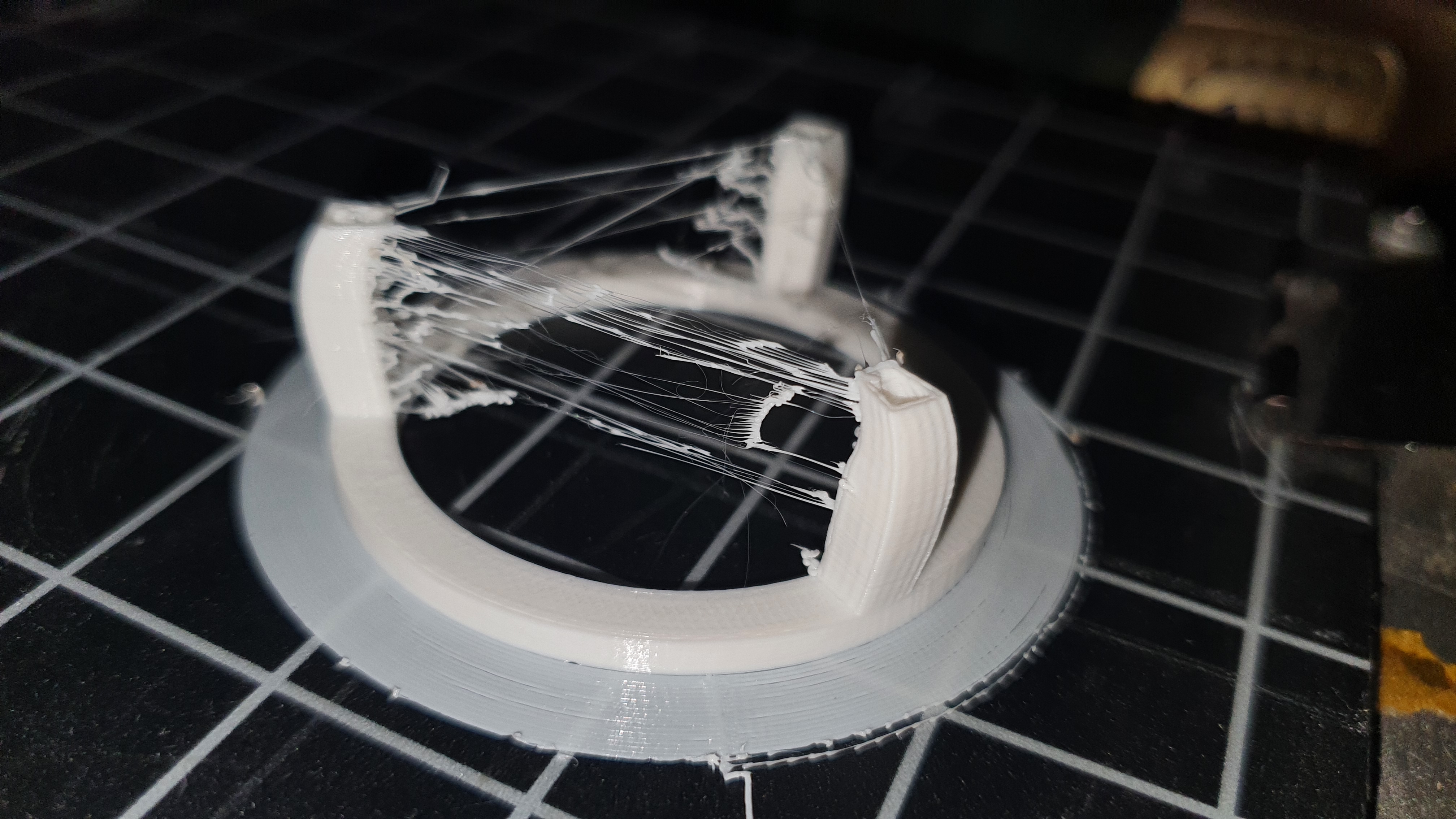

Непрочитанное сообщение bazzad » 10 май 2024, 18:04
Привет народ! Подскажите, почему так сильно сопливет принтер. Принтер у меня давно и раньше помню тоже было, но совсем немного. Последний год вот так печатает. Мешает когда печатаю что-то с большим количеством переездов экструдера и при печати поддержек. Их потом не отдерешь. Все соплями склеивается. Печатал PLA на температуре 200 (хотя с температурами много экспериментировал. Ничего не дало)
Принтер Anet A6. Актуальная версия Cura со стандартными настройками для моего принтера. Что советуете подкрутить?
borskiy
Сообщения: 644
Непрочитанное сообщение borskiy » 11 май 2024, 08:24
bazzad писал(а): ↑
10 май 2024, 18:04
Ретракт, конечно.
bazzad писал(а): ↑
10 май 2024, 18:04
Зазор какой?
Для своего аппарата экспериментальным путём подобрал 0,5-0,6 по XY и 0,2 по Z.
