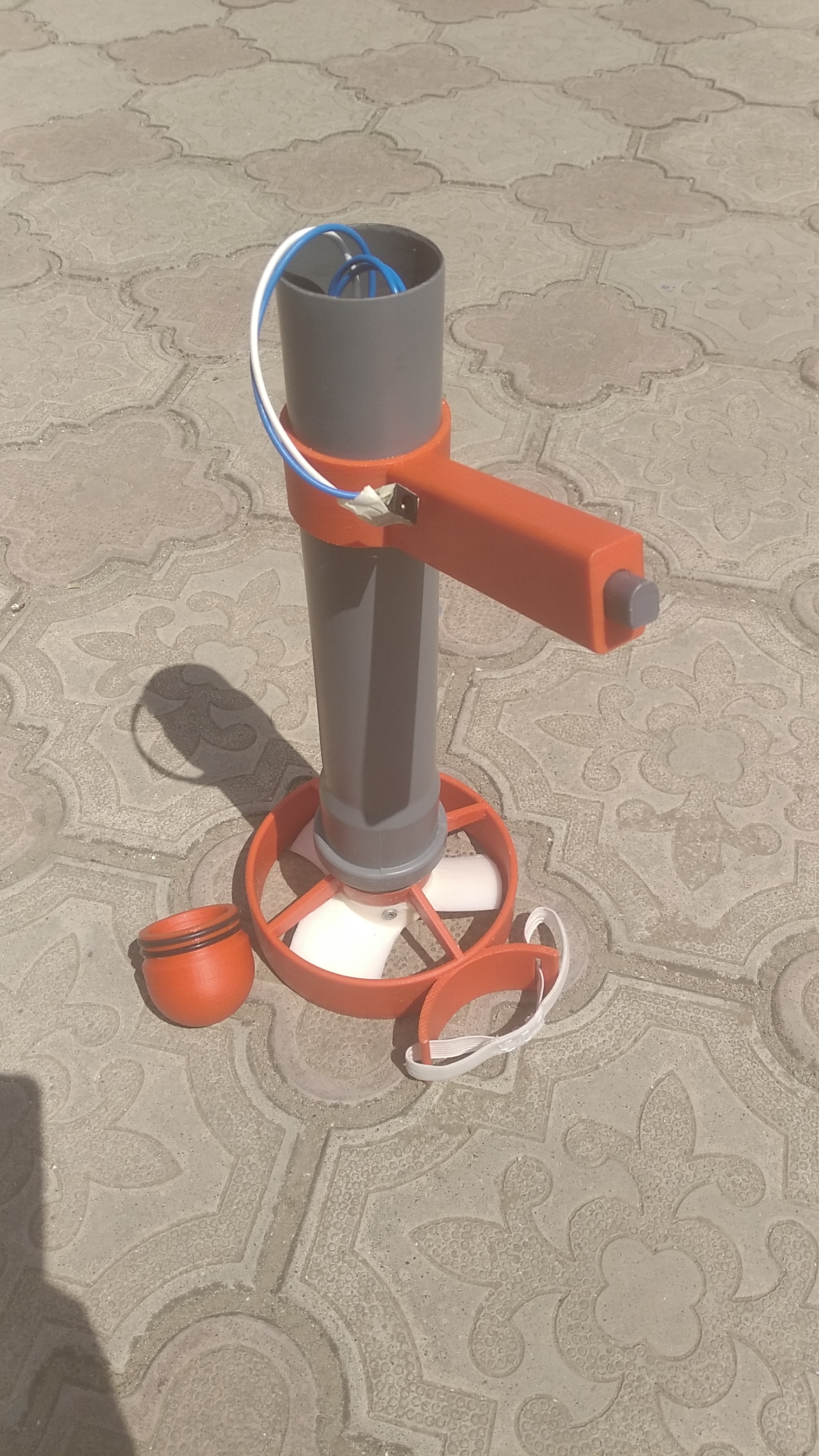

Непрочитанное сообщение Vikent » 09 авг 2024, 13:35
Наш "ответ Чемберлену". :D
775-й мотор на 12 вольт и 3000 об/мин. (должен был работать на ЧПУ-фрезере, но в итоге туда пошёл мотор на 12 тыс.оборотов.), кусок канализационной трубы Ф50мм, три высокотоковые банки 18650, плата BMS на 30А.

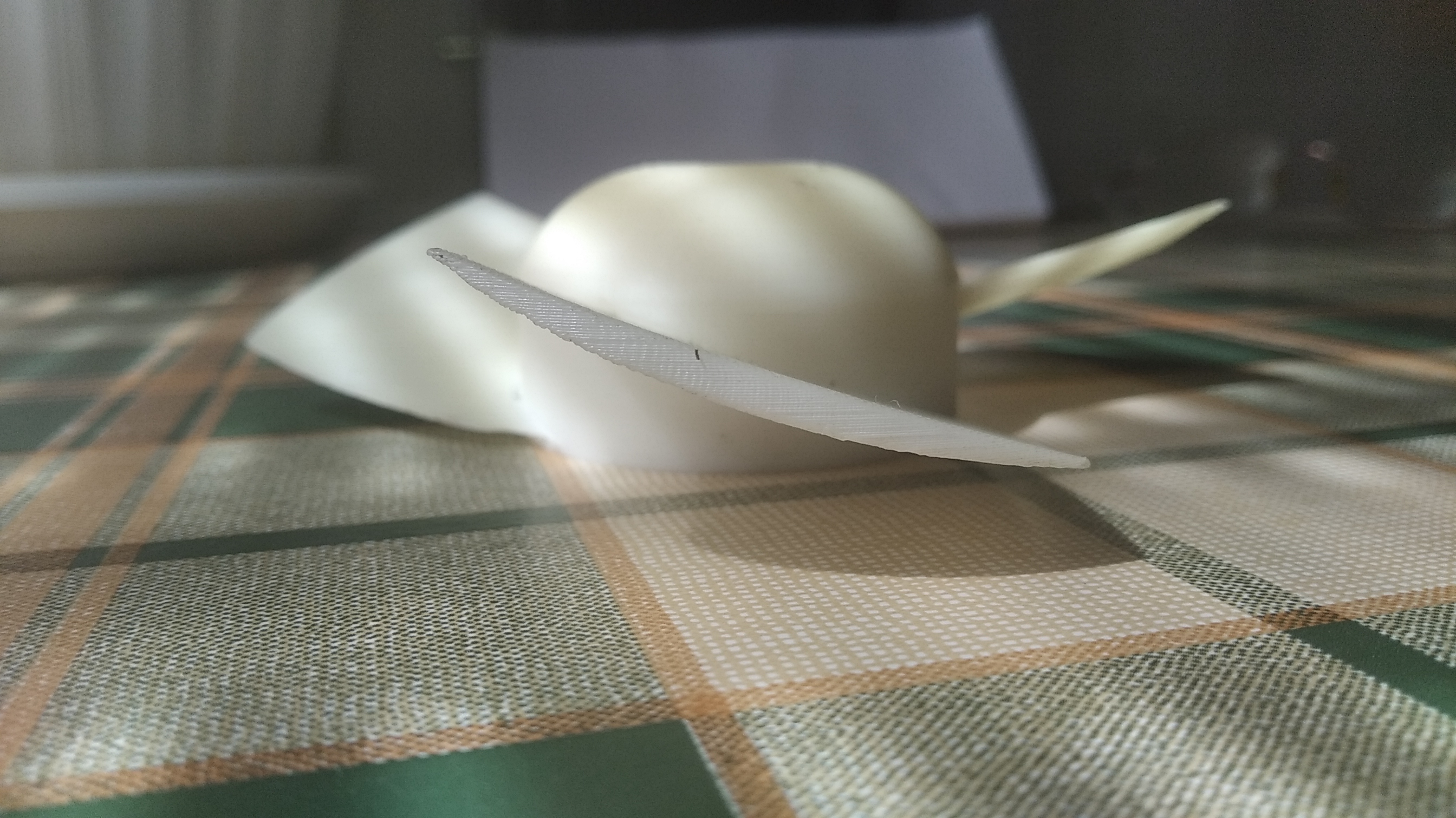

Винт Ф120, форма лопасти и шаг вообще от балды. Вся эта хрень медленно но уверенно таскает детёныша на матрасе. Детёныш доволен. Меня с женой, лежащих поперёк матраса, тоже таскает, но совсем медленно. Большего от такой девайсины требовать бессмысленно.
Каюсь, сплагиатил. А что делать?! :D

Так ведь оно слеплено по принципу "я его слепила из того, что было". Этот комплект взят от шуруповёрта. Брал вместе с БМСкой на замену старых Ni-Cd, но сейчас по мелочи пользуюсь маленькой электроотверткой, а Шурик валяется без дела. Вот и сляпал на скорую руку игрушку младшему. В последний день перед отъездом винт распечатал, а поливал лаком и собирал уже на месте.
Винт слишком "злой" получился для такого слабого моторчика - в воде обороты падают.
Сегодня был второй выход. Вчера была волна, и было не вполне понятно, как оно работает. Впрочем, меня против волны удерживало на месте уверенно, и даже позволяло по чайной ложке продвигаться. Гоняли его минут сорок. А сегодня с утра не планировали на воду, с потом вдруг засобирались. В итоге заряжался он от трёхамперного блока всего минут 15-20. Сегодня на воде мелкая рябь. Младший катался минут 15-20, потом мы с супругой ещё минут 10. Так что ребёнку хватает и этого комплекта.

Посадочное для мотора сделал так, что передние окна открыты. Правда, зазор вокруг мотора остаётся совсем маленький, так что продувается он плохо. Но пока ничего не расплавилось. Всё рыжее отпечатано из PETG от FD-Plast.
Сегодня в первой половине дня, пока ветер волну с барашками не поднял, погоняли аппарат ещё раз. Около метра в секунду таскает мелкого (42кг) на 80-см Интексе. Мелкий доволен. Честно говоря, я и на такое-то не очень рассчитывал, учитывая что это делалось наспех и из "подножных" материалов. Отдельно пришлось купить только сантехтрубу для корпуса, и сальник на вал мотора. Электроники внутри кроме бмски нет никакой. Включение мотора через двенадцативольтовое реле, выпаянное из платы от разобранного мёртвого кондиционера, и геркон с магнитом. Проще некуда.

Всё же шаг великоват на мой взгляд, для такого слабого моторчика. Обороты в воде очень сильно проседают. Видно, как лопасти крутятся - как в фильмах про подводные лодки :D . На холостом они в сплошной диск сливаются.
