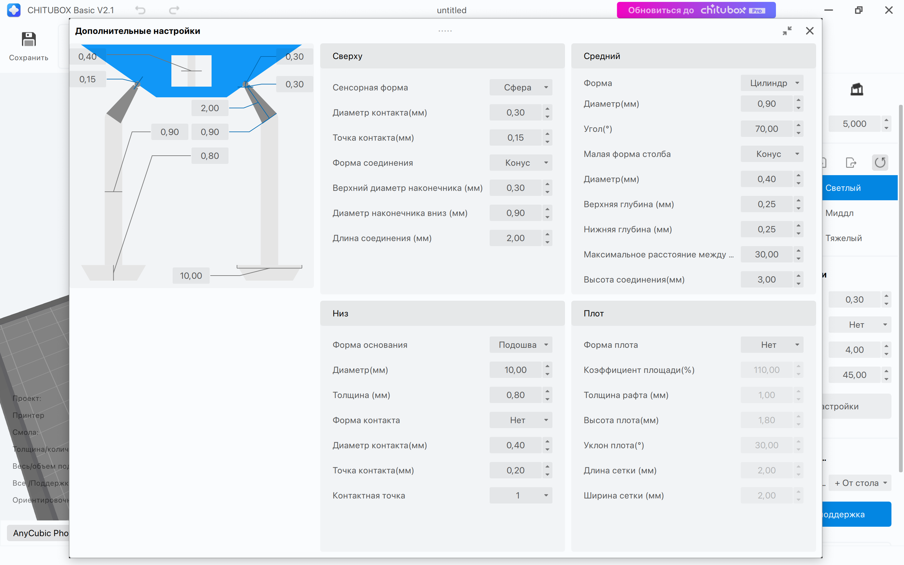

Добрый день печатаю на Anycubic Photon Mono M5S Pro смолой этого же производителя Standard Resin HD, при первой печати столкнулся с проблемой отрыва модели от стола, почитав форумы и таблицы от производителя выставил рекомендуемые настройки печати и модель перестала отрываться от стола, но начала отрываться от поддержек, прикреплю настройки поддержек и настройки печати, может у кого есть решение данной проблемы?
