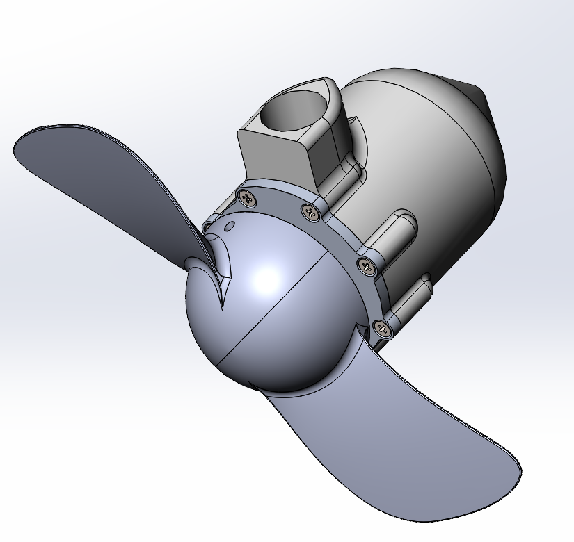

Непрочитанное сообщение Alex_33 » 17 окт 2024, 18:30
Вот что получилось в сумме вместе с корпусом. С двумя сальниками (с разными внешними диаметрами)
Re: Проектирование и производство гребных винтов для электротяги.
Непрочитанное сообщение 3D-SPrinter » 17 окт 2024, 18:57
Alex_33 писал(а): ↑
17 окт 2024, 18:30
Крепление трубы очень слабое. Без киля лопасти винта повредятся при первом же касании дна. Двухлопастной винт очень неприятный на ходу - создаёт вибрации и подсасывает воздух. Но в общем и целом сойдёт. )
Alex_33
Сообщения: 14
Зарегистрирован: 03 фев 2023, 07:56
Благодарил (а): 5 раз
Непрочитанное сообщение Alex_33 » 17 окт 2024, 19:15
Сделаю киль, пока просто не нарисовал. Укреплю трубу, спасибо. У двухлопастного винта самый большой КПД, когда не требуется высокий момент, а на каяке он не нужен. В любом случае буде экспериментировать.
Непрочитанное сообщение 3D-SPrinter » 17 окт 2024, 19:26
Alex_33 писал(а): ↑
17 окт 2024, 19:15
Теоретически да, но не стОит оно того. Всё приходит с опытом, пробуйте. Желаю удачных экспериментов! :idea:
