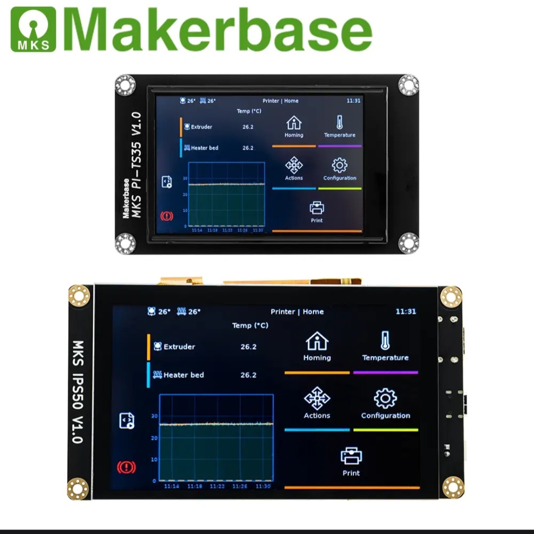

Да уж, такому шкафу нужны "софтовые костыли" в виде Клиппера и блтача. Уже раздобыл для него платку MKS SKIPR с экраном PI-TS35. Хорошая платка, кстати.. Вместе с КИТом будет образ EMMC (флешки). Накатываете на EMMC образ, вставляете в плату.., и все дела, здравствуй Клиппер. Больше ничего настраивать не надо. Только посмотреть на экранчике IP-адрес принтера и забить его в адресной строке своего браузера.

Может есть смысл поставить экран IPS50. Для солидности.

можно малину и дисплей оформить в отдельный корпус и подключать к принтеру по юсб, тогда легко можно заменить на любой другой экран
я вот пока думал какой экран и малину поставить на 232 фанеру, накатил клиппер на виртуалку и подключил к рампс по юсб, да так и оставил (в моем случае это удобно, т.к. принтер возле рабочего места)

Уже предусмотрел. На этой модели экран будет в отдельной коробке снизу пристёгиваться, как сейчас модно на китайских принтерах. Так что можно любой экранчик пристегнуть, только под него коробку напечатать. Кстати, PI-TS35 мелковат, конечно, но свои функции выполняет. Только тыкать надо не пальцем, а ногтем.

Она лучше экранчиком PI-TS35 + EMMC в комплекте.

если нужен экранчик, то наверное лучше все в одном. А как вот интересно китайцы на скоростях 250/7000 прочность смогли обеспечить. У меня вот petg даже на 90 так себе межслой дает, приходится на 50-60 его печатать чтоб монолитом стал
