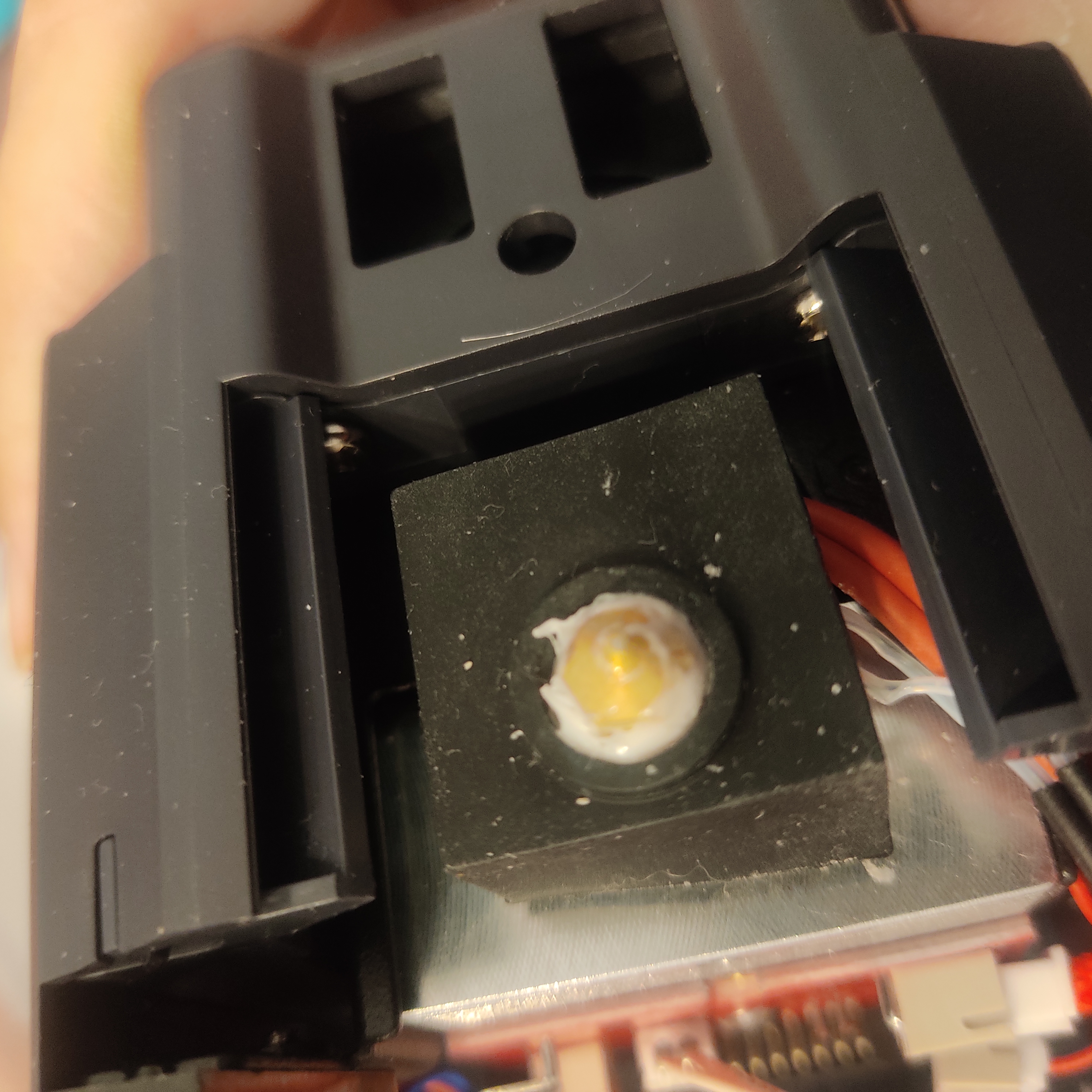

Добрый день, сопливит принтер anycubic cobra neo. Сразу скажу пробовал печатать PLA и PETG разных фирм. ЭТИМИ ЖЕ филаментами раньше печатал. Менял трубку фторопластовую, механизм подачи целый (проверил), сопло новые ставил. Началась проблема резко. Тест откатов от 0 до 5мм (Откат до этого стоял 1мм и проблем не было). Директ. Откат визуально происходит по прутку. температуру нагревательного блока замерял термопарой, примерно сходится как на дисплее. Забыл сказать тесты проводил в Cura, Bambu, Orca

Горло не меняли?
Трубку в хотенд до конца вставили?
С чего бы ему в трубке-то расширяться?
Обдув радиатора головы работает?

А сопло зачем меняли? Вероятнее всего, между соплом и горлом образовался зазор, в который на ретрактах набивается пластик. Надо было ограничиться заменой трубки. Теперь всю голову на горячую разбирать и чистить надо.

Ребята, выручайте. Neptune 3 pro,, закидывает сапло. Почему это происходит? Комрады, нужен ваш опыт
- Сообщения: 11033
- Поблагодарили: 1040 раз
Так течёт из под него, наверно. Самое простое - на нагретом до рабочей температуры хотенде подтянуть сопло.
Одним ключиком надо держать нагревательный кубик, а вторым (головкой) подтягивать сопло.

Возможно неправильно собран, поэтому и течет. Собираем после полной разборки так:
1. Вкручиваем в кубик сопло до упора и отдаем на одну-две грани(60-120 градусов)
2. Закручиваем термобарьер до упора в сопло.
3. Подтягиваем сопло ключом без фанатизма.
4. Ставим нагреватель и термодатчик.
5. Греем до рабочей температуры
6. Окончательно затягиваем сопло, тоже без фанатизма. Сам кубик держим подходящим ключом.
7. Забываем о проблемах до следующей замены термобарьера или сопла.
8. Если сопло забилось, греем до рабочей температуры, выкручиваем и чистим сопло, закручиваем сопло на горячую, калибруем стол если необходимо и снова в путь.

Добрый день, так и не победил это, все перебирал, чистил, замена кубика, сопла и трубки не помогло, пластик не протекает. между термобарьером и соплом все плотно, пластик не скапливается. Со столом, видно что кривой по валам оси Z как постоянно ходят (без подъема при печати) Не нашел как снять карту кривизны стола на Anycubic kobra neo. заказал К1С. те же самые пластики печатает все отлично.

Может лучше снять сам кривой стол и поставить прямой?

1. Каким пластиком печатаете?
2. Какое горло стоит?
Для печати ПЛА цельнометаллическое горло не подходит, только с тефлоном внутри.
родной термобарьер с тефлонов внутри и ставил биметалл, с тефлоном лучше всего показал опыт. PLA PETG. Сопливит не из за кривого стола. Сопло 0,4. и с тефлоном термобарьер. Проще говоря все сток. Вентиляторы все работают. С тефлоном пробок нет, с биметаллом пробки бывали.
