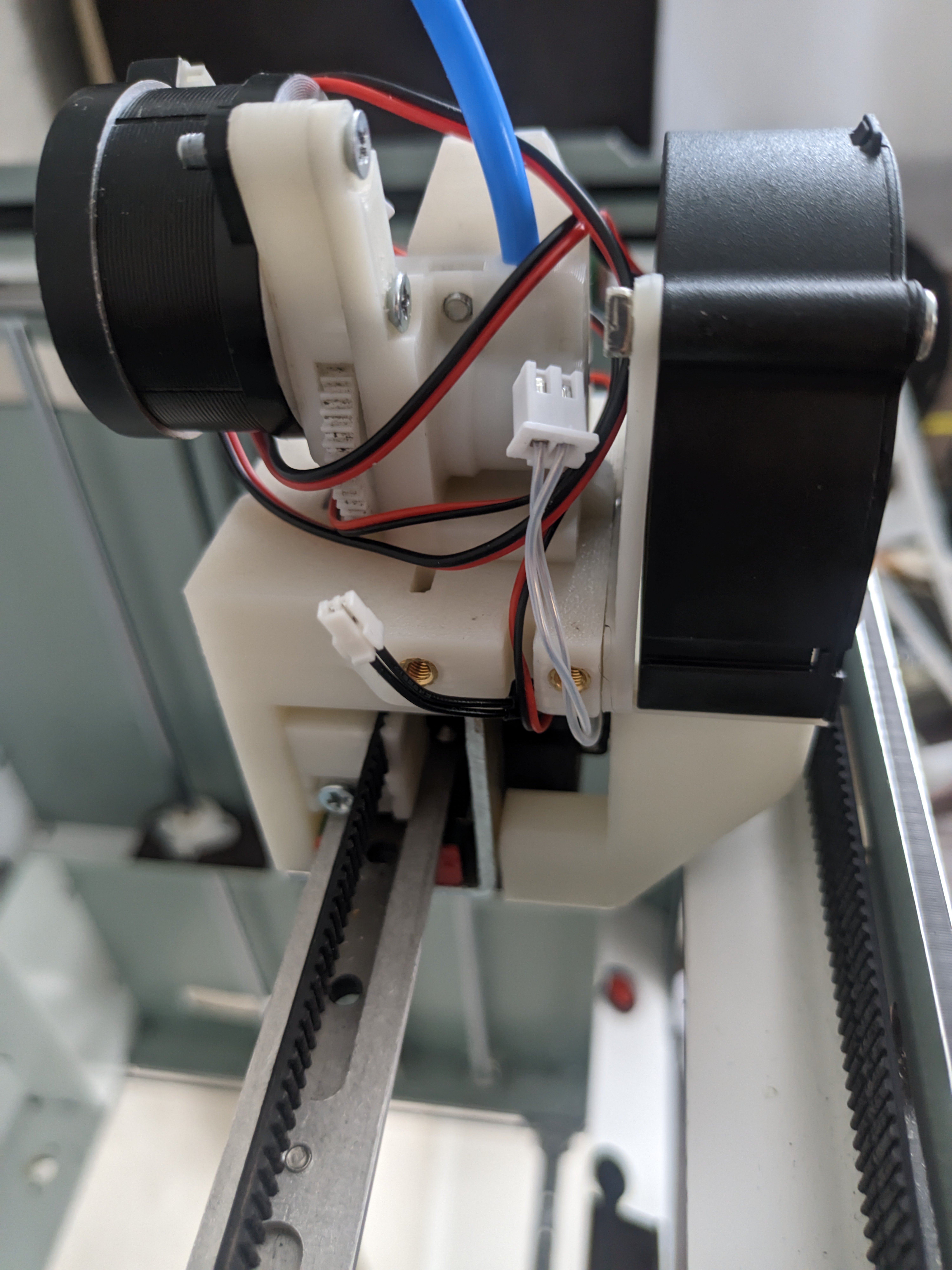

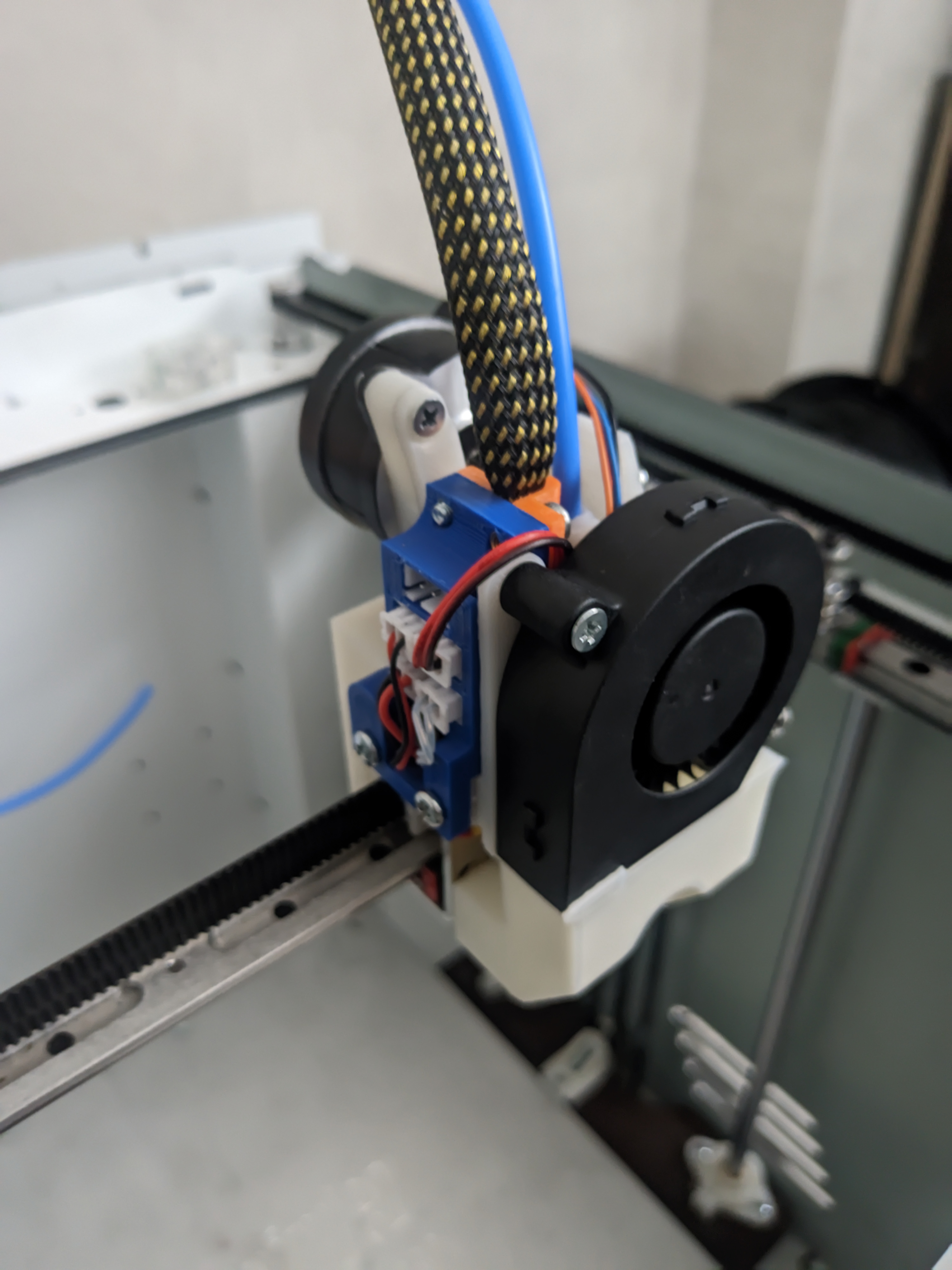

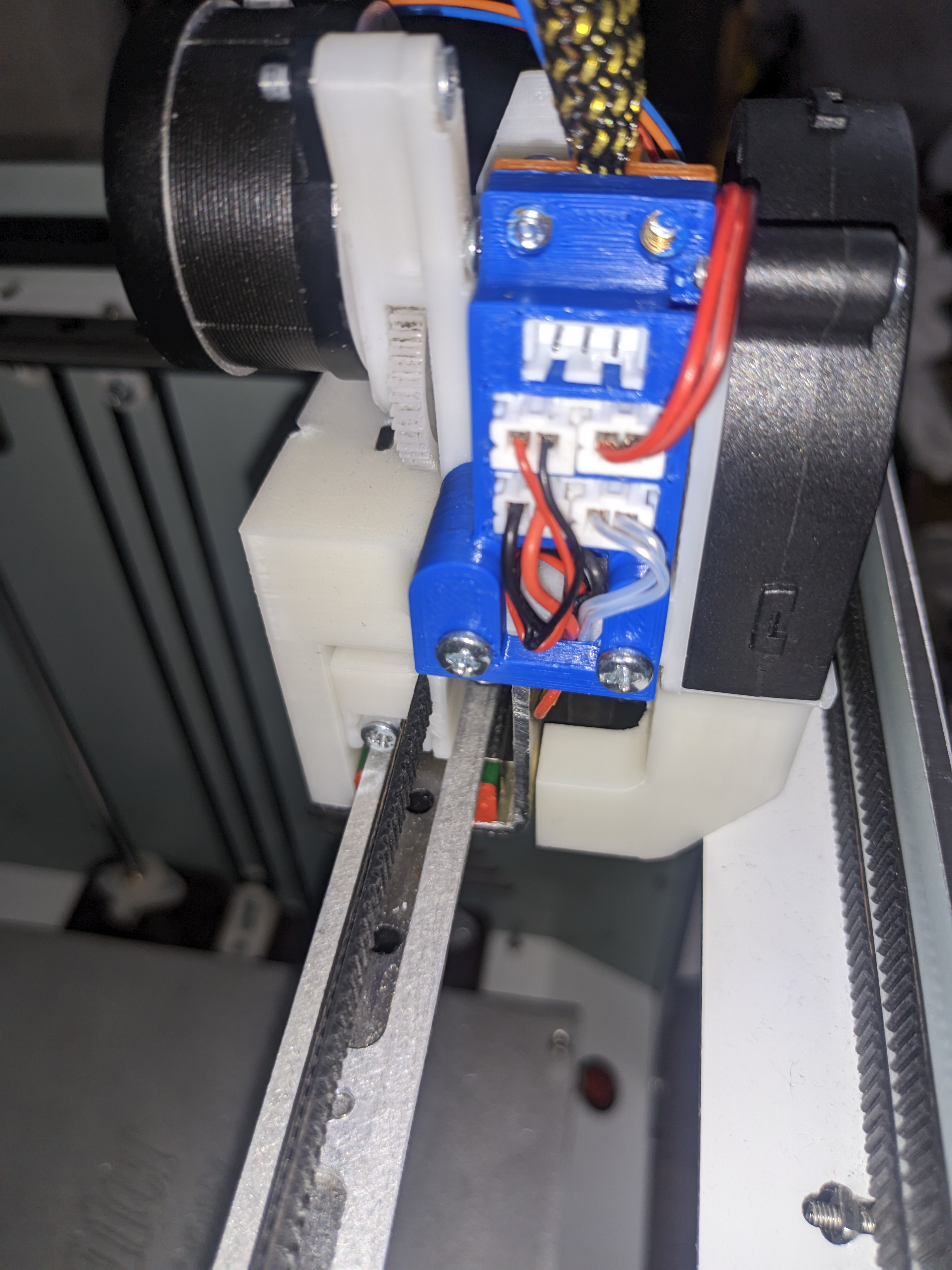

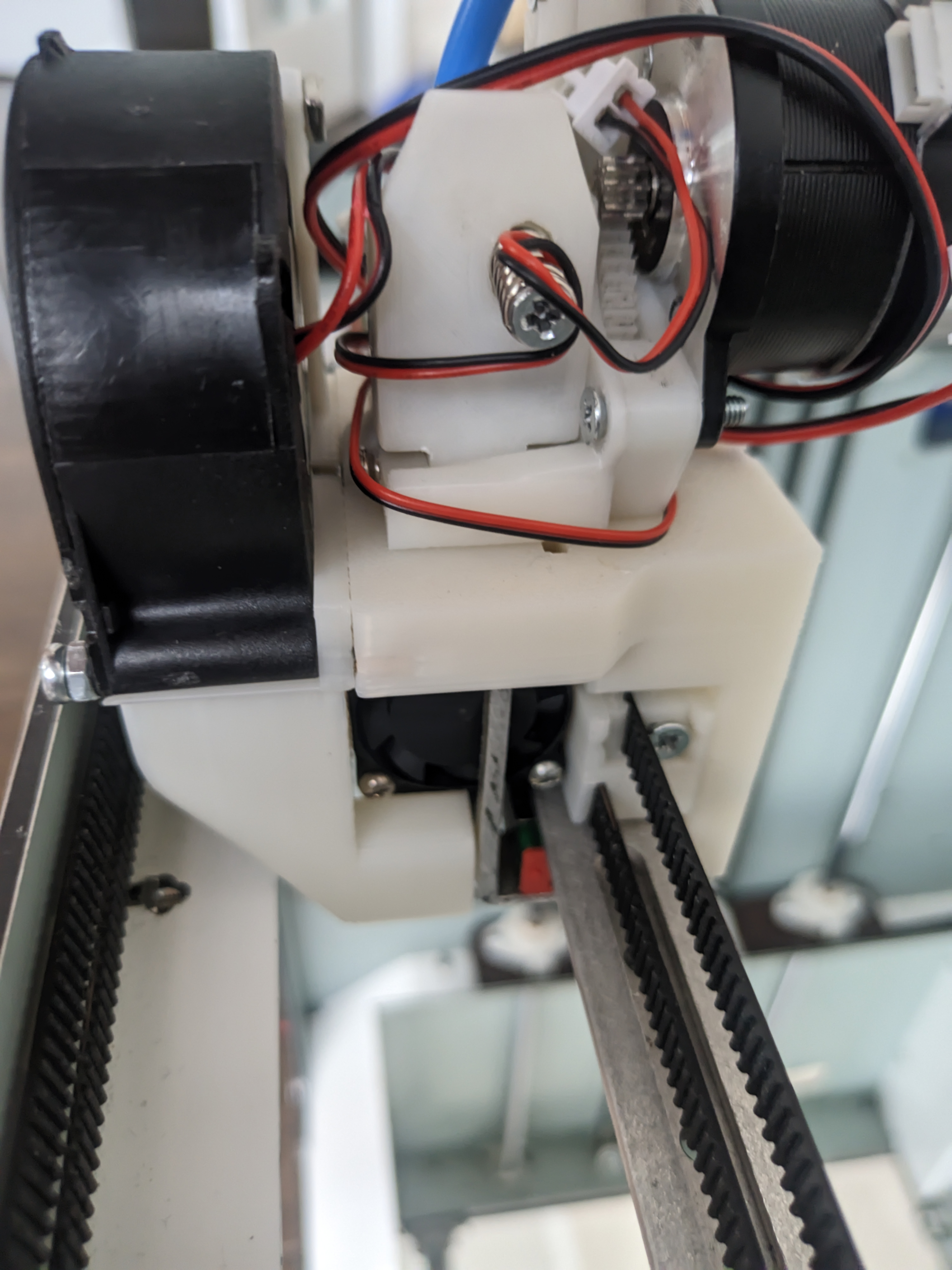

Замечательно, пока тестирую, уже и тпу от fdplast попробовал печатать и все ок. Единственное самим надо будет опорный уголок дюралевый вырезать, чертежей его у меня нет , от него и плясал . Думаю подогнать будет не проблема . Пока голову лень разбирать, но думаю разберу и все зафоткаю с размерами.

Так сейчас все выглядит
Область печати получилась 260х260х255 ( можно 260х260х260 если пеи пластину поставить)
