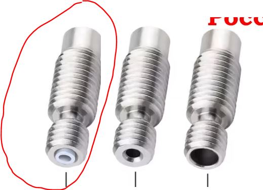

TriangLab Matrix Extruder
Из описания не ясно, какое там горло, но судя по диаметру, никакого тефлона там нет. Повторяюсь: Для ПЛА цельнометаллическое горло противопоказано.

Рассверлить канал, нарезать резьбу и вкрутить нормальное горло от E3D. С тефлоновой трубкой внутри.

Хотенд который стоял по заводу, уже много отпечатал и пластик лез со всех щелей и часто закупортвался и приходилось высверливать, он как раз был с тефлоновой трубкой.

Щелчки - как раз "индикатор" того, что временами образуется пробка, и пластик упирается. Как раз в эти моменты экструдер не может протолкнуть пруток, и щёлкает, пропуская шаги. Затем стоящий на месте пруток постепенно размягчается до пробки, и она проталкивается. Но, из-за неправильно собранной головы и чрезмерно длинных ретрактов, процесс повторяется.
Надо собрать голову так, чтобы на всём пути прутка не было никаких карманов и пазух, куда может набиться размягчённый пластик. Должна быть сплошная гладкая "труба" со стыками деталей (трубка, термобарьер, сопло) в упор, без щелей на стыках между ними. Если в барьере стоит тефлоновая трубка, то часто бывает, что она короче чем сам термобарьер, что и образует тот самый карман на стыке с соплом. А в идеале для ПЛА должен быть термобарьер 4,1 мм, и тефлоновая трубка до упора в сопло. Я как поставил такой вариант 6 лет назад, так и забыл про пробки, которые на цельнометалле по 2-3 раза за вечер высверливал.

Для АБС и цельнометаллический термобарьер подойдёт.
Параметры ретракта какие? Пока голову не пересобрали, уменьшение их длины и увеличение скорости должно помочь.
