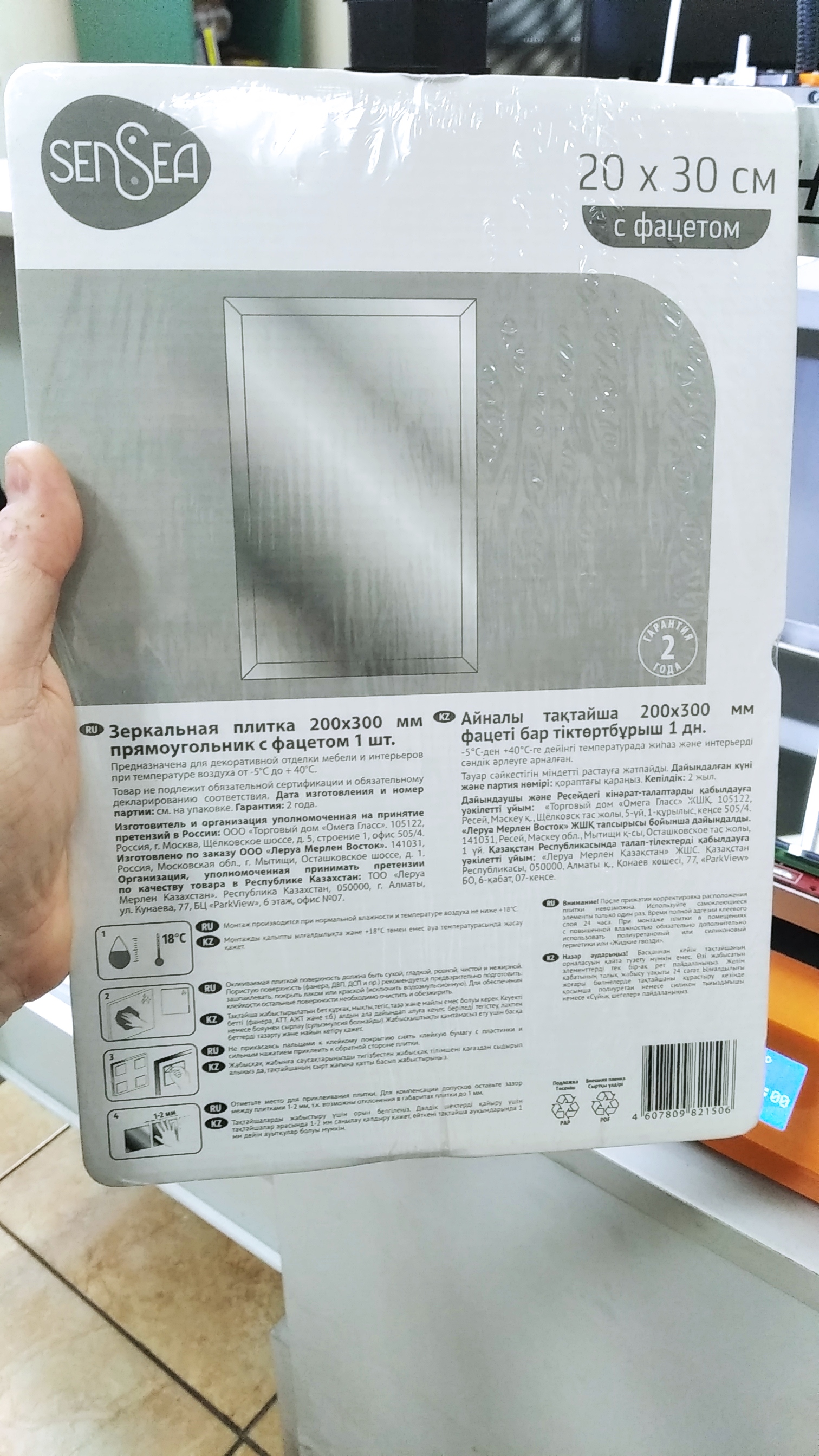

Re: 3D-SPrinter PRO-2 / PRO-3
Ну, если это дорого... https://lemanapro.ru/product/zerkalnaya ... -82155731/
https://baucenter.ru/product/plitka-zer ... 416003307/
То есть, другими словами, мы снова возвращаемся в точку старта, в очередной раз подтверждая исходную посылку - БЛ-тач - это софтовые костыли, позволяющие компенсировать кривую механику, или, в данном случае, кривую основу или кривое покрытие стола. На моём самосборе БЛ-тач отродясь не стоял, и не очень-то и нужен.
Вон он, рецепт, слева от принтера стоит в высокой бутылочке. Или более бюджетный его вариант - энтеродез, разведённый в спирте. А дальше ровное зеркало, у которого отсутствуют волны, очень сильно влияющие на адгезию в отрицательную сторону. На стекле с тем же клеем результаты получаются гораздо хуже, чем на зеркале. Невероятно, но факт. Хотя, если принять во внимание, что на зеркале гораздо легче отстроить первый слой так, чтобы его нити укладывались ровно ряд к ряду, а не налезая друг на друга, то более качественная адгезия на зеркале становится понятной - каждый ряд заполнения полностью липнет к основе, а не к предыдущему ряду, разползшемуся вширь из-за неровностей основы..

Всё это так. Обычное стекло, или зеркало имеют ровную поверхность и стОят копейки.
Но справедливости ради надо признать, что блтач, пожалуй, наиболее полезен из софтовых костылей.
И его применение на хорошем принтере "зашкваром" не считается.

Vikent, стекло - это не стол, это покрытие стола. Если положить идеально прямое стекло на кривой стол, то результат не порадует. Это особенно хорошо видно через тепловизор, температура в разных концах покрытия может различаться более чем на 10 градусов. Можно, конечно, подождать полчасика, пока температура стекла не устаканиться на каком-то среднем значение (не том, которое задано в настройках печати), но все это только ради того, чтобы получить страшенную поверхность отпечатков. Так себе вариант
а так же для быстрой смены покрытий стола
Со всеми филаментами проверяли? Например, PEI, PEEK, PSU?
