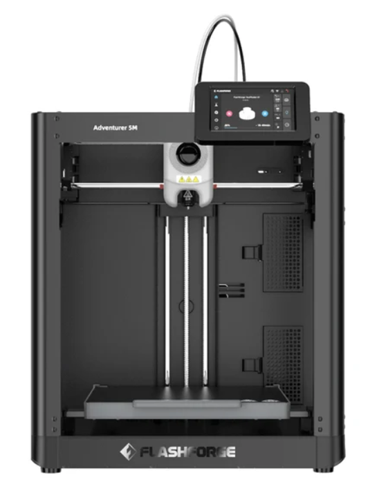

Добрый вечер. Сформулирую свой вопрос кратко и более конкретно. - Какой посоветуете купить 3D принтер, который обеспечивает возможность печати ASA пластиком, по цене не более 25-27 тыс. руб. Вот и весь вопрос. А то - для чего и зачем - это темы других профильных форумов. Заранее благодарен.
Непрочитанное сообщение Vikent » 30 апр 2025, 08:40
Euler писал(а): ↑
29 апр 2025, 19:06
Исходя из требований пластика, подойдёт любой закрытый кубик с подогреваемым столом и возможностью работы с температурой сопла 260 градусов.

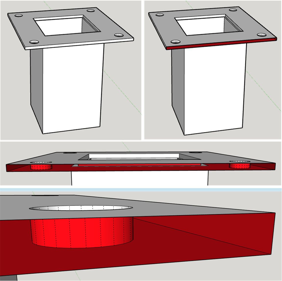

В общем решил уделить всё свободное Время всем своим хобби и конечно же 3D печати.
В качестве программы использую SketchUp.
Попробовал несколько других программ, но именно эта пошла сразу, интуитивно. Посмотрел пару уточняющих роликов и тут же сразу стал создавать 3D модели, чему даже сам удивлён.
Создал элемент, показанный на картинке ниже.
Для ориентира.
Внешний размер 7 на 7 см, толщина стенок 2 мм.
Слева вверху - внешний вид, как быть должно.
Справа вверху - когда убрал одну грань и обнаружил, что внутри пустота и тут же возник вопрос, при толщине стенок 2 мм, внутри действительно будет пустота или при печати будет монолит?
Мне нужен монолит.
То, что видно при убранной передней стенке, показано на увеличенных двух рисунках ниже.
Что скажете?

Внутри будет то, что зададите в настройках слайсера. Толщина стенки будет той, что зададите в настройках, а внутри между стенок будет заполнение, процент которого задаётся отдельным параметром. Детали, напечатанные на принтере, в некотором смысле напоминают гофрокартон - внешние стенки из сплошного листа, и между ними заполнение из гофры. Если же Вам нужен монолит, то заполнение надо задать 100%.
И поаккуратнее со скетчапом. Следите за цветом граней. Он их делит на внешние (белые), и внутренние (серые), и очень любит выворачивать наизнанку. Если грань будет перевёрнута, слайсер её не увидит. Причём простым перекрашиванием не отделаешься, грань надо именно перевернуть.
