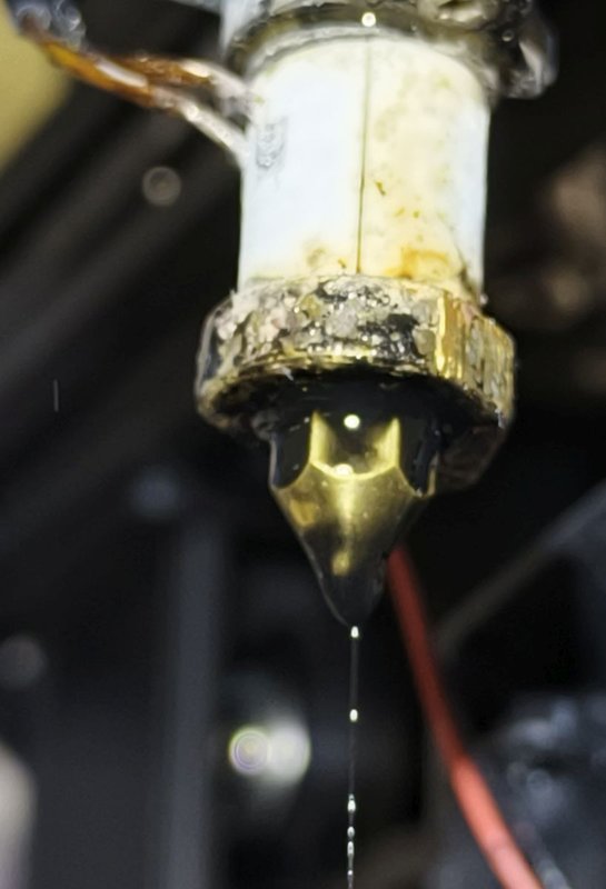

Всем добрый вечер!
В продолжение темы. Немного поэкспериментировал, и возникло сомнение, что проблема в термисторе. Прошу помочь понять, что это.
Заметил, что если установить температуру пониже (<180 градусов), то она доходит этого (?) значения, и процесс вроде как стабилизируется. Но при 180 уже начинает попахивать пластиком, он начинает течь, причем как из отверстия сопла, так и из резьбы (недавно заменил сопло), на рисунке видно, что течет сверху:
Если температуру установить еще выше, то нагреватель начинает дымиться, пластик кипит.
Предположения:
1) всё-таки глючит термистор, показывает заниженную температуру;
2) из-за неправильной смены сопла пластик попал куда-то не туда, может сам нагреватель, и там плавится;
3) что-то другое?
Прошу по возможности подсказать. Заранее спасибо!

Re: Замена термистора на Creality Ender 3 v3 KE
Непрочитанное сообщение borskiy » 25 июн 2025, 23:29
asdf00 писал(а):
25 июн 2025, 22:22
Между горлом и хвостовиком сопла не должно быть никакого зазора. Видимо, при замене сопла не дотянули.
ЗЫ И вообще, я бы рекомендовал выбросить штатный хотенд (с такими дел не имел, но выглядит весьма сомнительно ИМХО) и прикрутить E3D. С боуденом. Наверняка для этого принтера уже смоделирован не один вариант крепления Е3Д.
Непрочитанное сообщение borskiy » 25 июн 2025, 23:36
asdf00 писал(а):
25 июн 2025, 22:22
У трубчатого термистора сенсорная зона находится посередине, а у Вас он в термоблок только концом заходит. Вероятно он просто неправильно температуру определяет.
Непрочитанное сообщение asdf00 » 27 июн 2025, 08:08
borskiy писал(а):
25 июн 2025, 23:36
Спасибо, мысль понял. Термистор находится фиг знает где. Из-за этого любое небольшое изменение создает неоднородность распределения температуры и неверные показания термистора.
Ошибка определения температуры начала возникать после попытки вкрутить новое сопло. Видимо, пока вкручивал, деформировал хотэнд, и термистор начал плохо прилегать к металлу. Штатно там должен быть еще "носок", который увеличивает однородность распределения температуры.
Пока как временная мера заменил весь хотэнд на новый, но проблему это уберет только временно. Со снятым хотэндом попробую поэкспериментировать.
