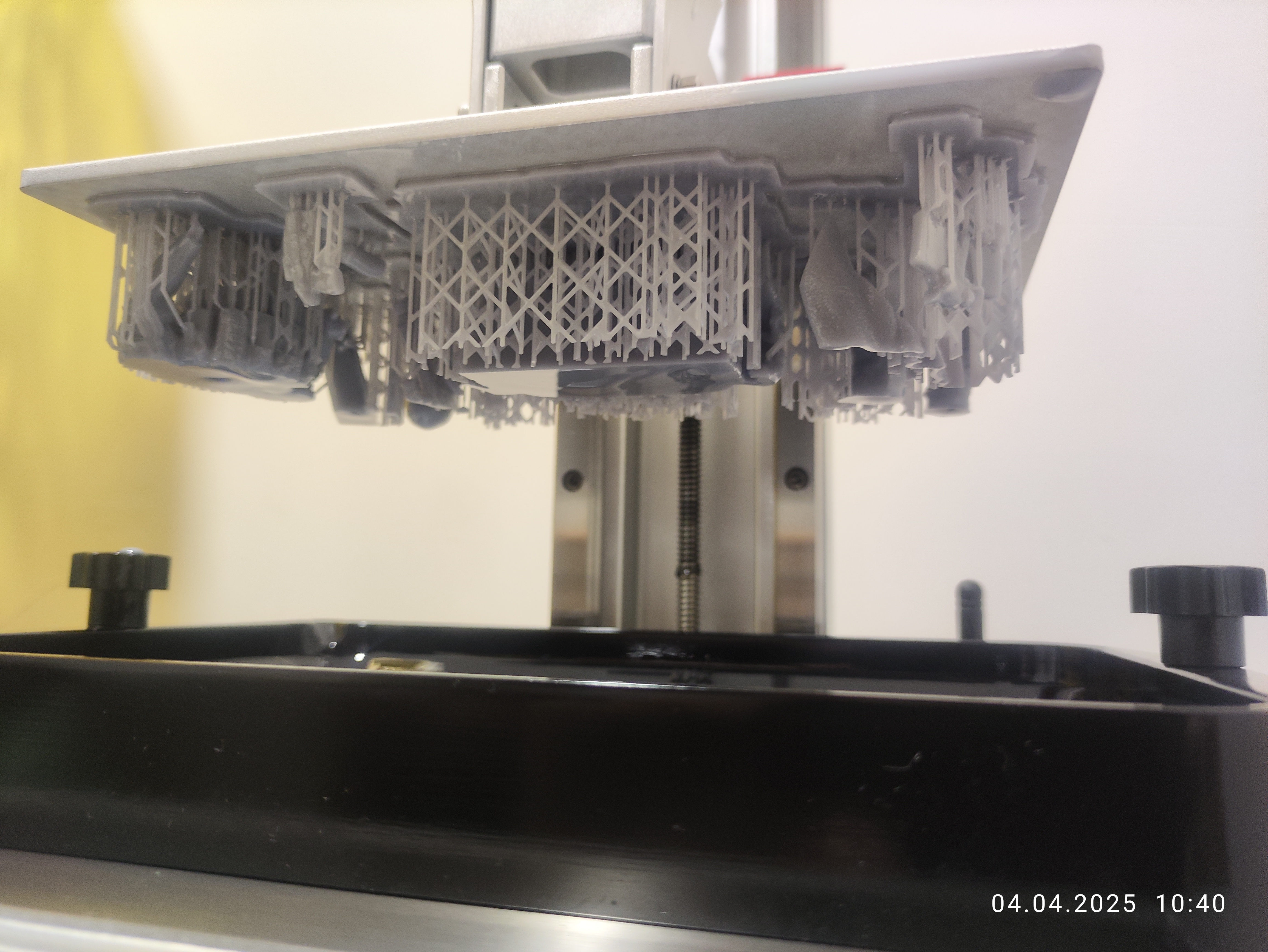

Непрочитанное сообщение МерЗявкА » 04 апр 2025, 13:45
Здравствуйте всем. Вот такая проблема существует. Печать прерывается примерно на половине модели. Может и раньше или позже, рандомно как то. Увеличивал время засветки, уменьшал скорость подьема. Модель печатается на флешке от производителя. Прошивка стандартная, не менялась. Слайсер Chitubox v2.3 Basic. Принтер Anycubic Photon Mono X 6K, резина стандартная белая V2 используется. Кто сталкивался и как решили проблему. Заранее спасибо за ответы по существу.
Сообщения: 2182
Re: Фотополимерная печать (обмен опытом, вопросы)
Непрочитанное сообщение Kaktus » 04 апр 2025, 15:34
МерЗявкА писал(а):
04 апр 2025, 13:45
Попробуй флешку поменять. Только требования к флешке учти.
МерЗявкА
Зарегистрирован: 04 апр 2025, 12:56
Непрочитанное сообщение МерЗявкА » 04 апр 2025, 16:33
Спс попробую там кажется условия не более 16gb обьема и версия 2.0
