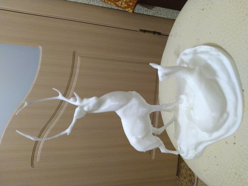

А принтер собственной конструкции, по типу кинематики - Ultimaker (свободно скользящая голова).

Нашёл.

Да без разницы. Но лучше обратите внимание на толщину палок на фотке. Это явно не 3-4 мм.

Внизу около 10, наверху - 2-3.
При печати тонких деталей, главное - не задирать скорость/рывки/ускорение, и всё напечатается нормально. Ну и качество сопла и пластика должны быть нормальными.
Толщина рогов - чуть больше миллиметра.
