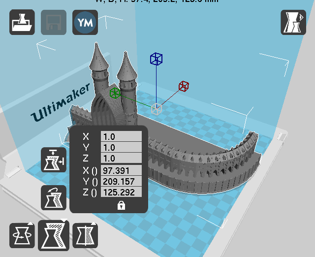

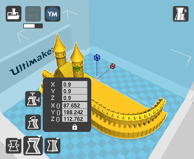

Как видим замок огромный. Поэтому я сразу приступил к проверке размера моделей частей замка. Выискиваю самую крупную (Castle_bot_1.stl) и вижу, что она не помещается на столик. Да и не желательно чтобы модель подходила к самым краям - может отлипнуть.
Уменьшаю масштаб и модель помещается.

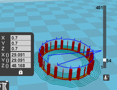

Теперь хочу найти возможный минимум размера. Для этого нахожу модель с самыми тонкостенными элементами (Tower_5.stl) и смотрю чтобы они пропечатались. Получился масштаб 0,7. Значит мой диапазон 0,7 - 0,9.
А вот уже и напечатал в масштабе 0,7. Пластик ABS, сопло 0,4 мм, слой 0,1 мм.

Покрутил я длинную модель (Castle_bot_1.stl) и пришёл к выводу, что масштаб 0,7 для меня приемлем по времени печати. Если печатать слоем 0,12 мм получим предельные по разумности 10 часов печати.
