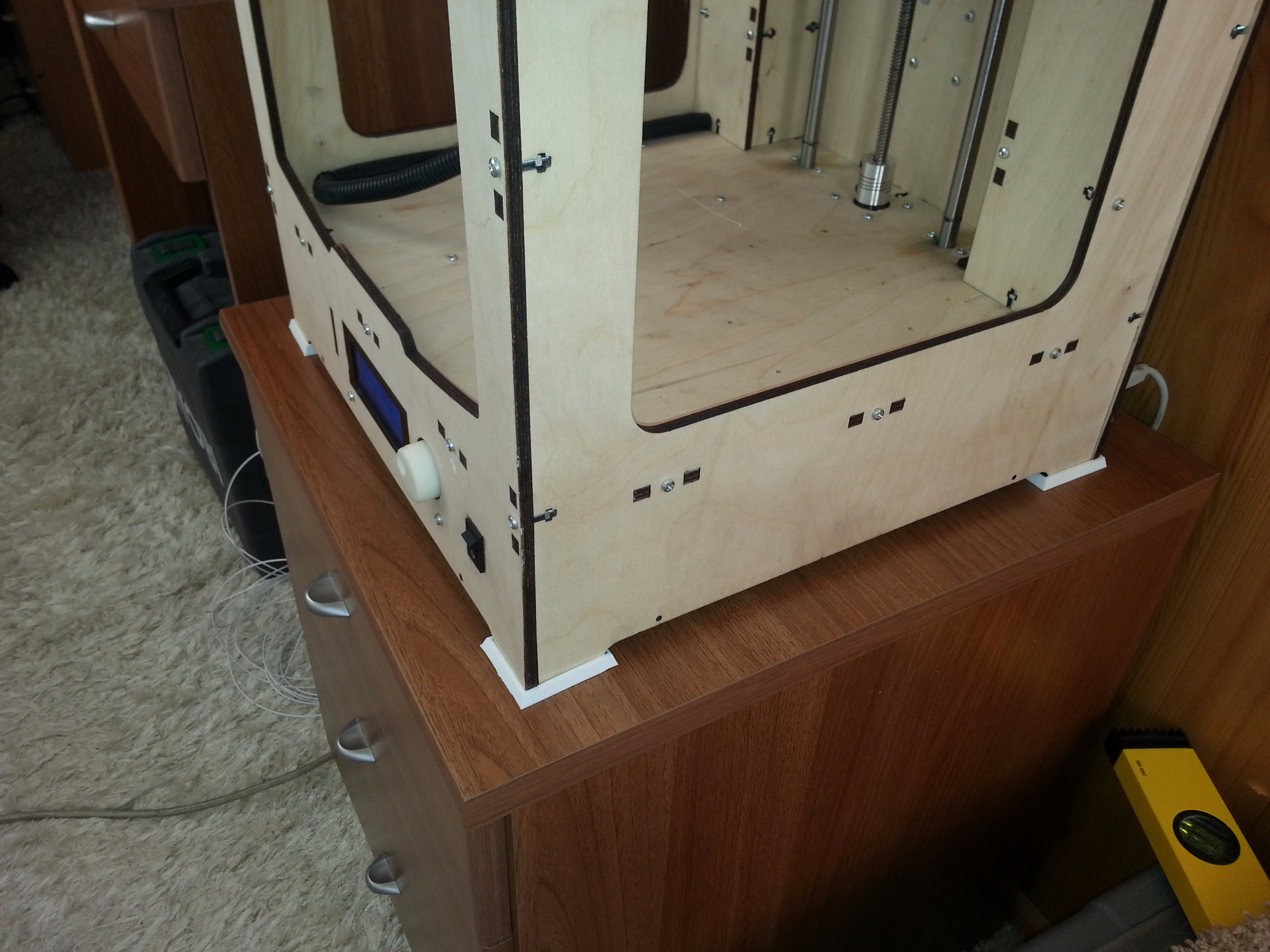

Собрал корпус, посмотрите плиз ничего не перепутал ? И зачем отверстие 1 ?
3 это для держателя катушки ? А для чего отверстия 1 и 2 ?
Так же примерно прикинул по винтам:
м3*10 - 6 штук, верхняя крышка.
м3*16 - 50 штук, везде :)
м3*20 - 2шт, вверх короба по бокам.
м3*25 - 10шт , пастель
м3*30 - 2шт, пастель.
