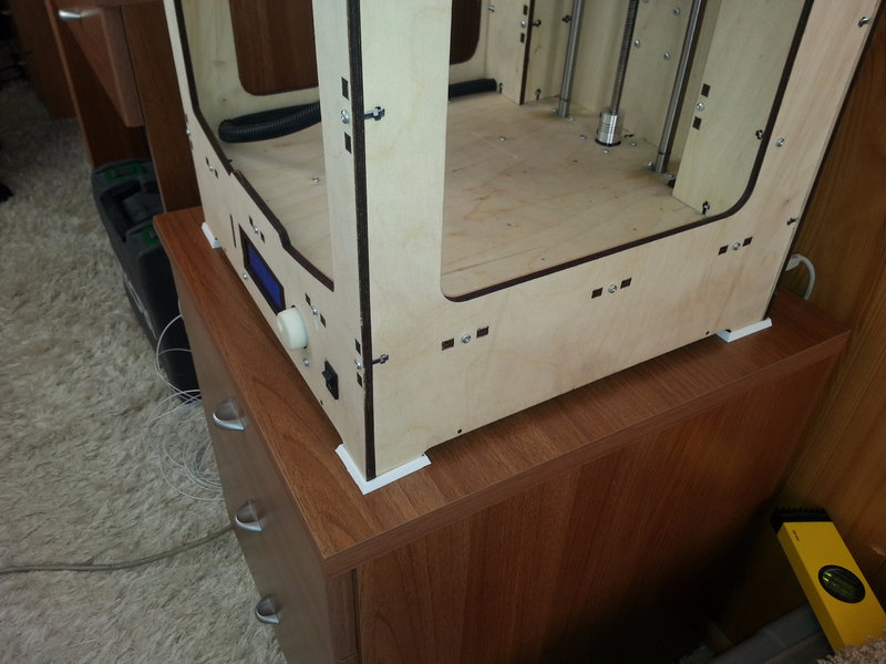

Вот такие тапочки сделал принтеру из пластика Филаментарно, сначала думал сделать из пробников флекса, но пока морально не готов к печати этим материалом. Все же образуется пробка в хоте при извлечении нити, это плохо, она потом физически не может протиснутся в канал трубки боудена, приходится ее вытаскивать и обрезать пробку, только после этого становится возможным извлечение пластика.

oigen
Сообщения: 160
Непрочитанное сообщение oigen » 10 янв 2016, 10:42
3D-SPrinter писал(а):Дополнительный кардридер плотно вставлен в прорезь на корпусе и приклеен циакрином.
А резинки для ножек принтера продаются во многих магазинах рублей по 30-40. ;)
Мда, все-таки как-то не просто с этим разъемом... Ну так такие гораздо интереснее же, иначе зачем нужен принтер дома, надо ведь делать на нем и полезные вещи, а не бежать в магазин :) Я видел подставки, но их надо вырезать, подгонять, а тут хлоп, и оделись на ножки :)
