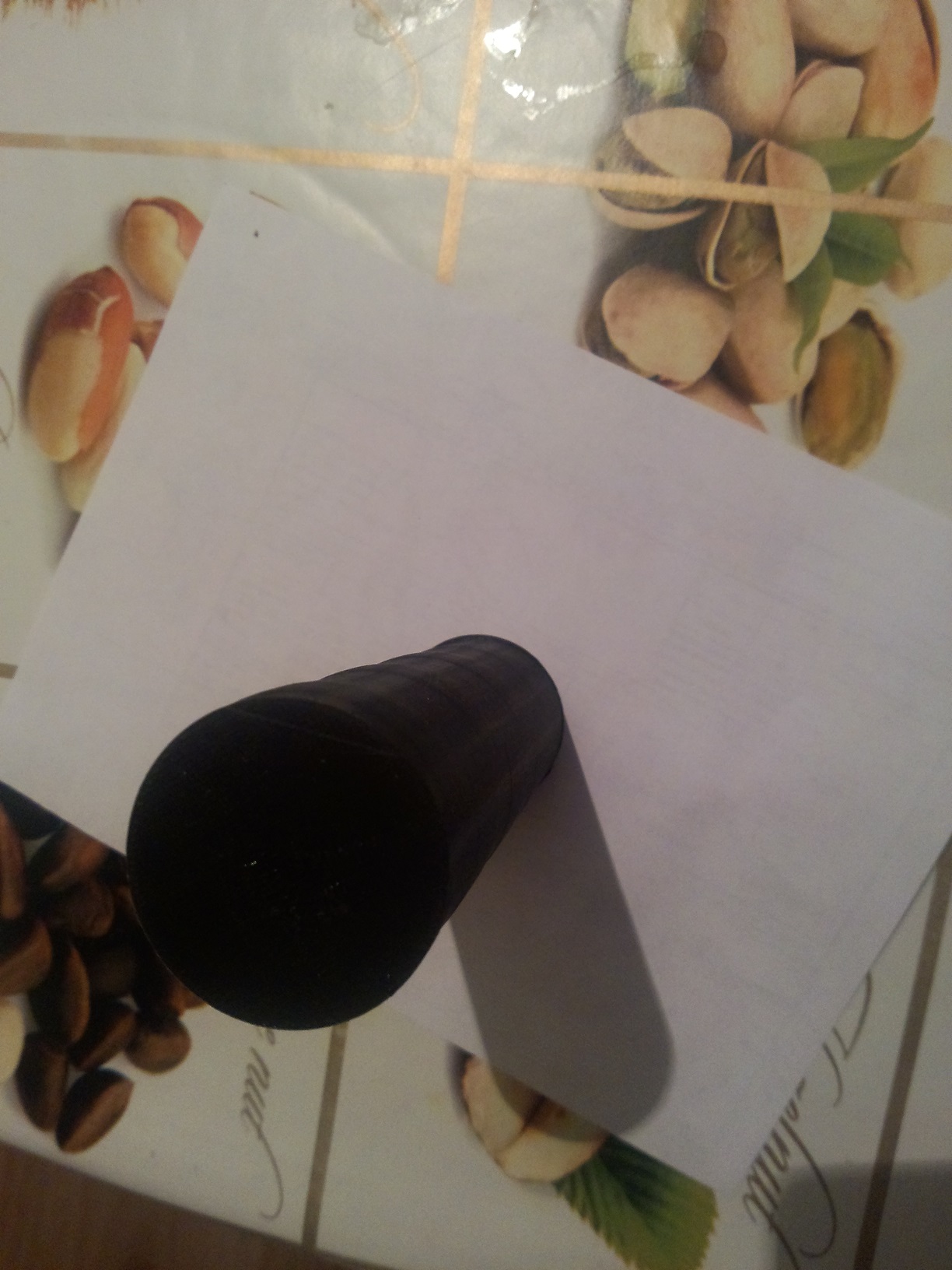

Принтер Дельта Micromake, печатал отлично около года. Недавно заметил на деталях волны по оси Z.
Методом тыка определил, что это из-за двигателя. Волны идут строго по направлению от башни на которою переставляю этот двигатель. Если смотреть на эту же деталь под 90 градусов – все идеально ровно, как надо. Иногда кажется, что он вроде пищит громче остальных.
Подскажите, что-то можно сделать с этим движком? Может как-то настроить?
Непрочитанное сообщение AKDZG » 19 ноя 2016, 10:54
Danil писал(а): Может как-то настроить?
Ели бы на каждом двигателе пришлось настраивать волну... :shock:
Замените двигатель, раз уж точно выявили дефектный.
Непрочитанное сообщение 3D-SPrinter » 19 ноя 2016, 13:20
А чего может случиться с двигателем? В нём ломаться нечему. Замыкание витков очень маловероятно, механика вечная. Скорее всего драйвер дурит.

Непрочитанное сообщение Danil » 19 ноя 2016, 19:05
3D-SPrinter, Другой двигатель на этом драйвере работает ровно.

Непрочитанное сообщение Чиффа » 19 ноя 2016, 22:54
В движке пара обмоток, магниты с магнитопроводами да подшипники. Волны как-то коррелируют с оборотом вала? Может подшипник начал заедать с одной стороны. С этим китаем чего только не происходит...

Непрочитанное сообщение Danil » 24 ноя 2016, 15:16
Danil писал(а): Всем привет.
Проблему решил банальной переборкой принтера, скорее всего шкив на проблемном двигателе сбился.
