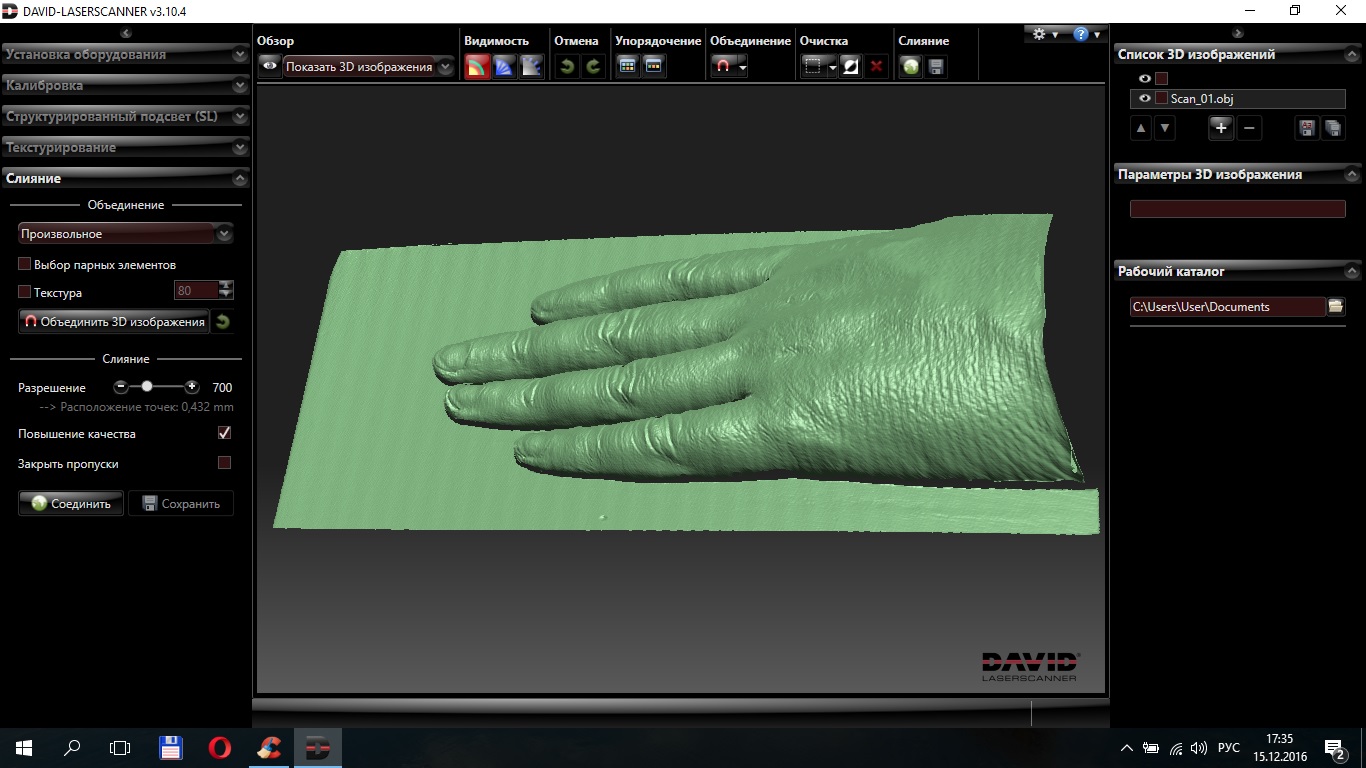

Ну а вот результат первых тестов с камерой логитек С615 и неважной оптикой с ручной диафрагмой, калибровка была сделана на большие объекты.
PaPasha
Сообщения: 116
Имя: Павел
Re: SLS сканер своими руками
Непрочитанное сообщение PaPasha » 15 дек 2016, 21:59
Ну вот, уже результат!!! Какое разрешение ставил?

1280x720 30fps завтра буду тестить на объектах 3 и 7 см. Уже сделал калибровачные таблицы посмотрим ))
Надо конечно еще с настройками разбиратся, но по железу наверно пока осттанавлюсь на том что есть.

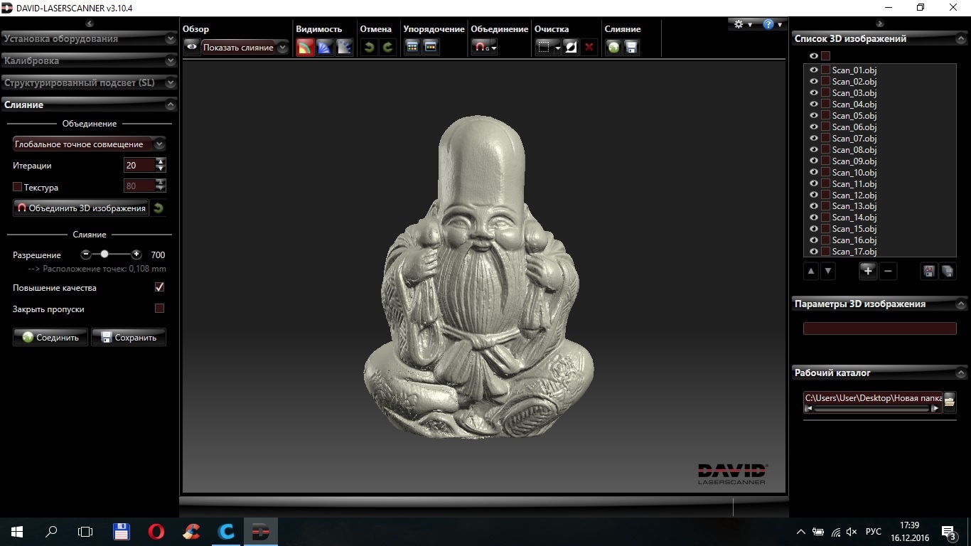

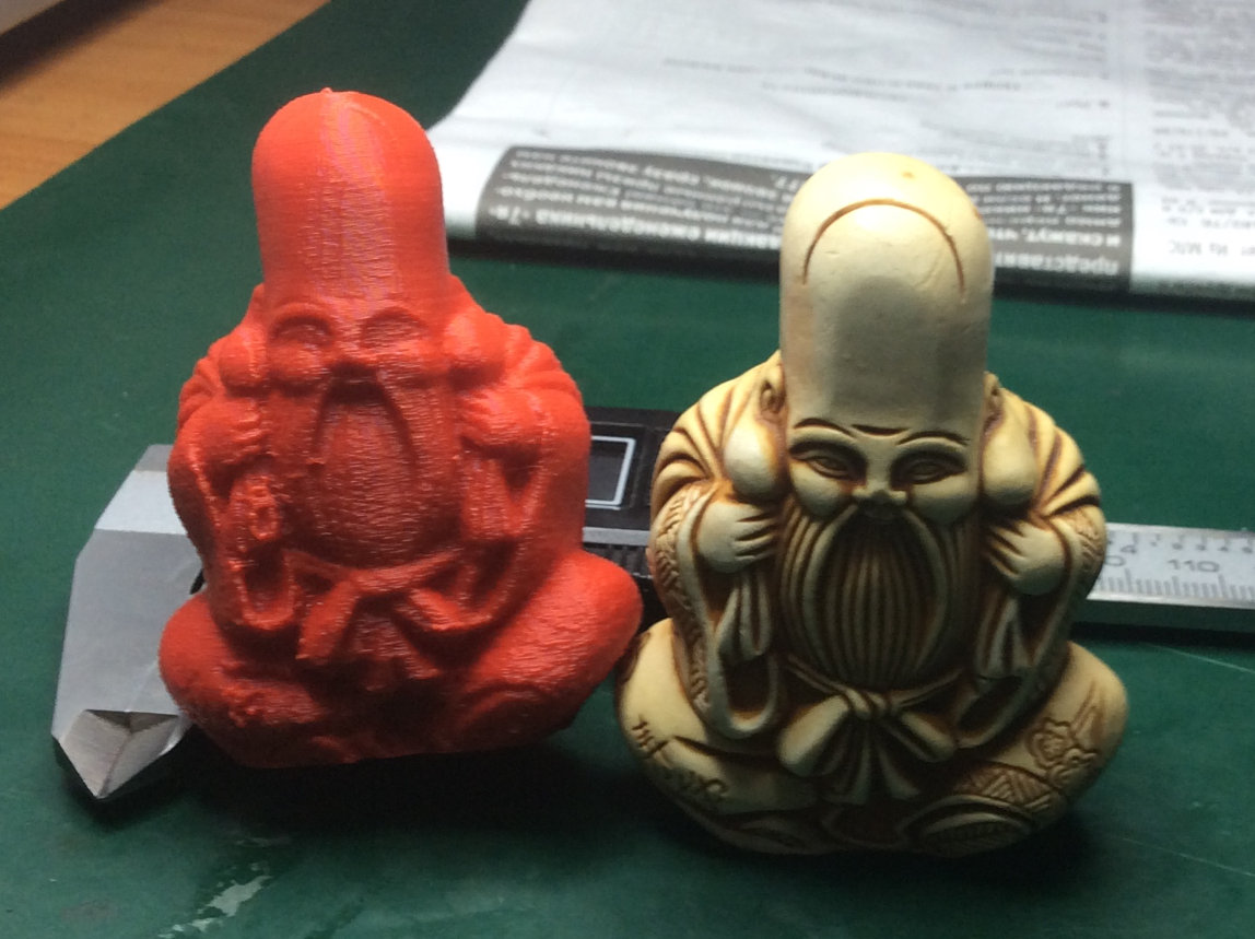

Непрочитанное сообщение antonkopa » 16 дек 2016, 18:47

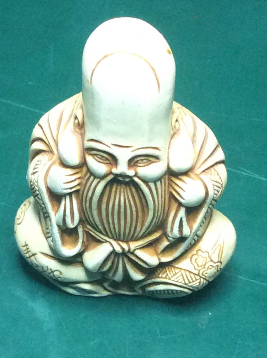

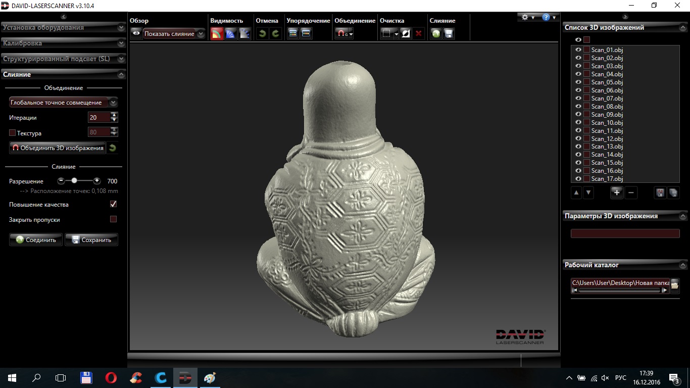

Фигурка 7см. можно сказать это мой первый скан который на что то похож, сейчас попробую его напечатать на принтере.

Непрочитанное сообщение PaPasha » 16 дек 2016, 20:17

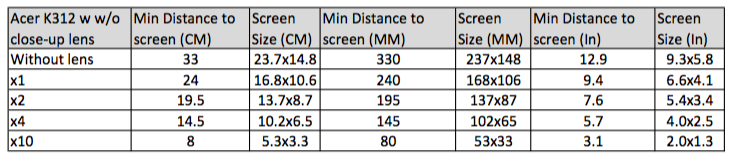

Отлично! Какие макрокольца использовал для проектора?
antonkopa
Сообщения: 145
Имя: антон
Непрочитанное сообщение antonkopa » 16 дек 2016, 21:40
Кольца брал эти https://www.ebay.com/itm/151575301770
Вот по ним таблица есть

А модель в чем дорабатываешь? Я так подозреваю весит мегабайт 200 с таким разрешением? У меня череп вообще был в районе 500 после сканирования, но я сканы собирал в мешлабе, там гораздо функциональней это организованно.
antonkopa
Сообщения: 145
Имя: антон
Непрочитанное сообщение antonkopa » 24 дек 2016, 20:53
Да модель чуть больше 200 метров, пока не разбирался с полигонами и корректировкой модели. Собираю модель в netfabb, мешлаб еще не пробовал. Пока думаю сделать калибровочные таблицы на магнитном виниле чтоб их можно было менять на одной металлической раме для удобства. Ну и подобрать нормальный спрей надо для темных и глянцевых деталей.

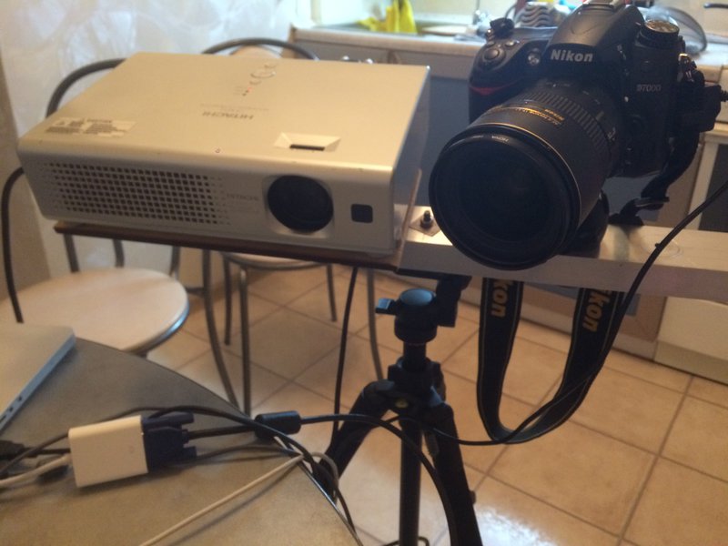

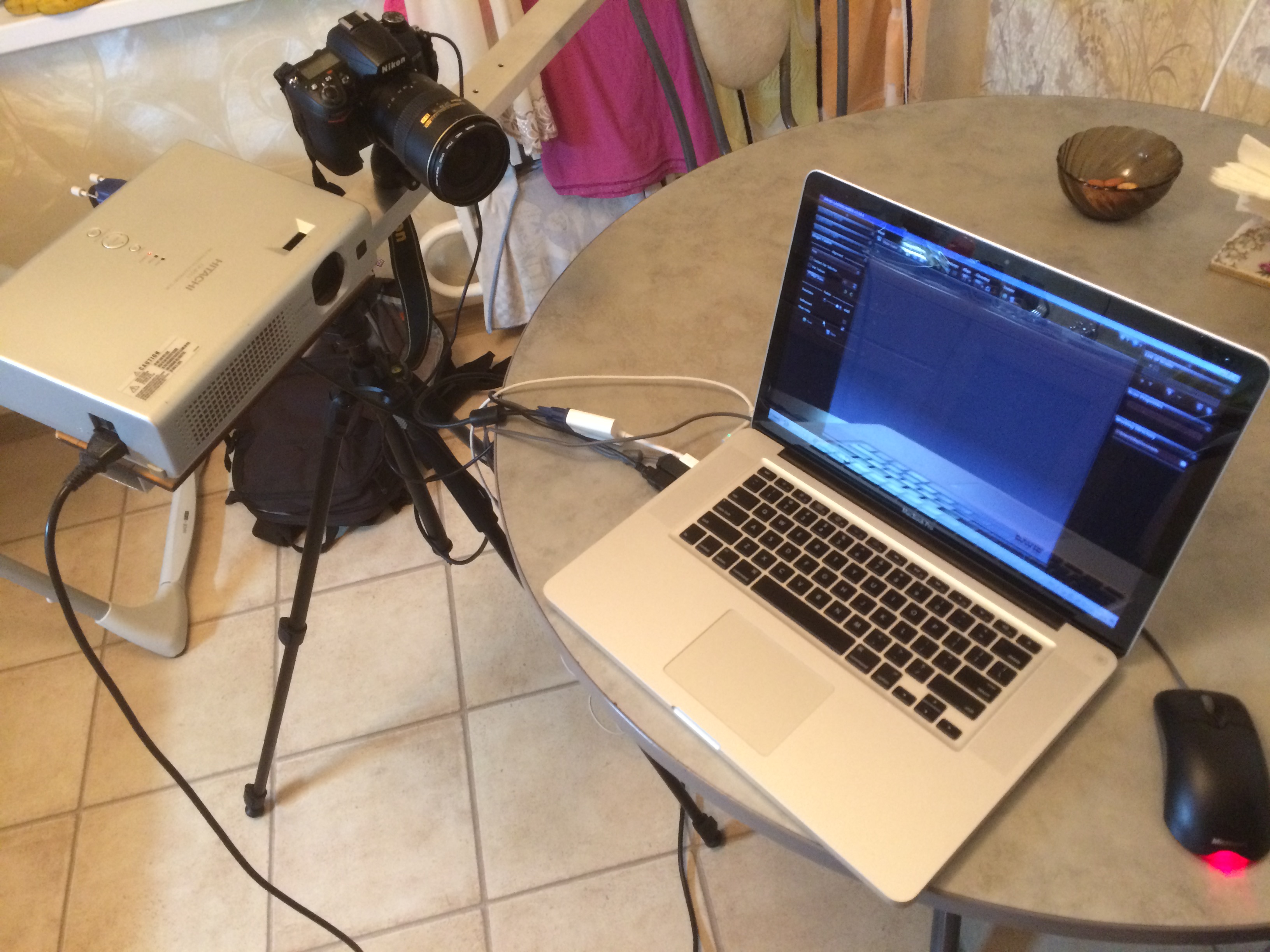

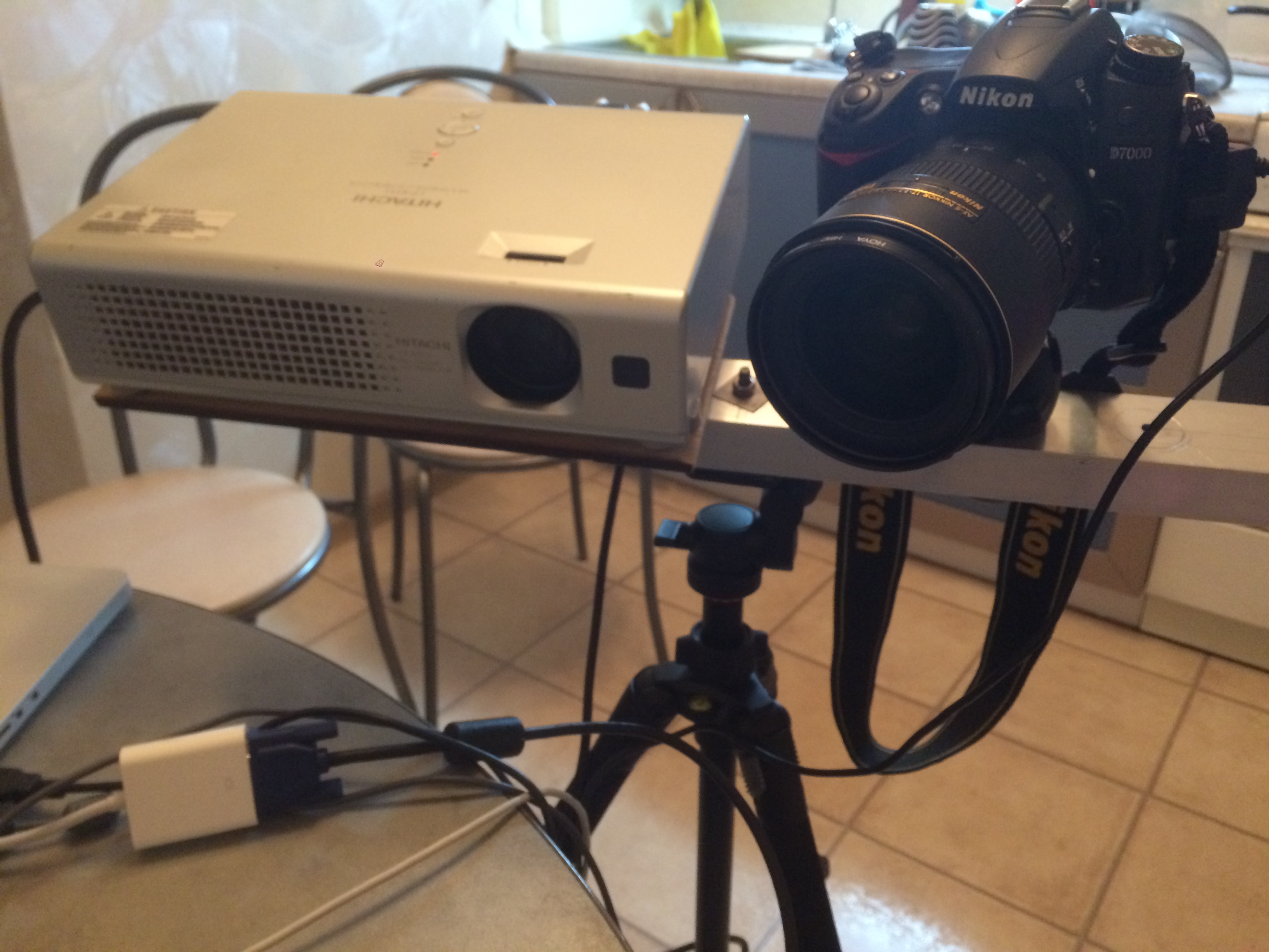

Всем привет! Наконец-то я в отпуске и добрался до экспериментов! Как уже писал ранее, в наличии был старый проектор Hitachi 800x600, в качестве камеры использую зеркалку Nikon D7000, подключаю через USB c помощью проги Sparkocam. Разрешение 1920x1080 30 FPS. Зафиксировал все на алюминиевом профиле, проектор жестко, а камера на шарнире, чтобы было удобно наводить, сам профиль закрепляется на фотоштативе. В целом результатом доволен, большего и не ожидал от проектора 800x600, но думаю улучшить качество еще можно, надо покурить форум и поиграться с настройками...

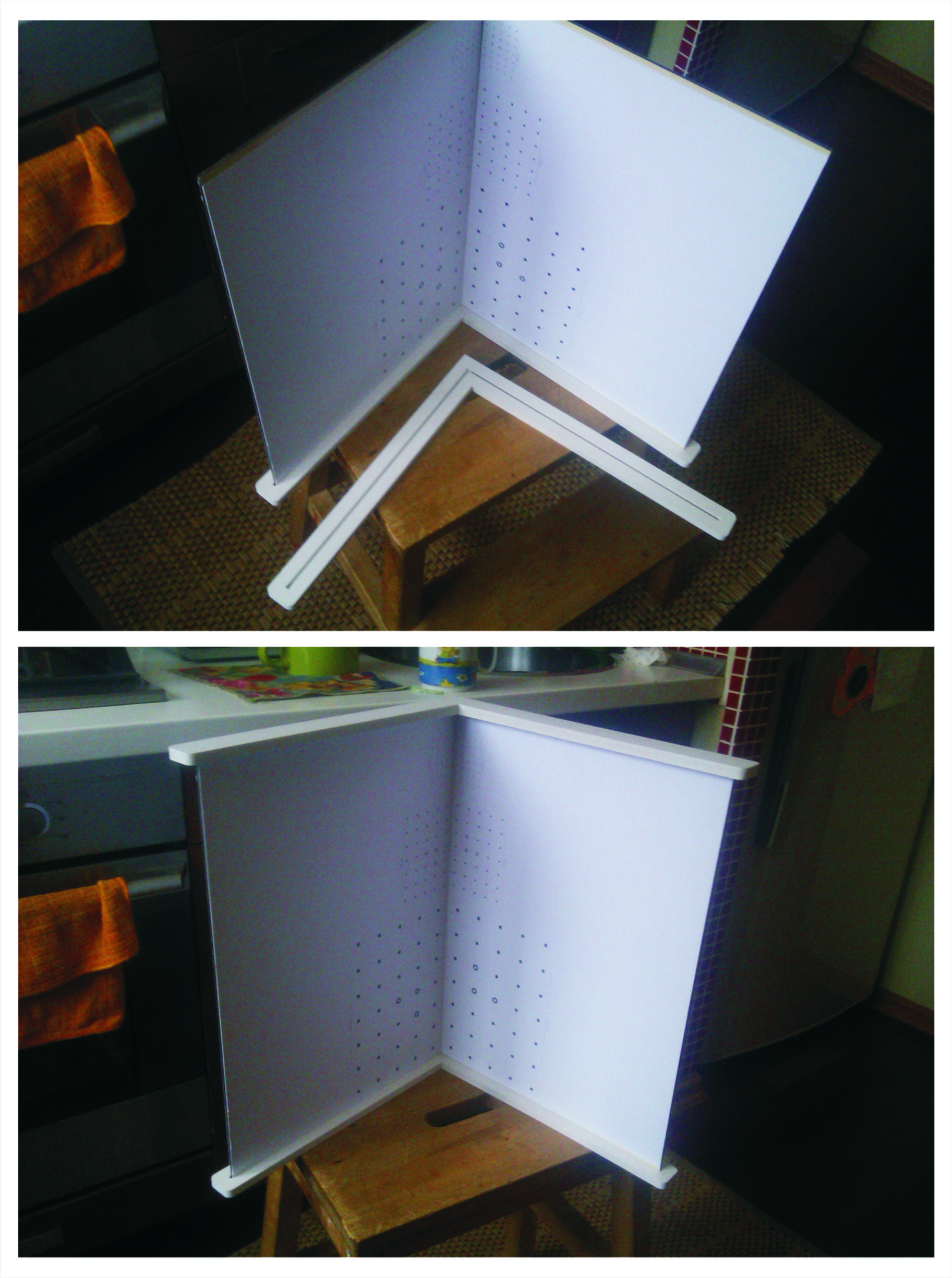

Я калибровочные таблицы сделал из композита, уголки из ПВХ пластика 10 мм., пазы в уголках проточил на пять соток меньше композита, держит отлично. Сами таблицы напечатал на 300 картоне, и наклеил на композит двухсторонней самоклейкой с двух сторон.

Не плохо, а где можно найти таблицу на 3 калибровочных размера ?
PaPasha
Сообщения: 116
Имя: Павел
Непрочитанное сообщение PaPasha » 27 дек 2016, 05:47
Да я в "кореле" сделал, они в каталоге идут в двух форматах PDF и cdr. https://cloud.mail.ru/public/BN82/C5RZjS7EM Печатать на формате SR 3, на А3 не войдет.
