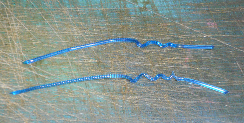

Все работало отлично! Печатал и PLA и ABS 9 спасибо уважаемым Гуру за помощь!)... И вдруг - пропуски шагов экструдера. Пластик "Ватсон". Им я тоже уже печатал раньше.
Достал филамент (остаток). Перезапустил принтер... Третий раз подряд! Другими - печатает.
И событие это - в одном и том же месте!
Вот что доставал из экструдера:
Куда копать собаку?
Куда копать собаку?

zloybarbos, по всей видимости требуется модифицировать экструдер для печати гибким прутком. Пруток после шестерни должен сразу входить в трубку, без возможности изгиба.

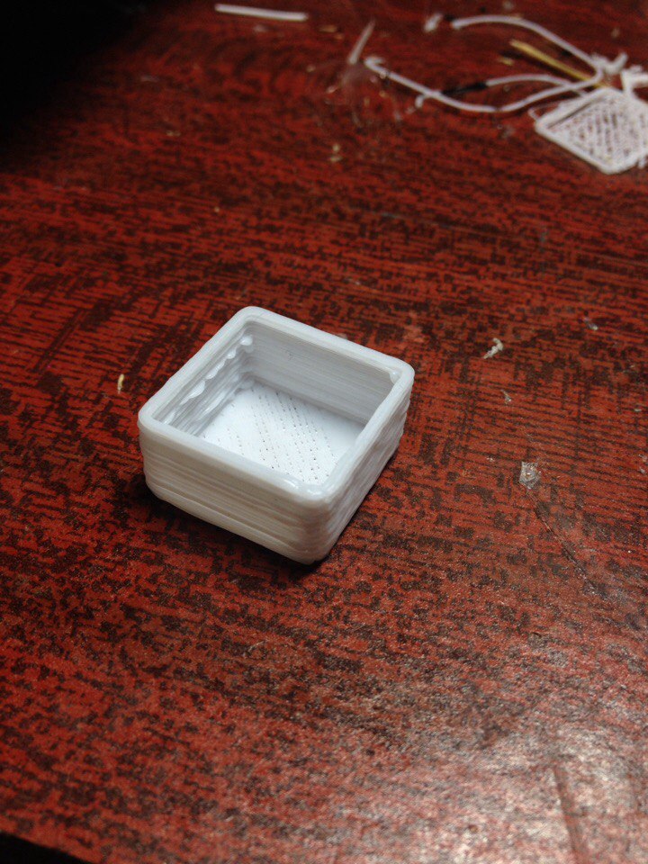

Добрый всем вечер! На оси Z стоят обычные шпильки, решил замерить линейкой перемещение, и не доезжает около 2 мм. Понимаю, что нужо изменить значение в прошивке, но на какое? В этом заключается вопрос)
sergey19977
- Сообщения: 23
- Зарегистрирован: 13 ноя 2016, 11:51
- Имя: Sergey

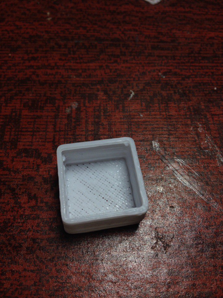

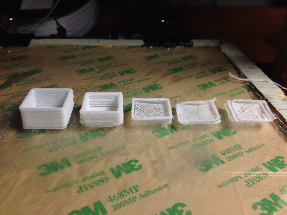

Вообщем, кому интересно, пришел к такому результату

sergey19977, все равно недоэкструзия. Если у вас осталась таже конструкция, что в посте от 13 ноября, то измените прижим. Для проверки в пронтерфэйсе нагреваете экструдер, поднимаете на 5-10 см над столом и давите 20-40 мм пластика под своим чутким контролем за процессом. Винт должен равномерно толкать пруток без проскальзывания и срывов микрошага.

А пластик какой? Попробуйте не окрашенный АБС, как самый стабильный по свойствам. Сейчас видно недоэкструзию и переэкструзию одновременно.

Да, на дне видно, что подача не откалибрована, а на стенках- что шаги по Z занижены. Какая у вас шпилька? Я кидал выше формулу, еще картинку скидывали, там цифра 1.25- это шаг резьбы. Для М5 - 0.8, М6 - 1.0, М8 - 1.25. И подачу вам настраивать нужно.
