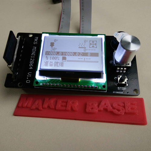

Всем привет!
Кто нибудь подключал сей чудный дисплей к спринтеру?
3d-printer-Reprap-LCD-MKS-MINI12864LCD-at-Front-mini-12864-smart-display-Reprapdiscount-controller-Full-Graphic.jpg
3d-printer-Reprap-LCD-MKS-MINI12864LCD-at-Front-mini-12864-smart-display-Reprapdiscount-controller-Full-Graphic.jpg (63.29 КБ) 4636 просмотров
Непрочитанное сообщение AKDZG » 19 дек 2016, 12:31
sansanich писал(а): Кто нибудь подключал сей чудный дисплей к спринтеру?
Я пробовал. Не получилось.

Непрочитанное сообщение sansanich » 19 дек 2016, 12:59
на днях такой должен подойти, буду пробовать его подключать, может чего и получится
Непрочитанное сообщение AKDZG » 19 дек 2016, 13:20
sansanich, вот тут обсуждали http://3deshnik.ru/forum/viewtopic.php? ... rt=15#p341
