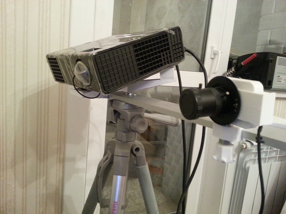

вот моя последняя версия сборки
, имено последняя потому как собираю уже конструкцию другую, с двумя камерами и софтом Rangevision

Класс! Камера кстати похожа на amscope mu300. Ее один товарищ с оф форума(который hp) использовал говорит оч хорошие результаты. Но с двумя у него проблемы, говорит давид не видит сразу две... сказал если решит проблему, напишет. Вот часть из нашей с ним переписки:
I have two mu300 .. david only recognizes one camera at a time currently.
I am having my computer guy figure it out. Its not the software that's the issue its how the computer designates the cameras. If you use a webcam you can use 2 because they serial number each one. Which I have done . these mu300 should act like a webcam but they don't.
Other people have the same problem with grey point.
Once I figure it out ill post how to do that on the forum

У меня почему-то Давид и не видит эту камеру, хотя драйвера установлены, названия на них нет, дрова то искал по id оборудования, название намекало на азиатские корни. У компов есть проблема, что они не могут почему-то работать с двумя вэбками в принципе, а вот таких камер промышленного типа можно подключать сколько угодно. Остается вопрос только с подбором объектива, ибо не каждый подходит по фокуснуму расстоянию, я попробовал несколько штук, что были в доступности, но настроить резкость не получилось, поэтому опыты будут дальше иметь место быть, заказаны с Китая еще парочка, может они подойдут.

Возможно камера не поддерживает DirectShow а работает с другими кодеками, может через прогу sparkocam попробывать
