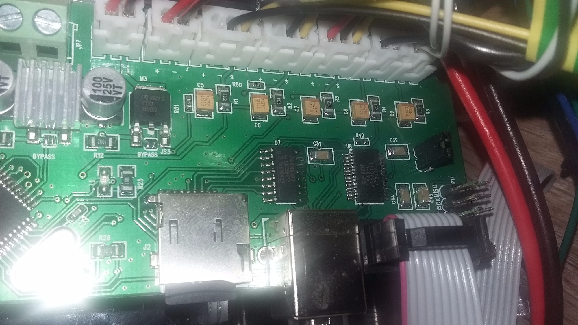

Всем привет, где то год назад купил себе сей принтер, принтер с автовыравниванием, на борту стояла Melzi 2.0 с процем Atmega 1284p и прошей марлин
Melzi 2 0
. Принтер сам по себе отличный, разобрался с настройками слайсера , пользуюсь прогой Repetier-Host, строю в проге solidworks 2016.

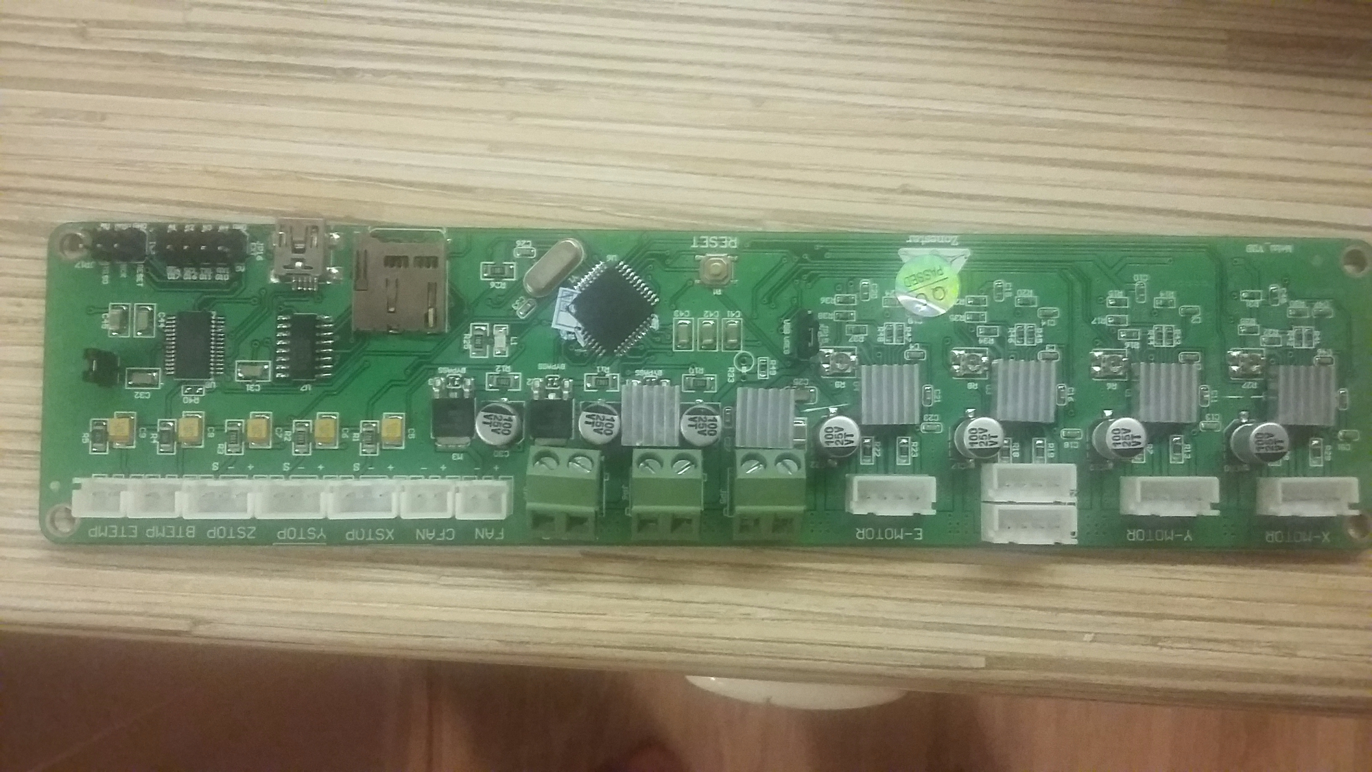

Собственно в чем проблема. При печати ПЛА пластиком все нормально, но раздражают нити при отрыве сопла и все таки этот пластик не такой долговечный как АБС, но с печатью все нормально. Перешел я значит на абс, возникла проблема, температуру экструдера не поднять выше 237 градусов, после цифры 237 температура начинает прыгать мгновенно до отметок в 252-260,потом принтер отключает нагрев и температура падает до значений 232 гр отчего слои получаются кривые. Так же пришел к выводу, что при 237 градусах АБС пластик недостаточно жидкий и печатать быстро не получается, пришлось снизить скорость печати до 20-25 мм/с. При таких значениях скорости и температуры я добился не плохих результатов печати, но печать ооооочень долгая. Общался с китаезой продавцом с али и я был послан н..й, поскольку период защиты покупателя истек. В общем пытался я менять термостаты, нагревательный элемент, ничего не помогло. Решил заказать новую плату ,купил у того же продавца, тк думал что он пришлет такую же плату. В общем, прислал он мне MElzi 3.0 от Tronxy c той же Atmega 1284p
Melzi 3 0
Melzi 3 0
(хотя было заявлено у него что плата Melzi 2.0) , с непонятной на ней прошивкой, странный юсб-ник б-тип. Но все бы нормально, но на этой прошивке не стоит автовыравниваение и ось икс двигается в обратно направлении. После долгих прений с китаёзой и алиэкспрессом мне вернули деньги и плата осталась у меня. Далее пытался перепрошить плату Мелци 3.0 по инструкциям , что нашел в интернете,в частности на сайте 3d-today, ничего не получилось.

Парни решил проблему, нарыл на ютьюбе ролик , собственно то же самое http://3dtoday.ru/blogs/akdzg/custom-fi ... d-printer/, подметил что парень использует старинную версию ардуино ИДЕ 1 0 5, скачал я ее и установил, перекинул джампер в положение ЮЭСБИ (плата работает от ЮЭСБИ), и вуаля, марлин уже на мельци 3 0, но вот не задача, ось иикс все так же инвертирована. Залез я в Марлин через ардуино, переделал графу ИНВЁРТ ИКС АКСИС с ТРУ на ФЭЛС, и вуаляяя, заработало даже автовыравниваение. Подбил температуру экструдера до 239 градусов, дабы проверить не врет ли термистор как на Мельци 2.0, и вот черт, все та же проблема, температура выше 238 градусов начинает бесится и скакать за секунду на 10-12 градусов. По логике вещей проблема росла изза не правильно выбрагнного термистора хотэнда. Полез я значит дальше в Марлин через ардуино, нашел графу выбора термисторов, в графе был термистор для зоунстар 100ком сопротивления, собсно он подходил, ну я решил поэксперементровать, нашел в графе те же 100ком стандартный китайский термистор, поменял, залил прошивку, затем в проге "pronterface" откалибровал ПИД с помощью командаы "M303 E0 C8 S260" в строке справа c кнопкой "Send" и получил 3 его значения, залил его в Мельци через Репетир-ХОст=конфигурация=конфигурация EEPROM, и вуаля, все работает, температура изменяется в нужно диапазоне, не скачет. Буду тестировать дальше, подробности опишу ниже.

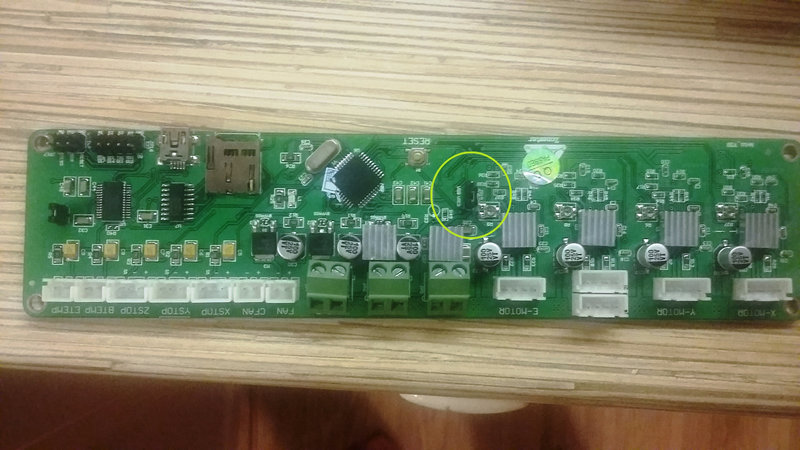

Короче говоря , что мне потребовалось для перепрошивки:
юсб кабель
Arduino IDE version 1.0.5 - именно эта версия, версия 1.6.0 не перепрошивала почему то.
Исходник заводской прошивки Marlin из которой, по мимо всего, была скопирована папка "sanguino" в папку Arduino = Hardware.
Переставленный джампер на плате в положение ЮЭСБИ
всё!
Нужно просто повторить то же самое что описано в конце этой статьи http://3dtoday.ru/blogs/akdzg/custom-fi ... d-printer/

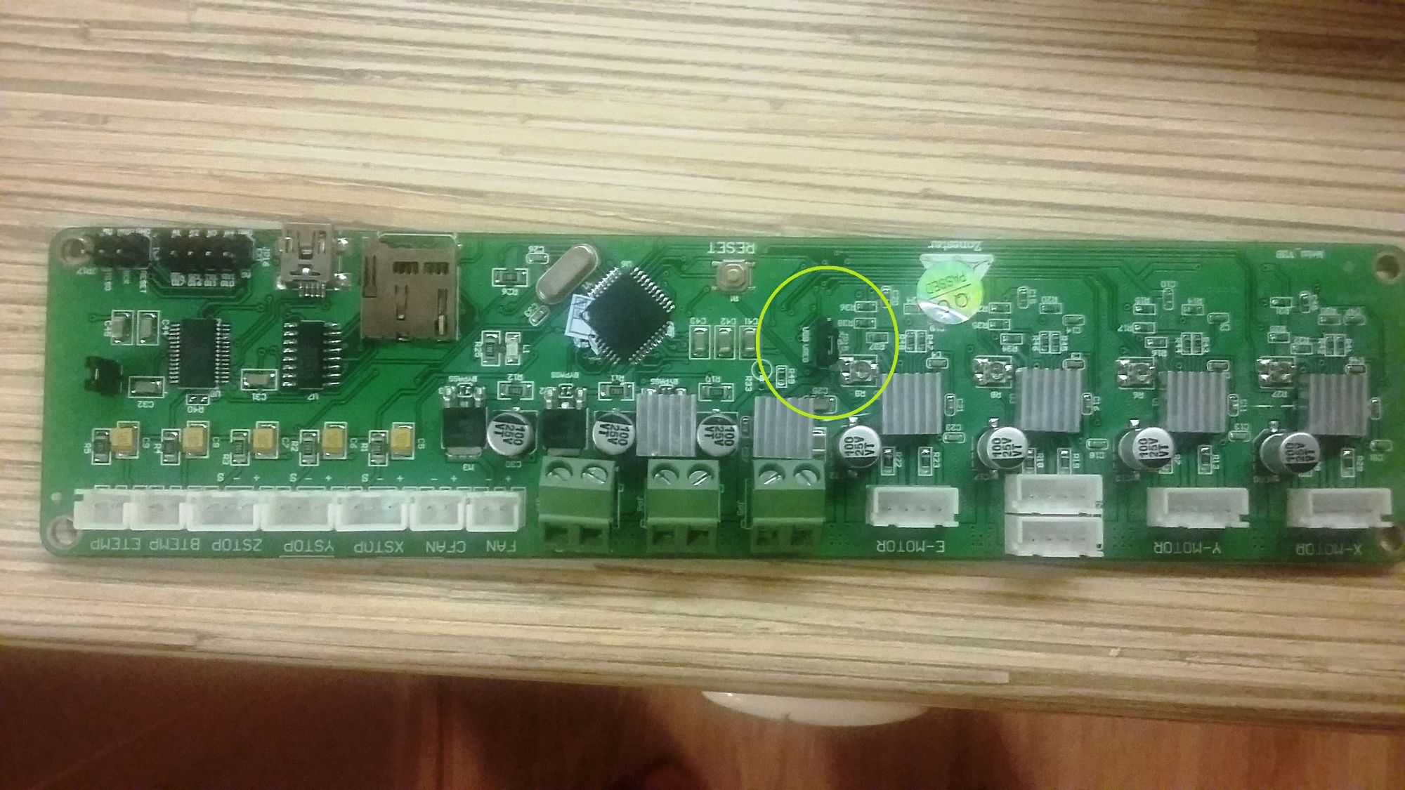

Ах да, речь идет от об этом джампере, на картинке он в рабочем положении , сдвиг его в другое положение - питание от ЮЭСБИ.
Джампер обведен желтым кругом.

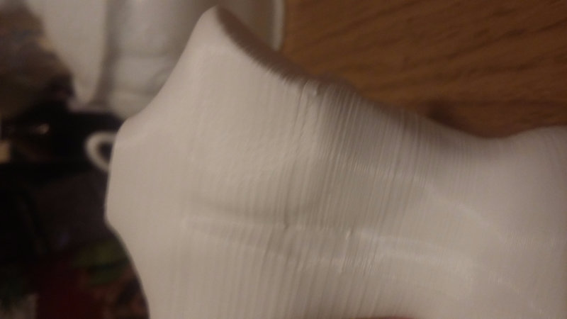

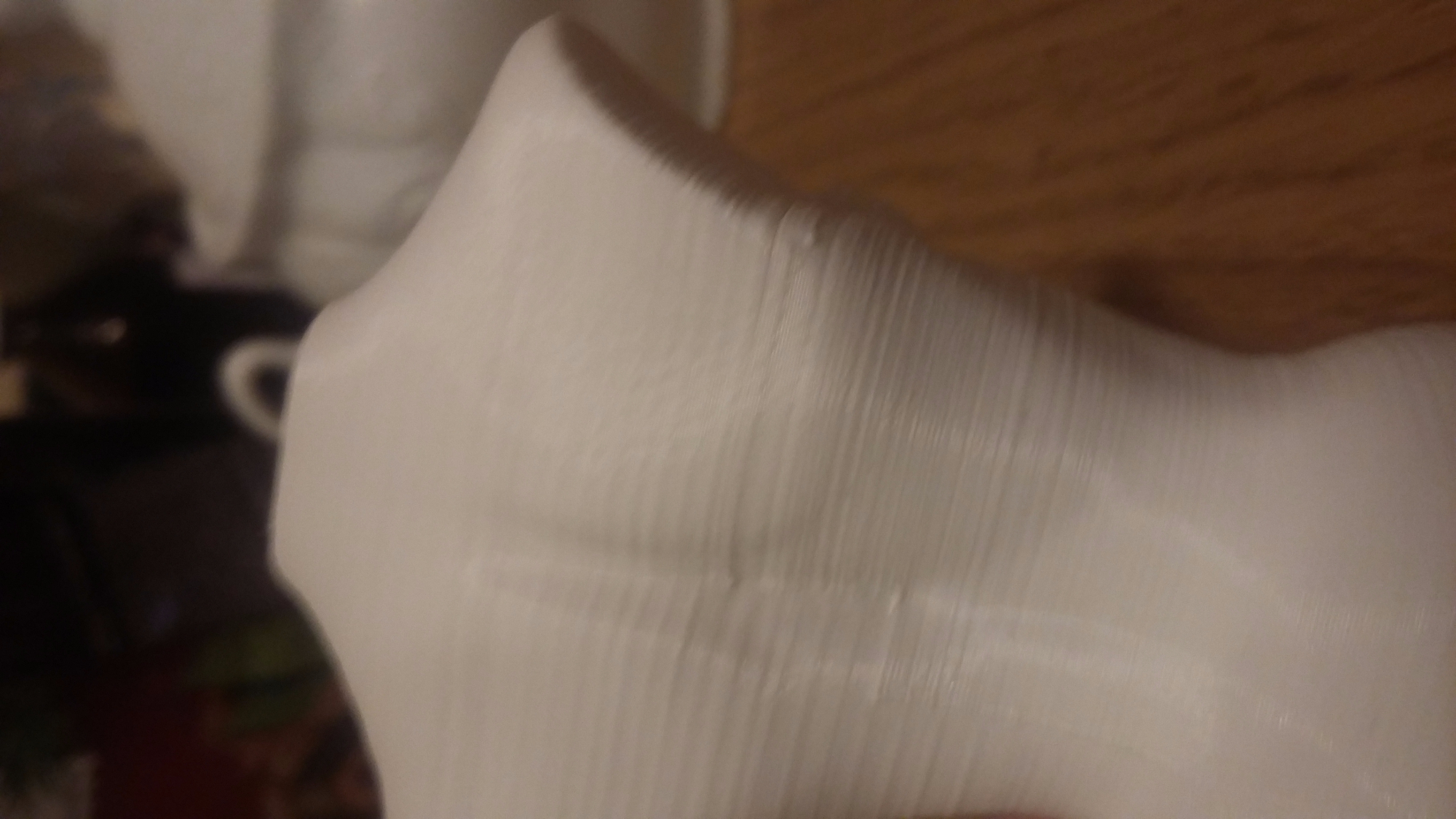

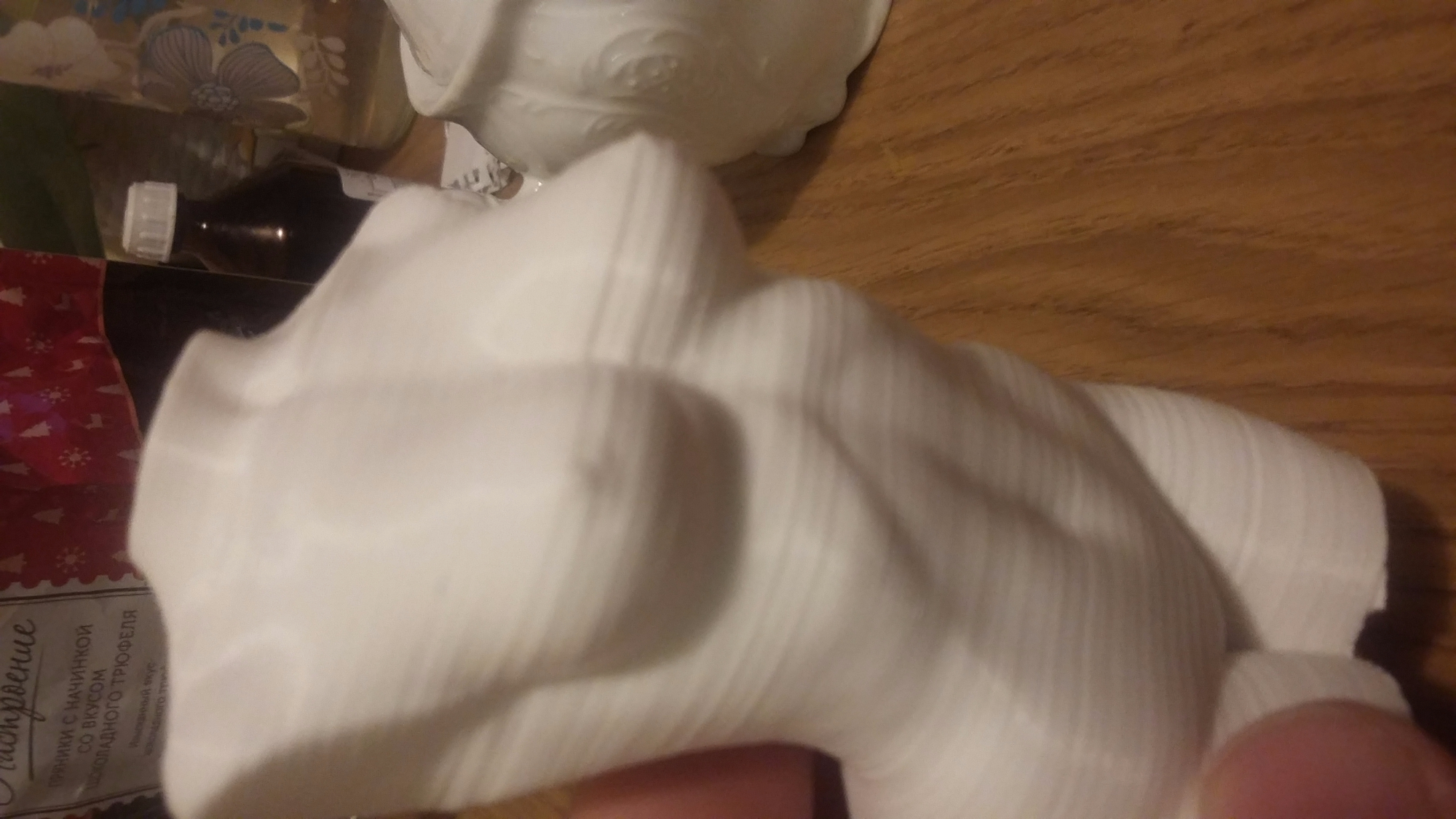

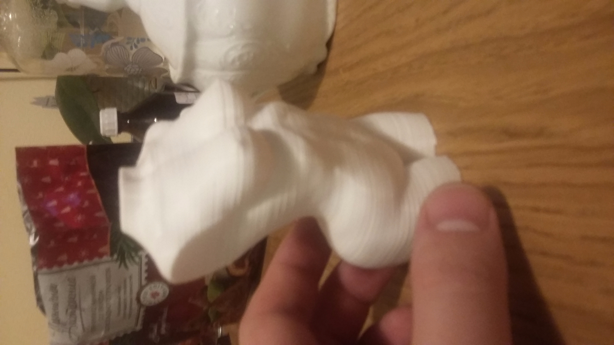

Пробная печать бабы, в общем для 1 раза не плохо. Но присутствут волнистость поверхности, в одном месте чуть чуть произошла деламинация.
В общем надо шаманит ьс настройками слайсера.

Непрочитанное сообщение Shaman » 04 дек 2016, 23:22
Ну, куда ж без полубабы то...

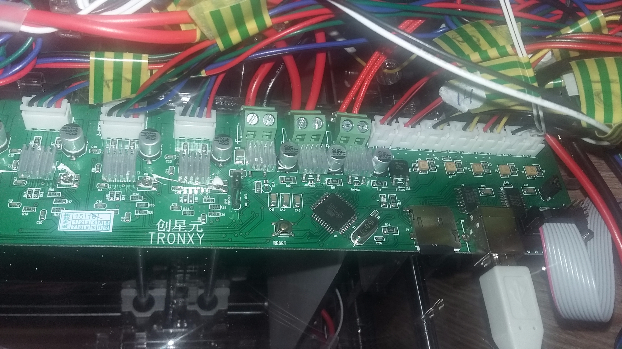

Дорогой товарищь! Можешь ли ты выслать мне свою прошивку по принтеру Tronxy Prussa i3 в помощь, такая же белиберда с температурой, разобраться самостоятельно не выходит!!!! :roll: :roll: :roll:

Товарищ, 2 поста вверх ссылка на прошивку. Тронкси - фирма производитель, плата - Мельци.

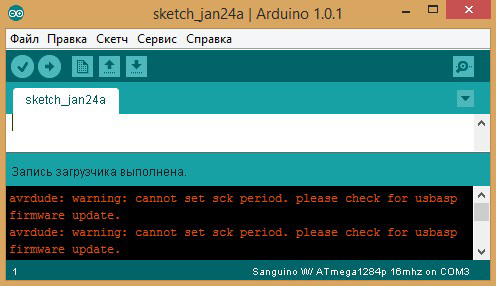

Принтер Prusa i3 P802D, Melzi v.2. После сборки нормально отработал полгода, потом пошли сбои при печати - начала неправильно позиционироваться головка экструдера при включении, в дополнение ко всему на экране монитора - вместо символов два ряда квадратиков. Слетела прошивка? В интернете перерыл массу сайтов, но нигде не удалось найти прошивку под Р802D. Стал пробовать прошивки под P802 c другими символами, везде шла загрузка с ошибками. Нормально (без ошибок) загрузилась только прошивка Marlin-Marlin_v.1 с Arduino 1.01. Включаю в работу принтер, на мониторе те же квадратики, и никакой печати. Обращаюсь ко всему сообществу, помогите, пожалуйста, советом.
Vlad2017
Сообщения: 3
Зарегистрирован: 25 янв 2017, 05:19
Re: Melzi как прошить?
Непрочитанное сообщение Vlad2017 » 25 янв 2017, 07:05
Перед прошивкой Марлином с помощью программатора USBASP v.2.0 "загрузил" загрузчик, но появилась ошибка. Правда, прошивка Марлином прошла нормально. Вот такой казус... Пока неясно, что предпринять. Очень надеюсь на помощь.

попробуйте частоту поменять... на самом USBASP должен быть джамперок смены частоты

Непрочитанное сообщение Vlad2017 » 26 янв 2017, 04:20
Оказывается, это не ошибка при записи загрузчика, это просто предупреждение: вот что нашел при попытках update USBASP v.2.0 -"You can just ignore the error. It’s just a warning." Немного легче :). Прошил свою Melzi ver.2, но принтер не "ожил". Молчит, как партизан на допросе...

Естественно предупреждение...
