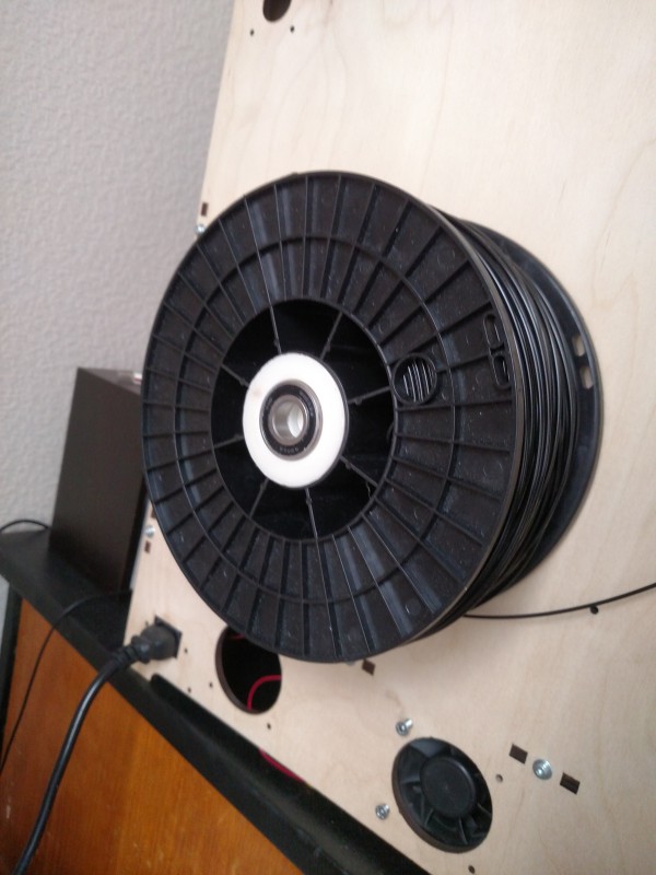

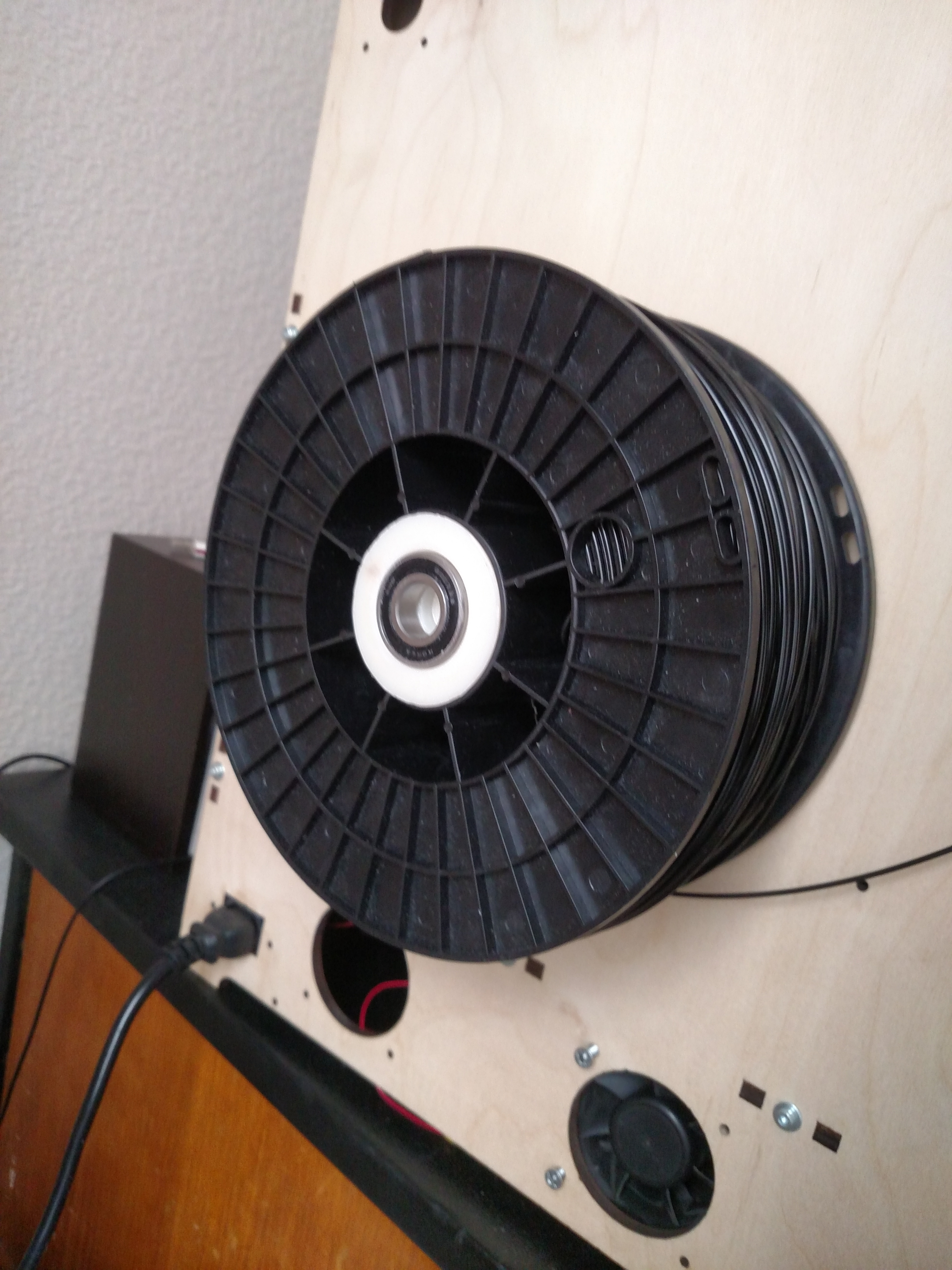

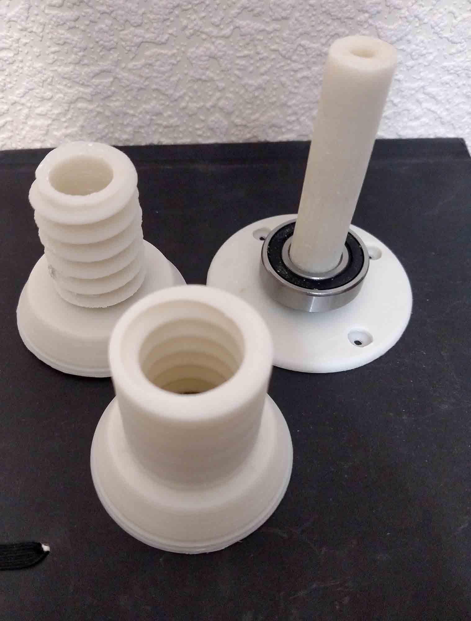

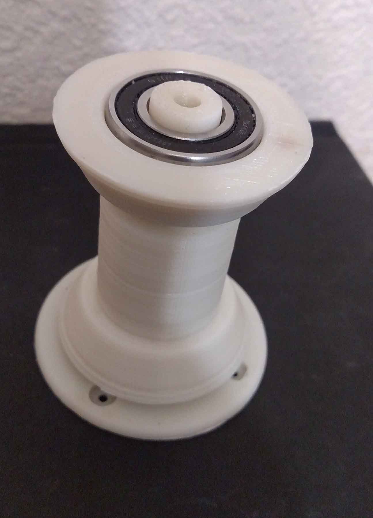

Заморочился с Осью - не нравилось мне , когда катушка перекатывается еле еле под собственным весом - у меня так несколько раз подача пластика останавливалась. И еще цепляло за квадратные углы самой втулки.
Если кто захочет поковырять исходник https://yadi.sk/d/t09WlD7W3DrC55 под себя
или на ствой страх и риск, вооружившись наждачкой, сразу печатать STLки https://yadi.sk/d/6BN6A2k83DrCK5
подшипник брал 32х10мм
Sprinter 223
