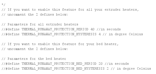

2 3D-SPrinter. У Вас в Марлине в секции Thermal Runaway Protection не нашел тех строк, что есть у меня или вот здесь (http://3dtoday.ru/questions/pomogite-ra ... topped-he/) они есть:
#if ENABLED(THERMAL_PROTECTION_HOTENDS)
#define THERMAL_PROTECTION_PERIOD 100 (40)
#define THERMAL_PROTECTION_HYSTERESIS 15 (4)
8<...............8<..................8<......
#if ENABLED(THERMAL_PROTECTION_BED)
#define THERMAL_PROTECTION_BED_PERIOD 100 (20)
#define THERMAL_PROTECTION_BED_HYSTERESIS 15 (2)
#endif
Это в старой версии Марлина так или Вы их просто удалили?
Непрочитанное сообщение AKDZG » 16 фев 2017, 08:53
haron писал(а):Это в старой версии Марлина так или Вы их просто удалили?
Вот они:
