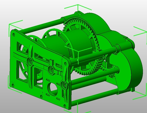

Левое исполнение.png (155.81 КБ) 8940 просмотров
Приветствую всех. Выкладываю частично переделанный с нуля редуктор, модифицированный Robert Sa.
Благодарность Zneipas, что объединяет нас своим детищем.
В архиве несколько папок:
Старое - это первая модификация редуктора Zneipas.
Общее - это общие для печати детали усиленного редуктора. Стенки зеркальные.
Левое исполнение - детали для печати, если мотор будет установлен слева (как на фото).
Правое исполнение - детали для печати, если мотор будет установлен справа.
2ea, 3ea - это сколько штук печатать.
Шестерню на мотор не менял, старая отлично работает. Поэтому ее берем из первых проектов.
Modifikaciya_2.zip
(1.13 МБ) 652 скачивания
P.S. Если нужно быстро посмотреть STL файлы, использую https://www.viewstl.com/

ahelper, прошу небольшое пояснение. То есть от проекта Zneipas остается только шестерня на мотор? Все остальное печатать по новой и ничего не подойдет? Про стенки понятно, что не подойдут. Бобина смотрю новая, ну и новшества по поводу передвижки двигателя. Остальное в просмоторщике трудно определить визуально.

Быстро пробежался шестерни те же самые, по диаметрам и количеству зубъев.
Модификация, шестерня к шаговому лишь немного смещена. Ну и шестерня шагового из за этого.

Думаю, чтоб не гадать что куда, надо попросить Анатолия выложить стл редуктора в сборе так как действительно есть не хорошо понятные моменты.
ahelper писал(а): ↑
10 сен 2020, 21:21
Анатолий, пожалуйста, если можно, поделитесь стл файлом редуктора в сборе, я выкладывал, у вас не нашел его.
