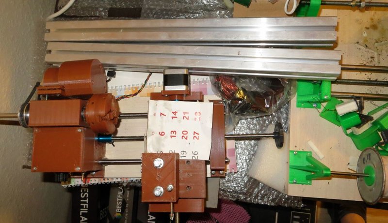

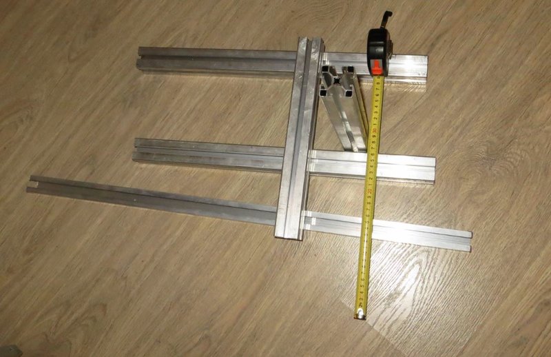

Непрочитанное сообщение Lenivo » 30 янв 2021, 17:37
Для станка на стальном патроне рама уже есть...

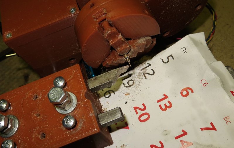

Непрочитанное сообщение Lenivo » 31 янв 2021, 20:58

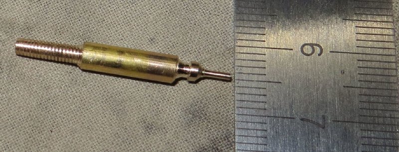

Прикупил резцов 8 на 8 мм ... а по латуни только один обрабатывает - остальные станок гнут....
Попробовал минимальную ось проточить - 0,9 мм получилось..... Протачивает .... но не отрезает.....
У свеже напечатанного патрона - зажим не подогнан ... есть биение - зажимает заготовку эксцентриком.....
Буду ждать стальной патрон.... Смотрел на рынке -там самый маленький продают 80 мм .... но он здоровый и тяжёлый для этого станка

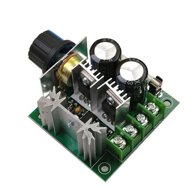

А вот ссылочку на регулятор оборотов очень бы хотелось.... Я в них не бельмеса...
Непрочитанное сообщение Lenivo » 01 фев 2021, 00:27
antobel писал(а): ↑
31 янв 2021, 21:49
ШИМ регулятор на 10А до 60 вольт постоянного напряжения
ШИМ 10А.JPG (51.92 КБ) 10579 просмотров
https://aliexpress.ru/i/32987313542.html

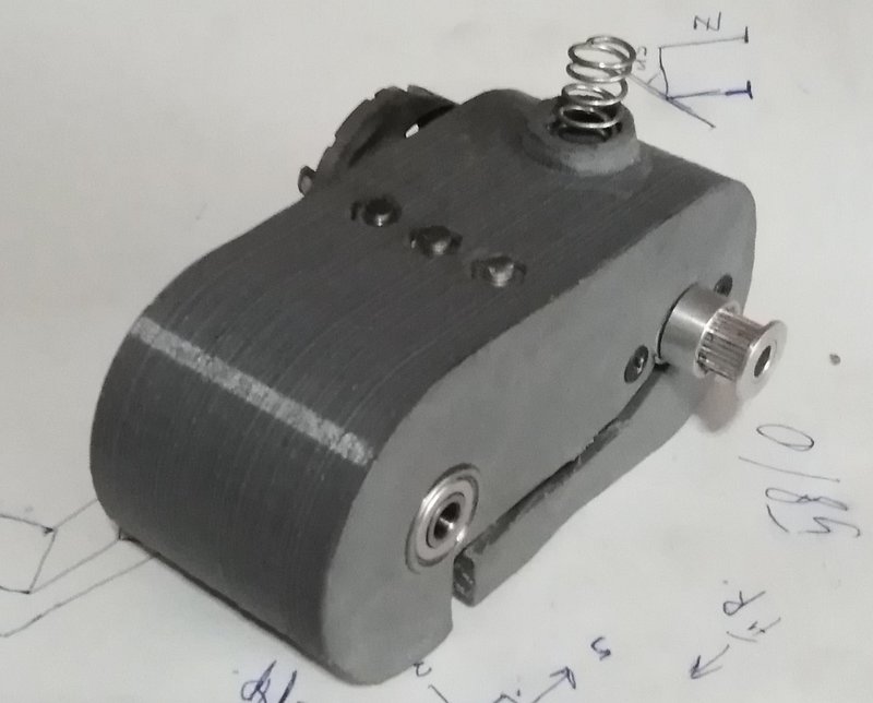

А печатается оправка к мотору для пилы - моей конструкции
https://youtu.be/M6cgV_ArODg
Непрочитанное сообщение antobel » 03 фев 2021, 20:20
Вот такая фиговина получилась. Шкив левый пока для общего вида, погодю китайского послепраздника :lol:
моделька если кому надо ;)
Pilnik_motor.rar
(1.79 МБ) 354 скачивания
Непрочитанное сообщение Lenivo » 04 фев 2021, 09:15
antobel писал(а): ↑
03 фев 2021, 20:20
Шкив левый пока
А пластик какой?
Я для силовых конструкционных изделий только PETG использую -остальные распространённые пластики не держат силовую нагрузку.

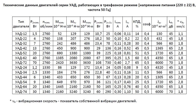

Выложу информацию по электродвигателям - вдруг кому пригодится

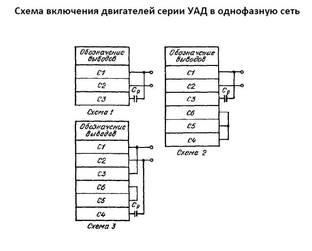

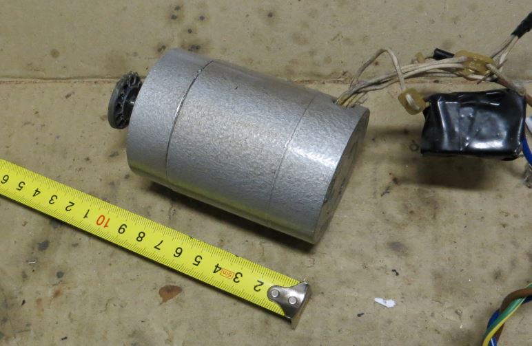

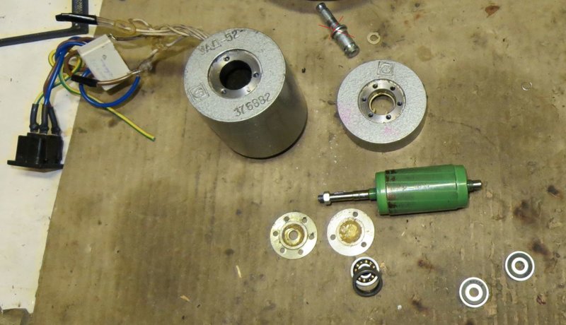

Электродвигатель УАД-52
Электродвигатель УАД-52 .JPG (64.17 КБ) 10534 просмотра

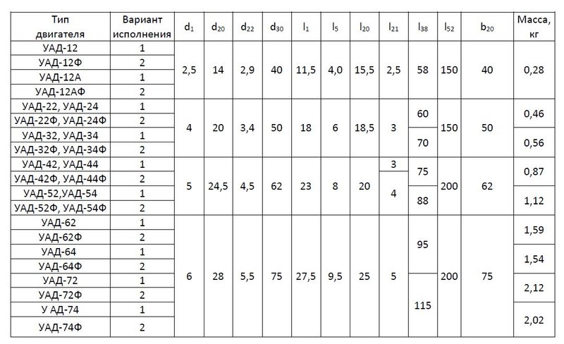

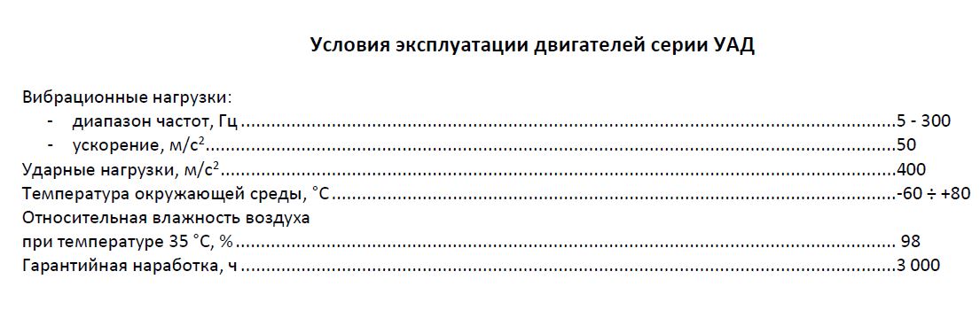

Технические данные и схема подсоединения электродвигателя УАД-52
Электродвигатель УАД-52 4.JPG (43.2 КБ) 10534 просмотра
Электродвигатель УАД-52 6.JPG (69.4 КБ) 10534 просмотра

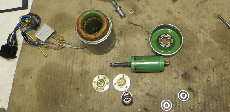

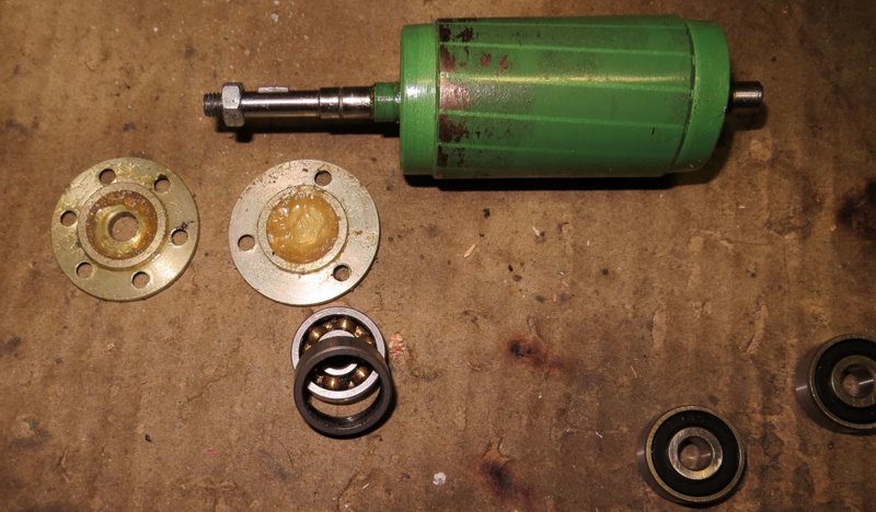

Разборка для замены подшипников электродвигателя УАД-52
В нем применены два шариковых однорядных с зашитой подшипника 60026 - внешний диаметр 19 мм, внутренний 6 мм , высота 7 мм.
Двигатель собран на клею - располовинить двигатель довольно сложно. Передний подшипник удалось снять не располовинивая двигатель. А задний удалось снять только располовинив корпус.
Двигатель просто шикарный по исполнению и по мощности.... Но шумноват.

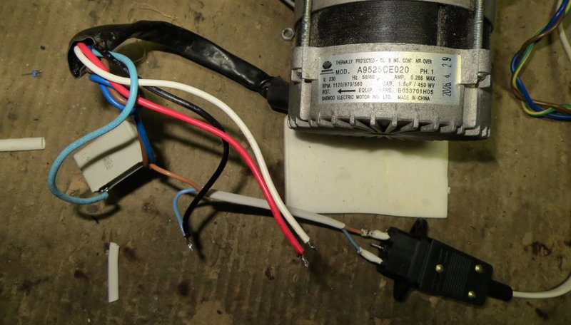

Схема подключения трёхскоростного китайского электродвигателя DAEWOO - 30 ватт на 220 вольт, 50Гц, от пром оборудования.
DAEWOO ELECTRIC MOTOR IND LTD
MOD. A9525CE020 PH.1
V.230 Hz 50/60 AMP 0.266 MAX
RPM 1120/870/560 CAP 1.5 Uf/450WV
MFRS B033701H05
То есть
три скорости 1120/870/560 оборотов в минуту
230 вольт на 50 гц, потребляет в максимуме 0,266 А .... то есть при кпд 60% - 35 ватт где-то при максимуме, а на более меньших скоростях - мощность существенно меньше.
требует пускового конденсатора на 1,5 мкф на 450 вольт
Помучился прежде чем подключить. Информации по нему вообще не нашёл.
Два провода имеют нулевое сопротивление между собой - СИНИЙ и Коричневый - это провода с термозащитой на 130 градусов - один провод на прямую. подключен, второй через термосопротивление . К этому проводу (а я спаял их вместе, так как не знаю какой с предохранителем , а какой без оного) подключил один сетевой провод и контакт пускового конденсатора. Ко второму контакту кондесатора я подключил голубой провод . Между голубым проводом и сдвоенным проводом сопротивление 704 ома.
Второй сетевой провод подключил к черному проводу - между ним и сдвоенным проводом 532 ома.
Два провода белый и красный для подключения с меньшей скоростью. Между сдвоенным проводом и белым - 764 ома, между сдвоенным проводом и красным 1336 ома.
При всех других комбинациях двигатель не стартовал на всех трёх скоростях самостоятельно без ручной предварительной раскрутки вала двигателя.
Двигатель имеет вал на 8 мм и два закрытых шариковых подшипника. Двигатель рассчитан на долгочасовую работу , очень тихий и почти не греется, но и удельная мощность маловата.
