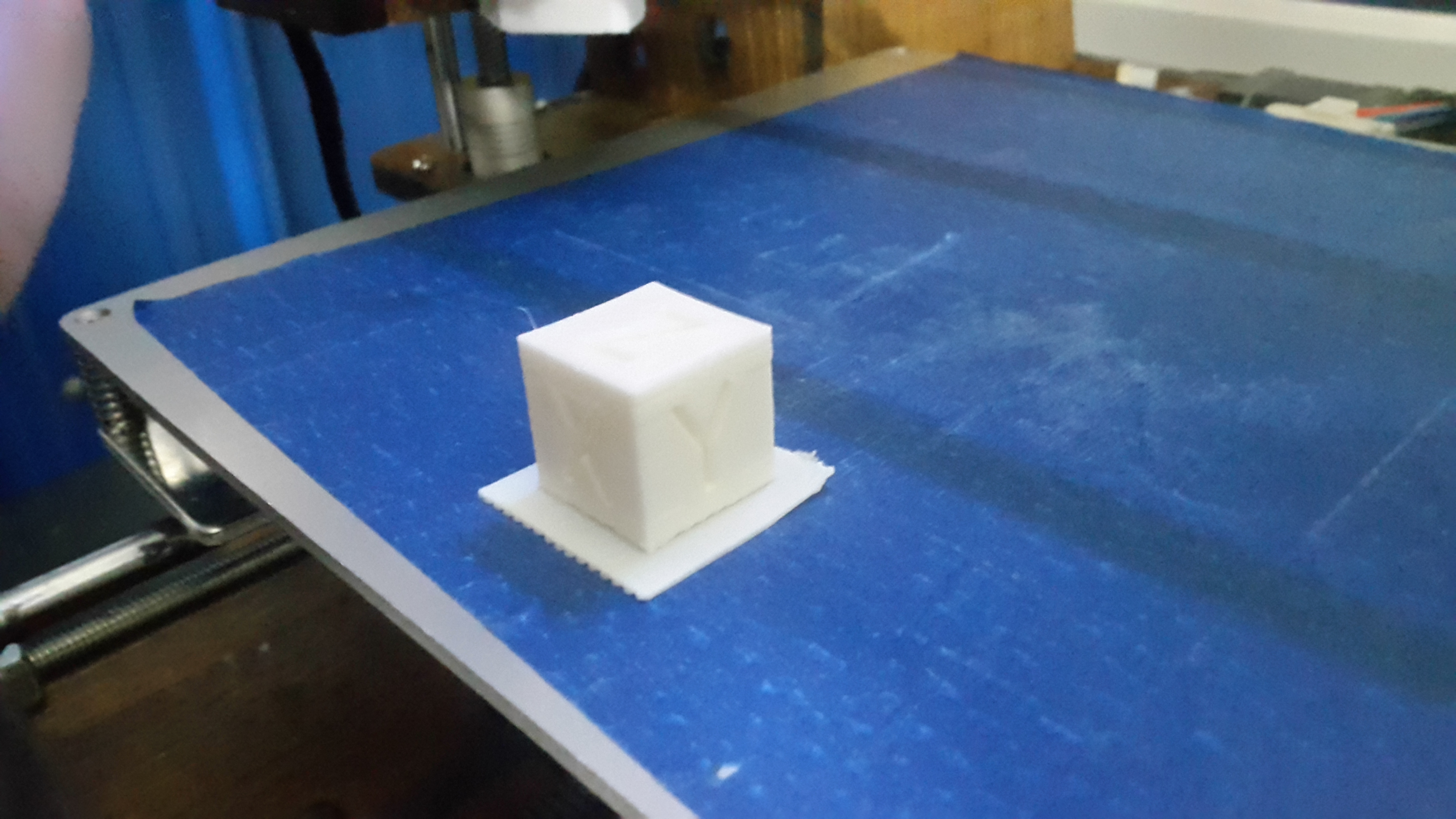

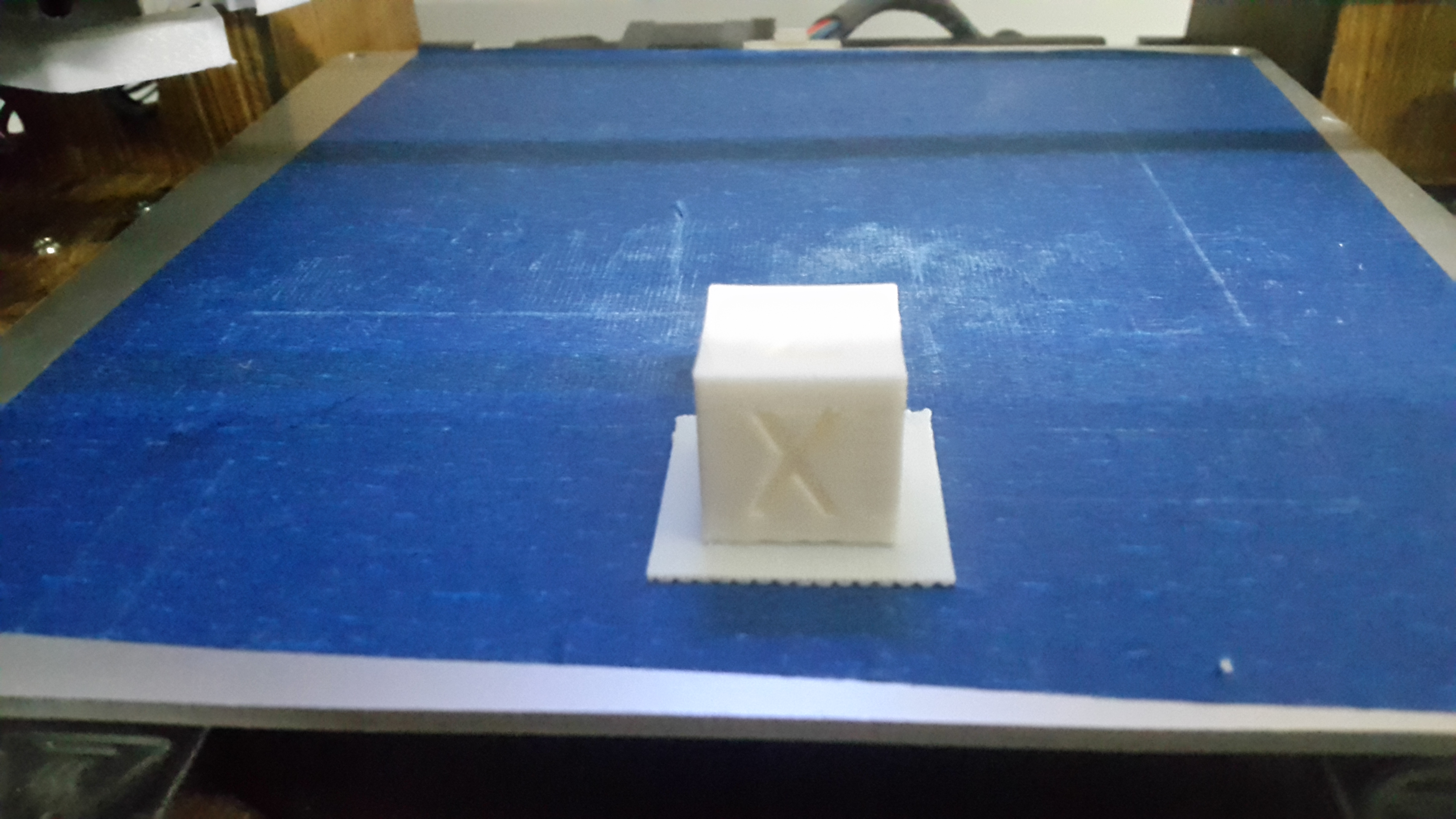

Вот видео печати на максималке
https://www.youtube.com/watch?v=tZE2MN-kDQY
и фото результата
18 минут кубик 20х20

Хорошо валит. Вот что значит жесткий каркас.

Для дрыгостола всё отлично. Но реальная скорость там не больше 60-70. Сотка это как-то так примерно https://youtu.be/QF3DLEjtoLc?t=54 .

да, резче раза в полтора

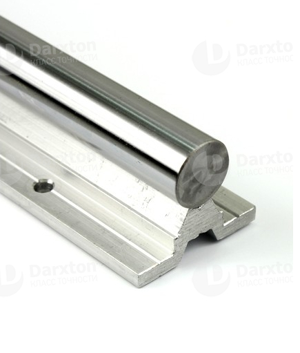

Стол не выгибает на родной платформе? Я чего только не делал с ней. Пока цельноаллюминиевую не купил.
Если на стол такие поставить? Лучше наверное будет?
SPrinter 232
Re: Реанимация рассыпавшегося Anet A6 - новый корпус
Непрочитанное сообщение 3D-SPrinter » 27 ноя 2017, 21:33
Collapse писал(а): ↑
27 ноя 2017, 21:30
А какая разница, какие там валы? Просто надо по-возможности уходить от самой дрыгостольной кинематики (движущиеся массы минимизировать).
