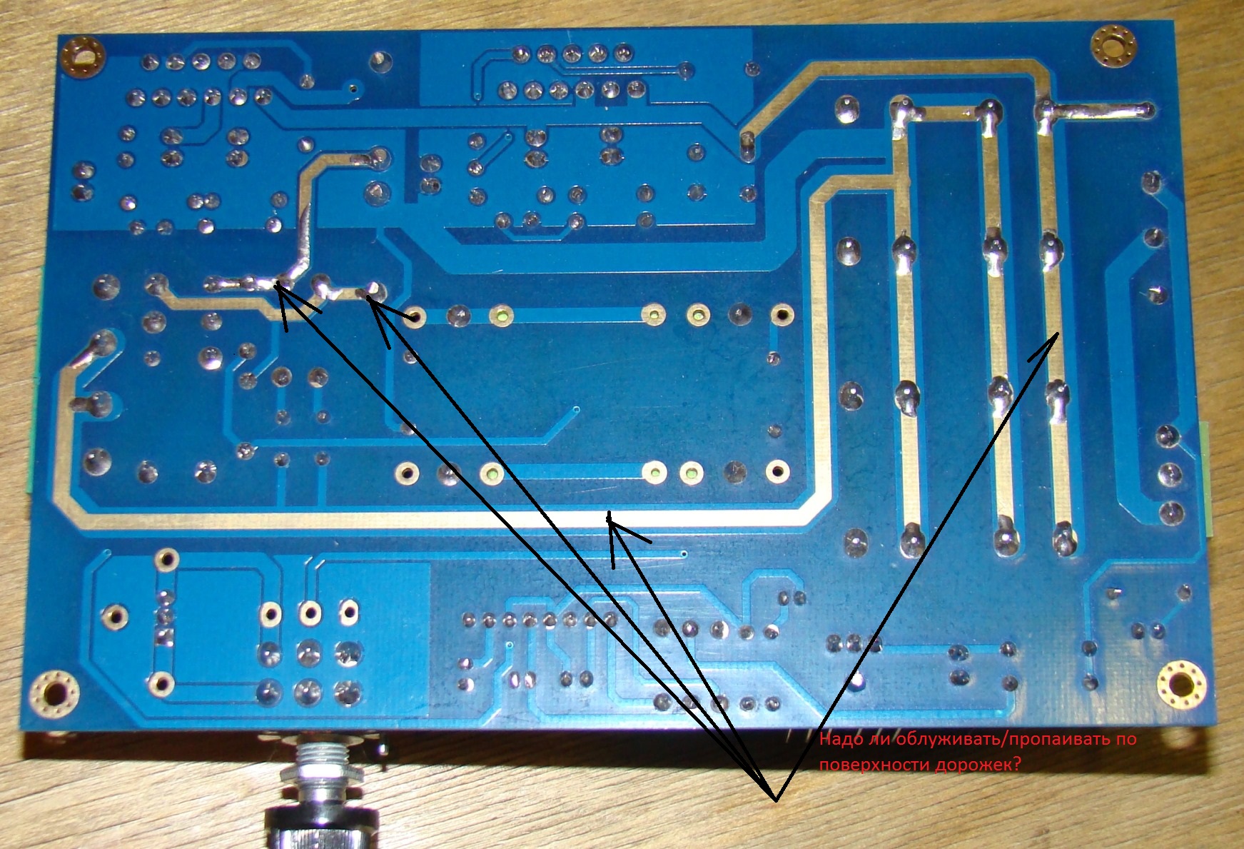

Проконсультируйте, пожалуйста, по наборчику на LM3886:
-есть ли необходимость на плате дорожки земли и питания, которые не под лаком, дополнительно пропаивать (припоем или проводом)? Я не очень понял логику разработчиков платы, почему часть под лаком, а часть открыта...

Непрочитанное сообщение 3D-SPrinter » 15 мар 2018, 03:16
lopuh писал(а):
15 мар 2018, 00:43
Не надо ничего пропаивать, оставьте, как есть. Я пробовал эту плату пропаивать медной моножилой 0.8 мм - никакой разницы в звуке не заметил.
Эта разводка, конечно, не очень правильная. Но скажу честно - моя разводка "по-феншую" viewtopic.php?f=30&t=578#p17060 + LOW ESR конденсаторы + плёночники прямо на ногах питания LM-ки очень незначительно улучшают звук по-сравнению с этой китайской платой. Специально сравнивал их с переключением акустики тумблером.

Re: Hi-Fi компьютерные колоночки от SPrinter 3d-Sound
Непрочитанное сообщение lopuh » 15 мар 2018, 10:00
15 мар 2018, 03:16
Спасибо! А то уже несколько расстроился-чтобы пропаять тоже самое со стороны деталей-пришлось бы часть демонтировать...
А зачем так сделано на плате? Может быть, технологическое-дополнительное покрытие на часть дорожек?

Непрочитанное сообщение 3D-SPrinter » 15 мар 2018, 10:58
lopuh писал(а):
15 мар 2018, 10:00
Да просто для форсу бандитского (с) красоты. Типа так вот земля разведена. :)

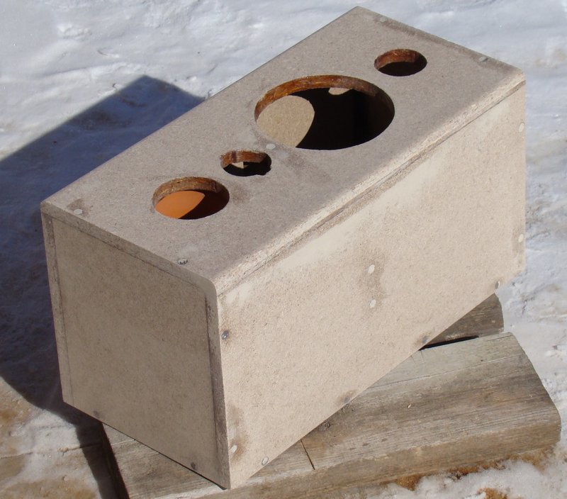

Непрочитанное сообщение lopuh » 17 мар 2018, 01:43
Вот мой бюджетный вариант корпусов колоночек. Не покупал вообще ничего, все из подручных материалов :)

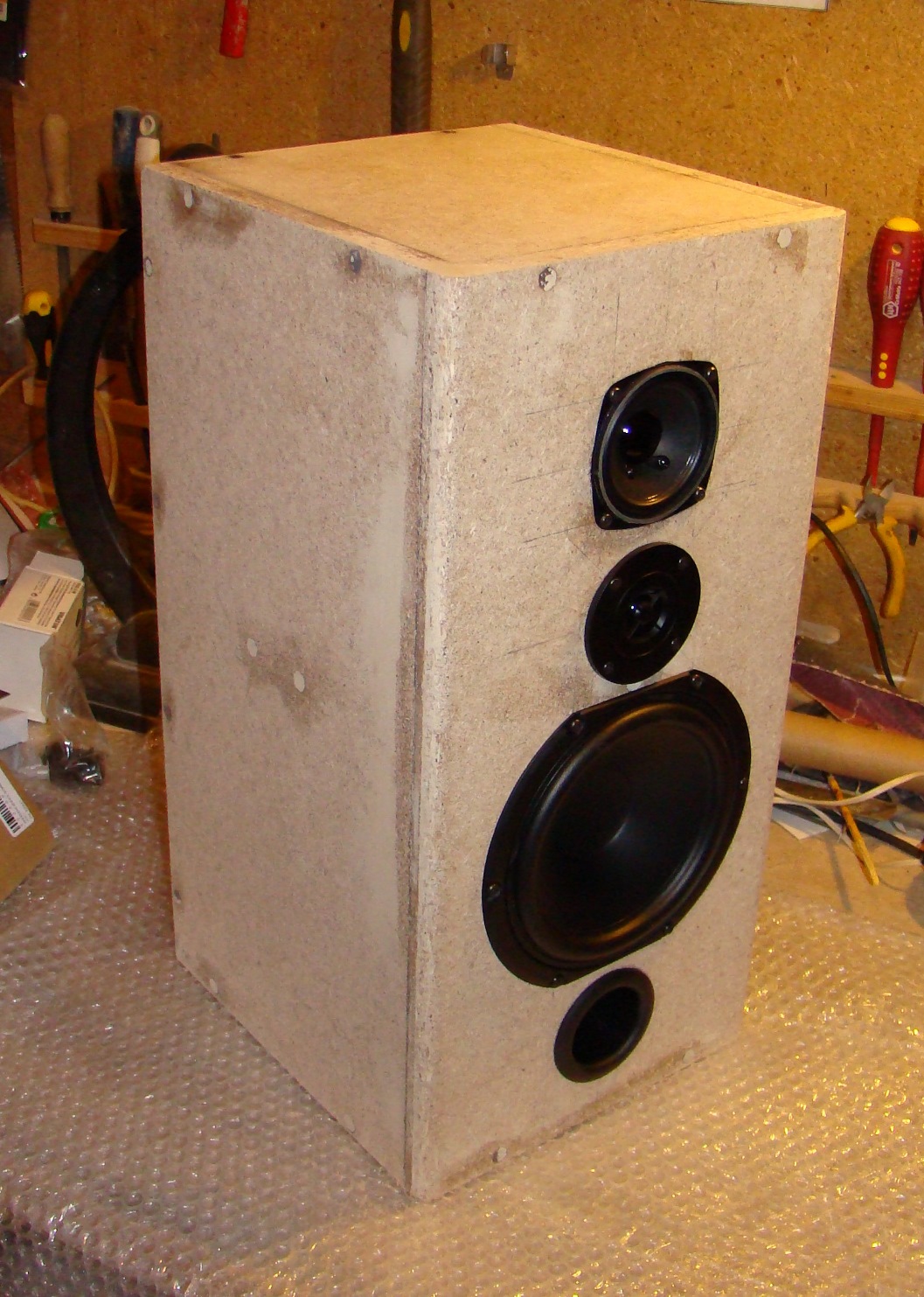

Непрочитанное сообщение lopuh » 17 мар 2018, 01:51
Одну подсобрал без отделки, с целью проверить усилок и саму колонку, но включить пока не решился...
Попроверяю еще все, да подумаю, как поосторожничать, чтобы по глупости оптом все не выжечь.

Непрочитанное сообщение 3D-SPrinter » 17 мар 2018, 08:44
lopuh писал(а):
17 мар 2018, 01:43
Ну а чё, отлично получилось, поздравляю! :idea: :)
lopuh писал(а):
17 мар 2018, 01:51
