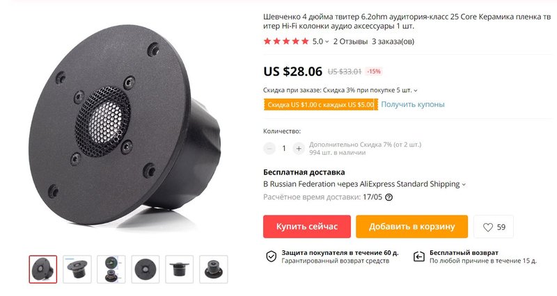

Давно хотел послушать ВЧ-динамики твиттеры с керамической диафрагмой в своей системе. Но цены на них были очень большие и вот китайцы выложили недорогой твиттер с керамической диафрагмой Molisio MO-230B и я купил его.
https://aliexpress.ru/item/400129649368 ... 5892684758
Керамический твиттер 2.JPG (68.96 КБ) 7605 просмотров

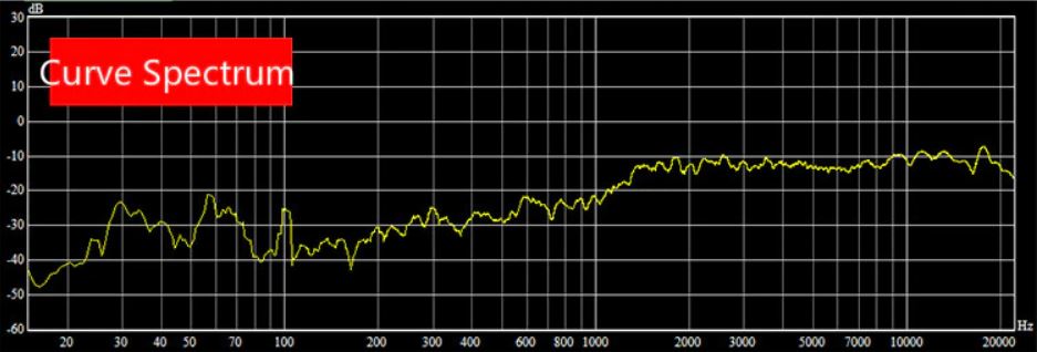

На рекламе у него хорошие характеристики
Керамический твиттер 3.JPG (56.49 КБ) 7605 просмотров
Написано про Molisio MO-230B
Вес: 0,604 кг
Магнитная сталь: 70 мм
Звуковая катушка: 25-жильная композитная керамическая мембрана
Мощность: 30 Вт-60 Вт
Сопротивление постоянного тока: около 6,7 Ом
Чувствительность: 94 дБ
Частотная характеристика: 1,2 K-22K

Чувствительность у "Molisio MO-230B" намерялось 89 дБ и 88,8 дБ. Самое главное никаких 22 кГц там нет и бумажная пищалка легко переигрывает их по частотам вверх - бумажная играет нормально где то от 9кГц и выше , чем меряет у меня микрофон - 20 кГц......

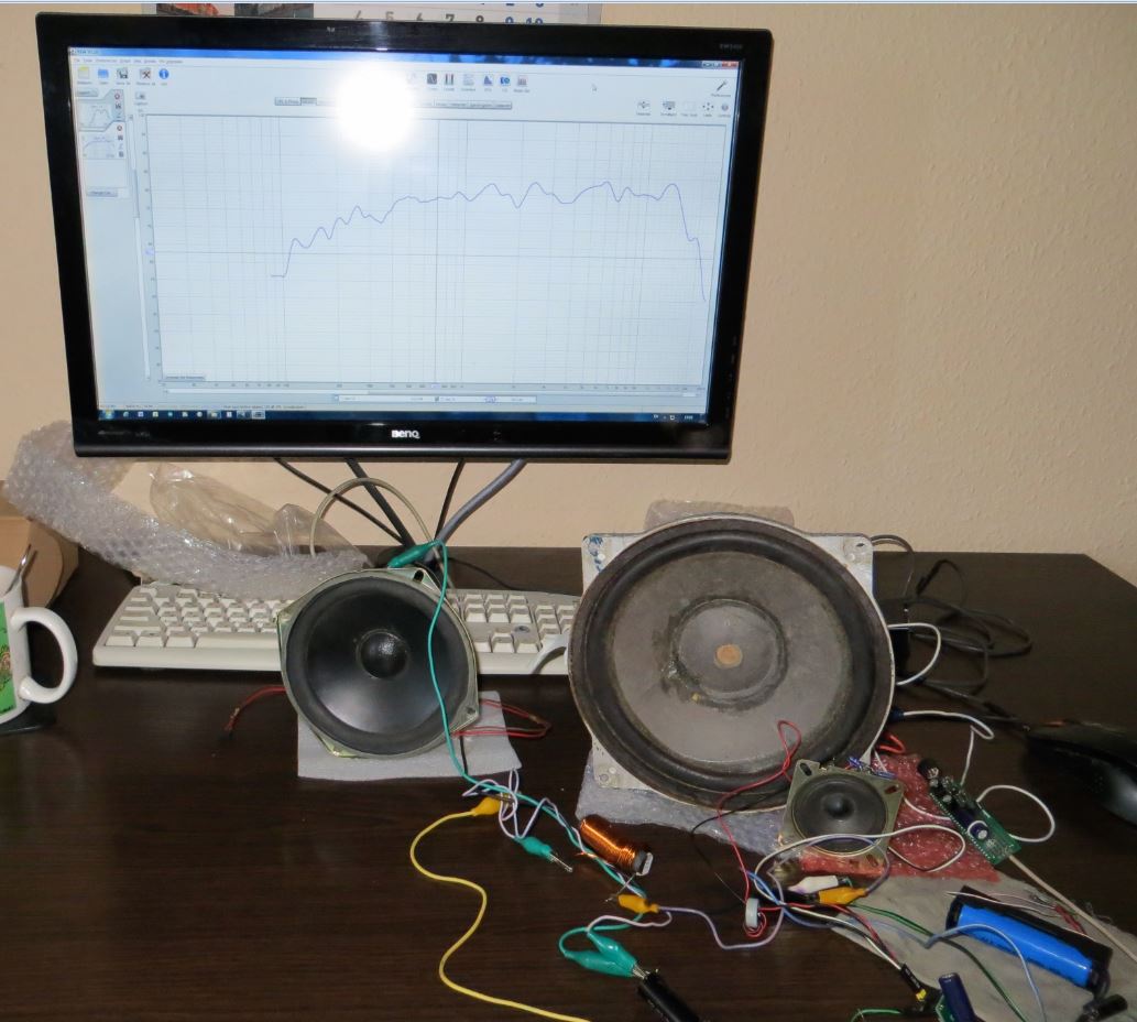

Попробовал запустить "Molisio MO-230B в соло - но не понятно...... Долго подбирал из склада в тумбочке (там разный не использоавнный хлам) что более менее им подойдет, чтобы закрыть диапазон до 1,3 кГц и выше 9 кГц..... чтобы по чувствительности более менее подошло.... В итоге более менее подошло старый динамик 10ГД-30Е и бумажная японская пищалка на черном магните в закрытом корпусе от японской акустики (непонятная без фирменной маркировки).... На середину ставил все динамики которые у меня были , также широкополсные колонки , которые резались до нужного диапазона
Ну по графикам .... эти покупные динамики "Molisio MO-230B" вообще никакие почти любой бумажный динамик на этом диапазоне играет ровнее, но вот по звуку керамика очень красиво играет ..... особенно на записях где есть ксилофон, колокольчики - "малиновый звон", электронные эффекты ...... Она вытаскивает очень много дополнительной информации и объема.... Потом ставишь другой динамик и где? Эти музыкальные моменты которые собрался сравнить - бумажные и большие динамики их просто проглотили и замылили..... Реально сесть смысл купить эту недорогую керамику.... Но вот чтобы их пристроить придётся попотеть, но оно того стоит

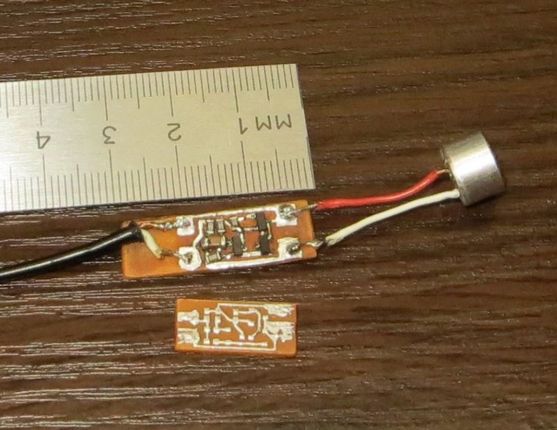

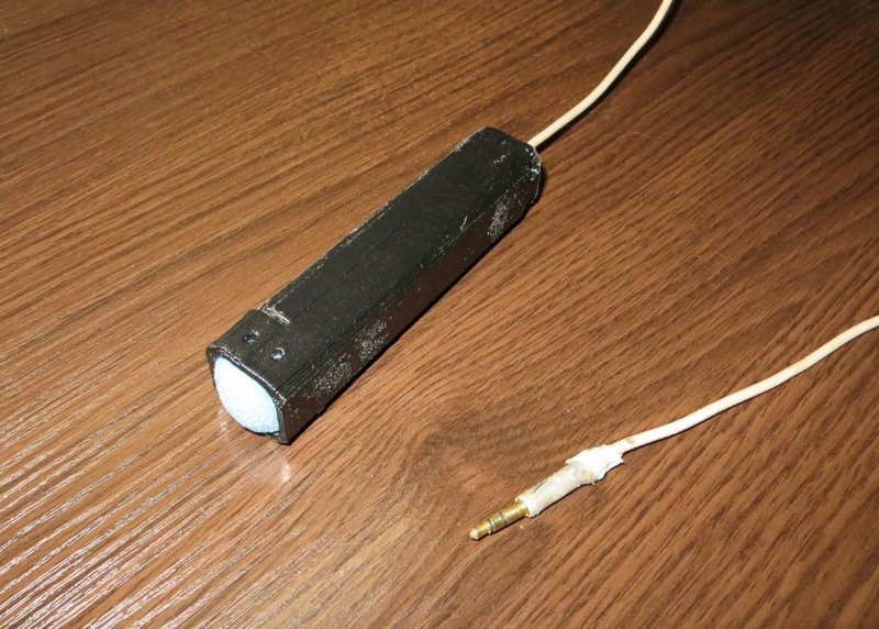

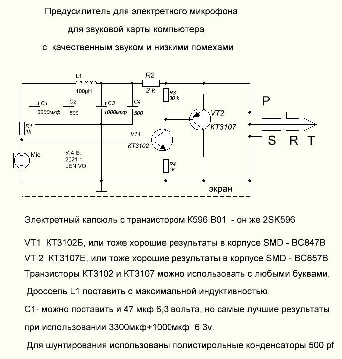

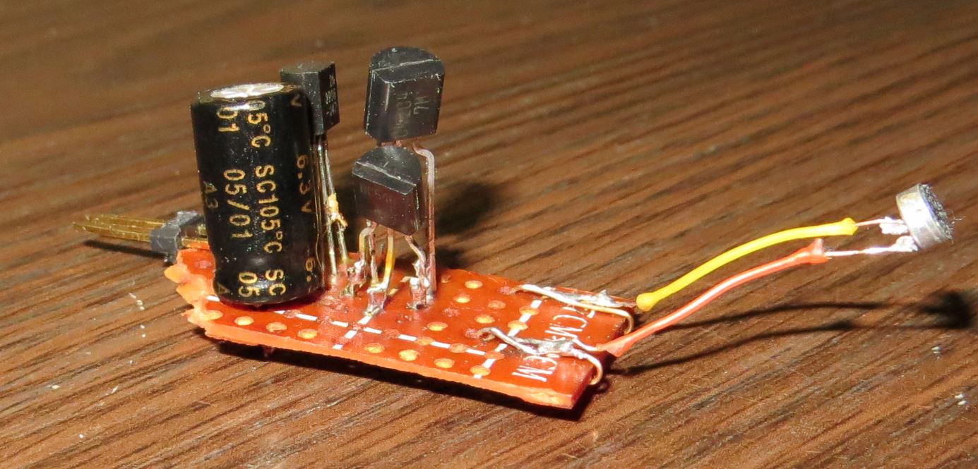

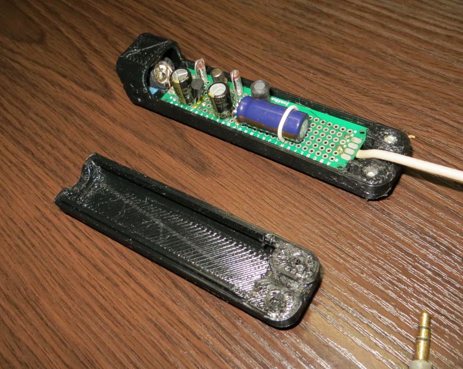

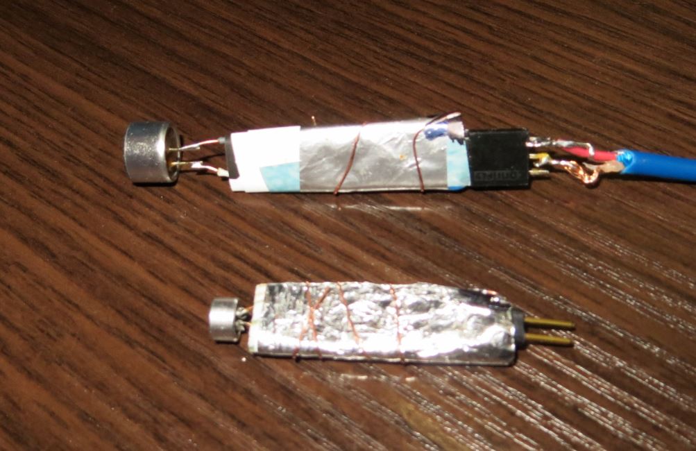

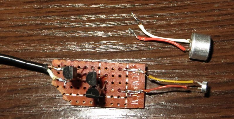

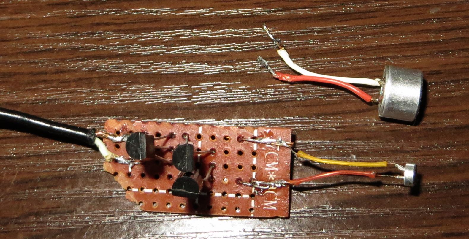

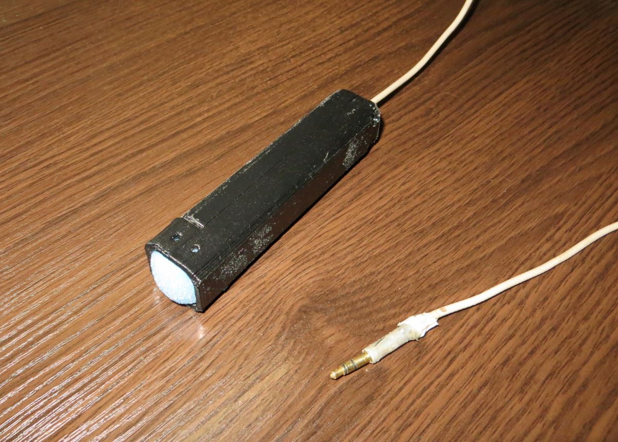

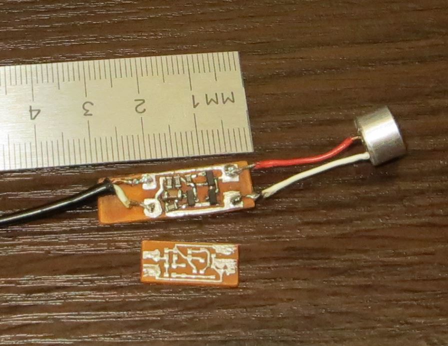

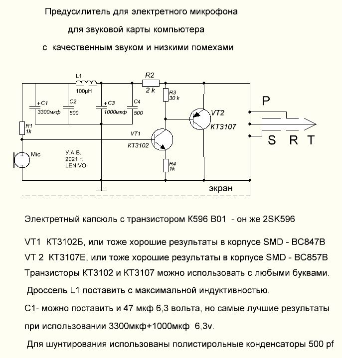

Также заделал новый микрофон для быстрого съема данных на электретном капсюле... Так как Брюль энд Керовский микрофон часто жалко таскать для быстрых замеров.... А стоит случайно уронить микрофон и можно получить проблемы с записью звука....
Схема предусилителя для электретного микрофона на двух тразисторах.JPG (88.43 КБ) 7605 просмотров
Моделька корпуса под плату с навесным монтажом на стандартной макетной платке:
Korpus_mik.zip
(307.09 КБ) 356 скачиваний

Про микрофоны.

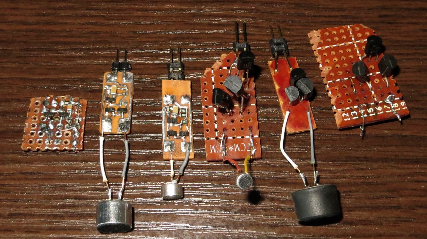

Чего то поигрался вволю. Слабость у меня к микрофонам... Иногда находит. Заказал очередной конденсаторный микрофонный капсюль. Жду пока придёт а пока...

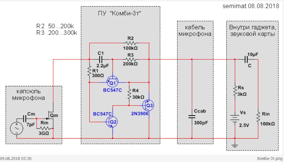

Схема

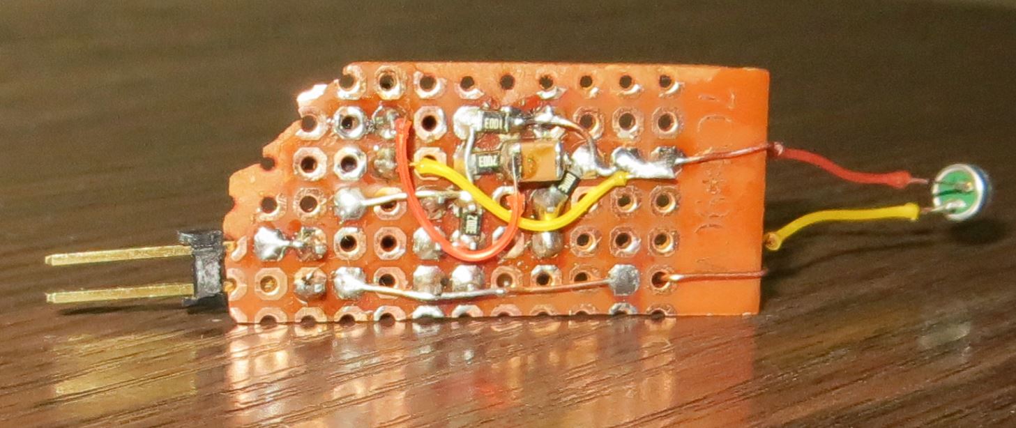

У меня самый лучший вариант по звуку у микрофонного предусилителя КОМБИ-3Т получился на SMD транзисторах BC847C/BC857C на маленьких резисторах - 0603. На резисторах 0805 - не влазят... надо плату делать больше.. Заработало сразу. Конденсатор 10 мкф - керамика. Конденсатор выпаян со старых материнских компьютерных плат - обвязка центрального процессора - там керамика очень хороша - 10 мкф на чип, стойкая к температуре и и держит высокую частоту - процессоры то на высоких частотах работают. А вот новая керамика из магазина меня разочаровала.
Пробовал SMD Составные транзисторы - (транзистор Дарлингтона) - BCV27(звук как из бочки -частотка ограничена и перекошена), а также BC847В/ВC857В и BC847А/ВC857А - не пошло.
На корпусных транзисторах - указанных в схеме с транзистором 2SK4204 - мне звук понравился меньше, чем на SMD BC847C/ВC857C. Хотя с 2SK4204 - на Q2 - тоже очень хорош.....
От размера капсюля зависит усиление и график на ВЧ - на НЧ и СЧ - графики довольно близки..... С капсюлями - больше понравился капсюль из профессиональных шумо подавляющих наушников - их используют на стройке, в тирах..... А из магазина - в магазине там десять типов капсюлей и четыре разных размера.... по звуку - маленькие и среднеразмерные - как бы поинтересней, но у них усиление чуть меньше.... Новые надо слушать.....В данных схемах от качества конденсатора зависит очень многое - пробовал несколько типов конденсаторов - лучше всего керамика 10 мкф, снятая с компьютерных материнских плат. Новая керамика из магазина абсолютно не понравилась, как и танталовые и плёночные конденсаторы в этом месте. Кабеля - дешёвые кабеля - подъедают высокие частоты - это слышно.... Но тут надо смотреть на емкость кабеля его длину и прочее - но в целом влияние раз в десять меньше чем влияние конденсатора и транзисторов (разные марки по разному звучат).
Я писал на мини звуковую карту - СМ108 - отобранную из пяти штук - лучшую по параметрам и давленными конденсаторами в фильтр питания от USB. Были у меня и лучшего качества карты - но спалил их при настройке микрофонов с фантомным питание 200 вольт...бывают иногда такие косяки при пайке микрофонов.

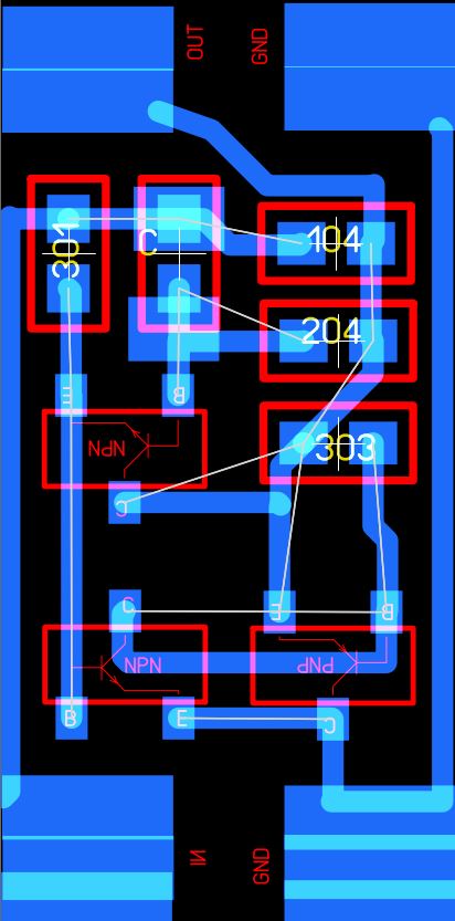

Нормальная схема -мне понравилась. На SMD получается малогабаритной и шумит меньше, чем двух транзисторная и одно транзисторные схемы пред усилителей для электретных микрофонных капсюлей..
В .лай формате
Kombi-3t_9x18mm__BC847C_BC857C.zip
(8.59 КБ) 363 скачивания

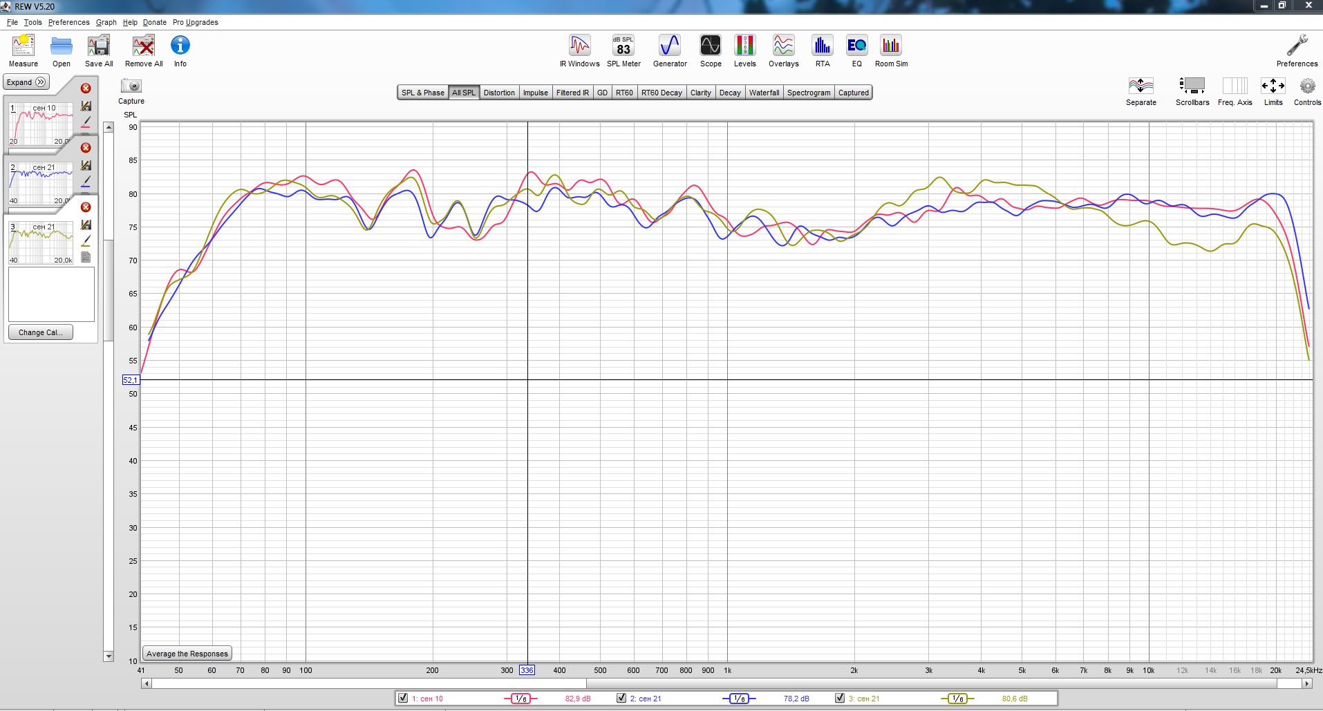

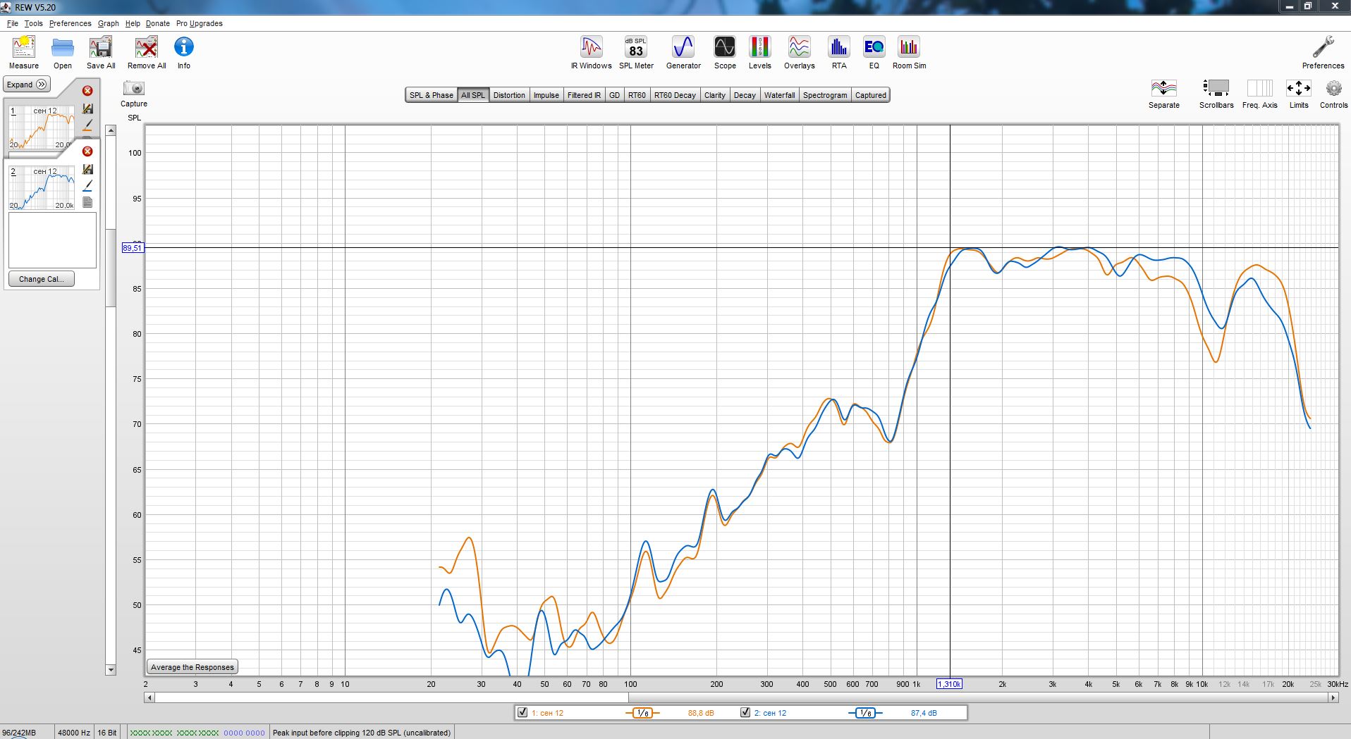

Про графики
Графики - измерение моей компьютерной акустики в программе REW 5.20.
Синий график это ламповый предусилитель с капсюлем Bruel&Kjaer 4145, Желтый - электретный двух транзисторный с дроссельным фильтром, красный график -это трех транзисторный микрофонный предусилитель , выполненный по схеме КОМБИ-3Т.

Вариант схемы, где в параллель к к керамическому конденсатору подцепил электролитический конденсатор 1200 мкф 6,3 вольта, ESR=0.06 ома, утечка 1,3%. Хороший конденсатор по параметрам для звука - долго отбирал и перемерил кучку кондёров. На вид полезного сигнала не обращайте внимания подбирал картинки для общего вида - "фразы" не идентичны.
С электролитом
Только с керамическим конденсатором
Комьби3Т- ,запись звука без коррекции 4 .JPG (77.96 КБ) 7540 просмотров
Режим работы не для электролитического конденсатора - 0,67 вольта при подаче питания 4,9 вольта вход пред усилителя.... И второе он просаживает питание при зарядке и заряжается до напряжения 0,67 вольта почти две минуты.... И в это время предусилитель не работает. То есть подключил - просто через разъём перестановкой - а микрофон не пишет. Переставил на другой -звук идёт.... Пока достал тестер пока начал проводить измерения - конденсатор зарядился до половины значения напряжения и тестер показал медленную зарядку конденсатора. Всё заработало. Звук стал чуть другой (лучше хуже трудно оценить). Но базовая линия при отсутствии сигнала перестала быть прямой - она стала ломаной и эта ломанная стала модулироваться полезным сигналом - Да этот излом убирается "Подавлением шума" программно..... И да так ведут на графиках многие микрофоны с большими ёмкостями в схеме - когда стабилизация происходит за счёт больших емкостей , а не при помощи активных следящих схем - где вместо низкочастотной гребёнки "Гор" - частую "пилу" - в ВЧ диапозоне.

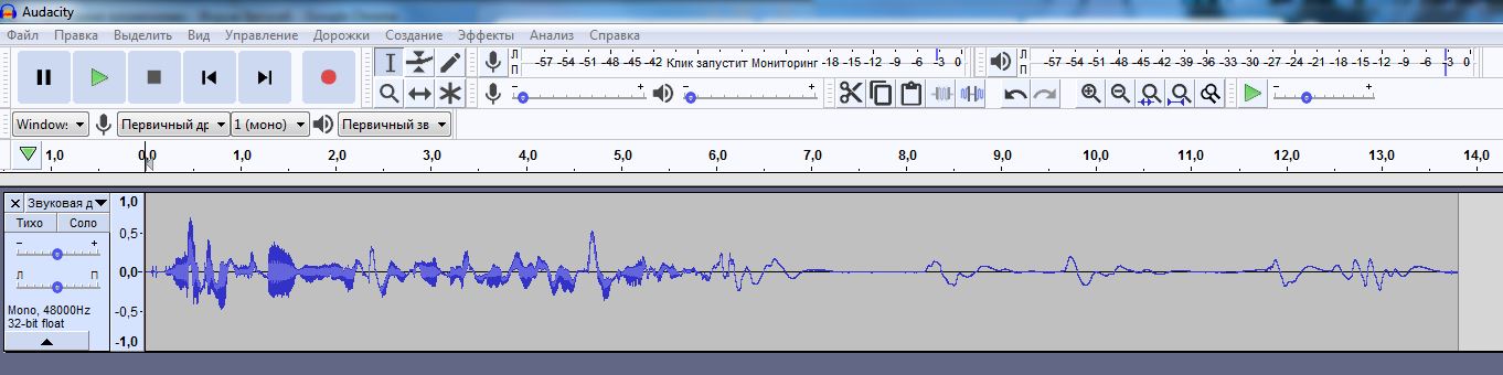

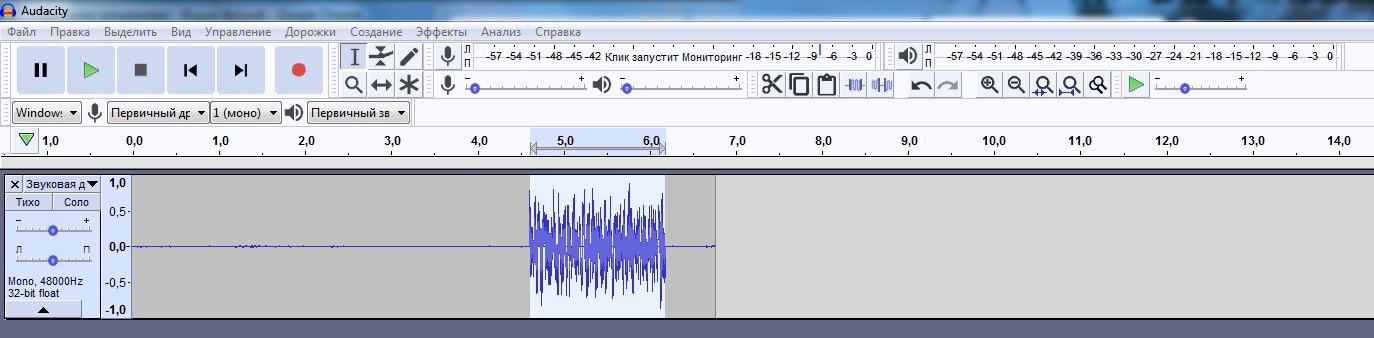

Вот структура фонового шума при увеличении.
А на SMD - две идентичные схемы из одинаковых деталей и на схожих печатных платах - одна генерила, другая нет. Я давно использую такой метод - обертывание в два слоя бумагой (или каптоновой клейкой лентой) сверху два слоя алюминиевой пищевой фольги и все это обмотать медным проводком без изоляции - один конец которого припаян к "Земле". У того микрофона у которого была генерация - она ушла. А у микрофона, у которого не было генерации, звук стал чуть ясней. Бумагой оборачиваю если планируется дальнейшие операции с платой - сборка, перепайка и т.д. Каптоном при финишной сборке. Способ древний - его применяли с самого появления микрофонов. Заземление экрана обязательно -без него "экранировка" не работает.
В итоге, рекомендую спаять и попробовать схему КОМБИ-3Т для электретного микрофона
Авторская схема и топик - от туда большую часть и подтянул (извиняйте сново новое писать ЛЕНИВО :lol: :lol: )
http://forum.vegalab.ru/showthread.php?t=79341&page=27

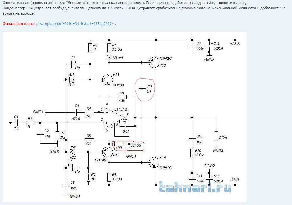

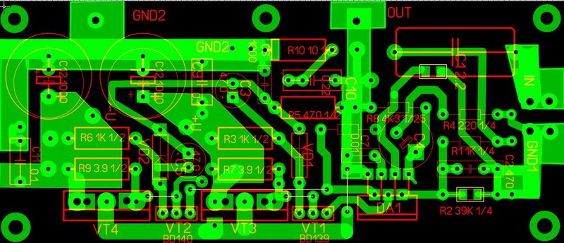

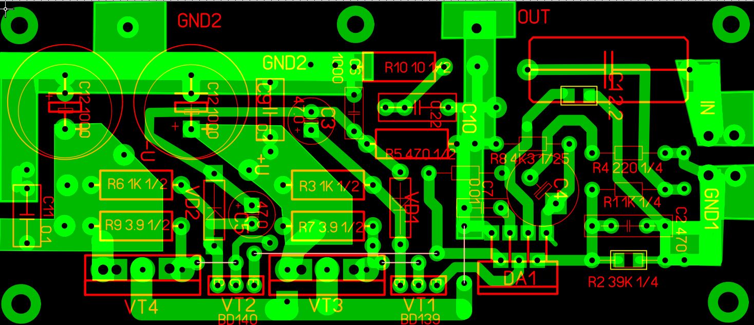

Окончательная (правильная) схема "Динамита" и платы с моими дополнениями. Если кому понадобится разводка в .lay - пишите в личку.
Конденсатор С14 устраняет возбуд усилителя. Цепочка на 3-6 ногах LT-шки устраняет срабатывание режима mute на максимальной мощности и добавляет 1-2 вольта на выходе.

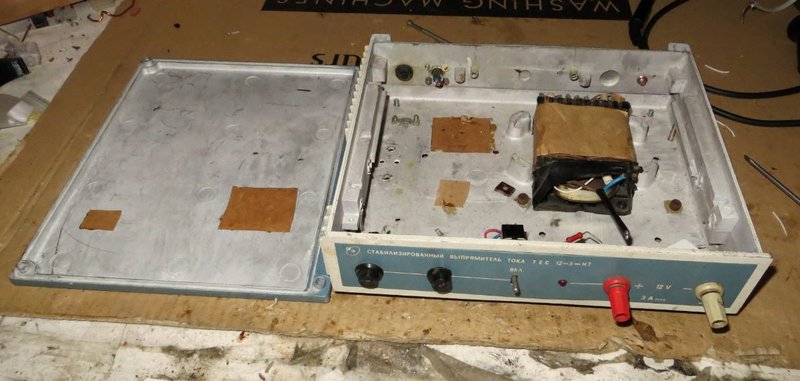

Появилась потребность в мобильном усилителе для измерений ...... Вспомнил о нереализованном желании собрать "динамит"... Так то уменя много собрано на микросхемах. Пока больше всех нравился на TDA2050 по схеме из её даташита.

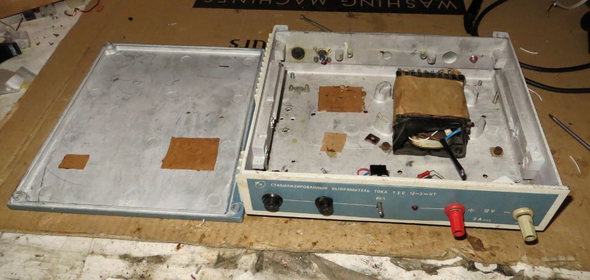

Есть корпус, есть двух полярный плоский трансформатор от "ВЕГИ" - параметры под динамит на 45 ватт не более с минимумом конденсаторов.
Андрей , Вы же много с Динамитом возились скиньте если можно ЛАЙ файл и комплектуху оптимальную по вашему мнению (только марки транзисторов.....) и по схемам вроде вы там проводили изменения. Если можно актуальную схему и ваши текущие впечатления по прошествии трех лет.
За последний год с этим короновирусом прививками и просто возрастом слух просел на 1 кГц .. опять все по другому слышать стал - балансы в звуке поменялись.... Перестал слышать неприятный звон от цифровых усилителей на ВЧ (ну после небольшой их доработки).....
Вот такой корпус - можно Д-класс запихать - но более менее мощные плохо играют в сравнении с классическими усилителями.
Так как обычно у меня никогда с первого раза не выходит - всегда переделываю под свои вкусы, сразу все городить в хорошем корпусе смысла нет..... Потом можно и аудиофильский трансформатор заделать с классными конденсаторами, но сперва надо просто прототип сделать и чтоб он в принципе понравился.

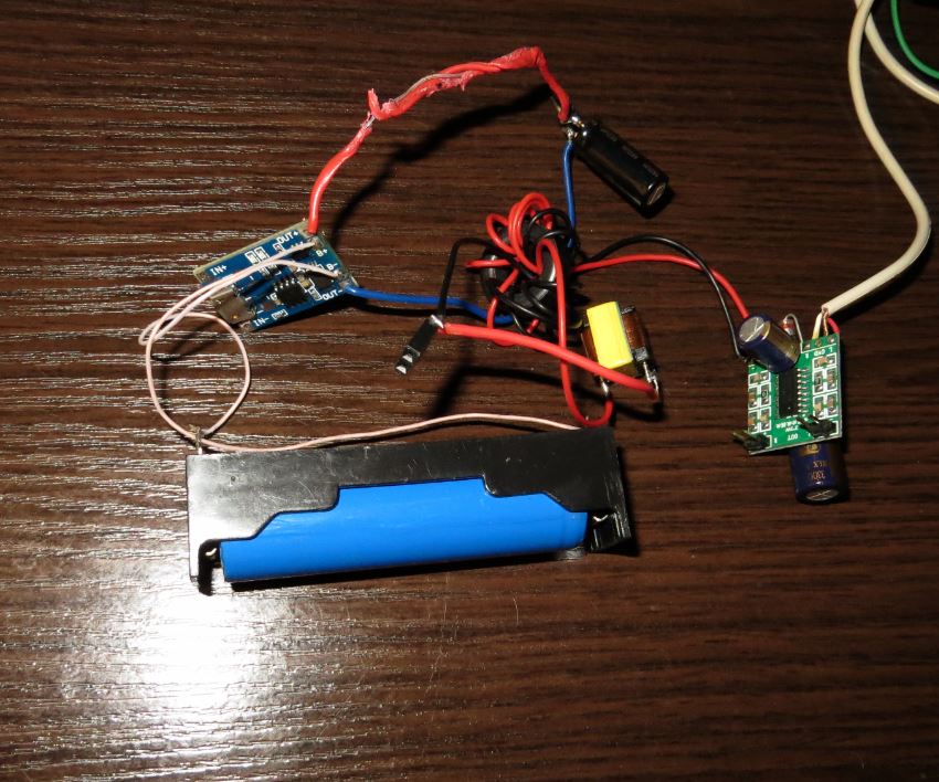

А пока самый лучший вариант как ни странно - РАМ8403 с литиевым аккумулятором - один динамик тянет -на одном канале, ВЧ на другом - для измерений достаточно. Правда при мощности 15% начинает клиповать и отрубаться - не хватает ему , сам аккумулятор вполне может всё вытянуть - зато 10 часов можно заниматься этими всякими делами и аккумуляор тянет вполне.... но вот микросхемка не тянет ... а более мощные гораздо мутнее играют и им надо 12 вольт или больше. А если поставить DC-DC - то мути в звуке будет ещё больше... или так - или нормальный усилитель делать. РАМ8403 по 5 штук продаются так 3 штуки уже спалил - питание повышенное совсем не держат.
РАМ8403, литиевый аккумулятор с платой зарядки от USB, дроссель на питание, так на плате зарядки есть DC-DC преобразователь и кондеров 10 000 мкф .... и играет вполне прилично. Аккумулятор - провод проплавил - когда случайно КЗ словил. Но все работает и ничего не вышло из строя.

Спасибо Андрею "3D-SPrinter" за печатную плату

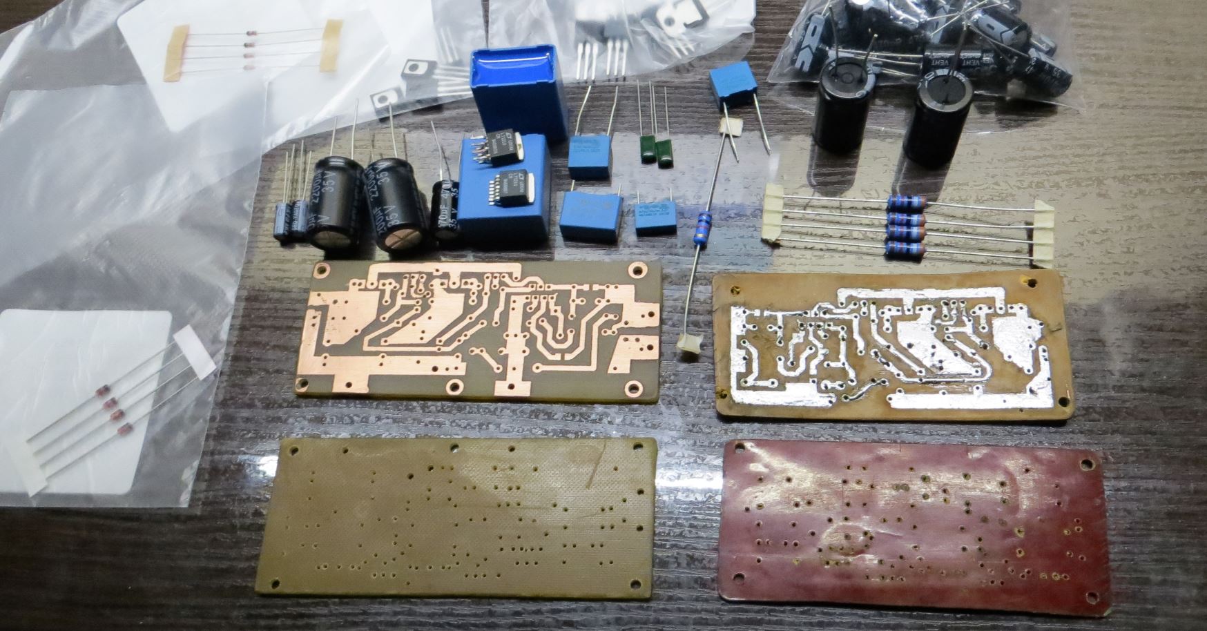

Скомплектовался
Но Гетинаксовые платы такого размера закрутило винтом, а также сделал их как оказалось в зеркале - стал прикидывать детали и ноги у микросхемы не совпали по пинам. К тому же у меня некоторые детали оказались другого типоразмера. Переделал плату - чуть раздвинул и несколько дорожек перерисовал. СПАСИБО Андрею за его плату, на основе готовой платы это заняло немного времени. Следующие платы уже сделал на фольгированном 2 мм стеклотекстолите. Гетинакс от времени похоже попортился - при изготовлении платы весь пузырями внутри пошел - что доставило трудностей при изготовлении платы, а после того как залудил плату её согнуло подковой. На фото видна неоднородная поверхность гетинакса - внутренние вздутия. В принципе на маленьких платах именно этот гетинакс себя неплохо ведёт, а на среднеразмерной плате уже старение вызывает критические проблемы платы, но дорожки держатся не отпадывают.
Закупился как на схеме... Посмотрим как пойдёт.

Единственно напрягает транзисторы TIP41c/TIP42C - всего на 3 мГц -низкочастотные, а по своему опыту низкочастотные валят фронт сигнала и звук воспринимается чуть хуже. Но такие же но на 150 мГц стоят в 4 -8 раз дороже.... но отверстия на плате сделал и на больший типоразмер корпуса. В целом если понравится и всё заработает то можно будет задуматься и о более высокочастотных транзисторах. LT1210 у меня для поверхностного монтажа, но впаяю..... посмотрим....
