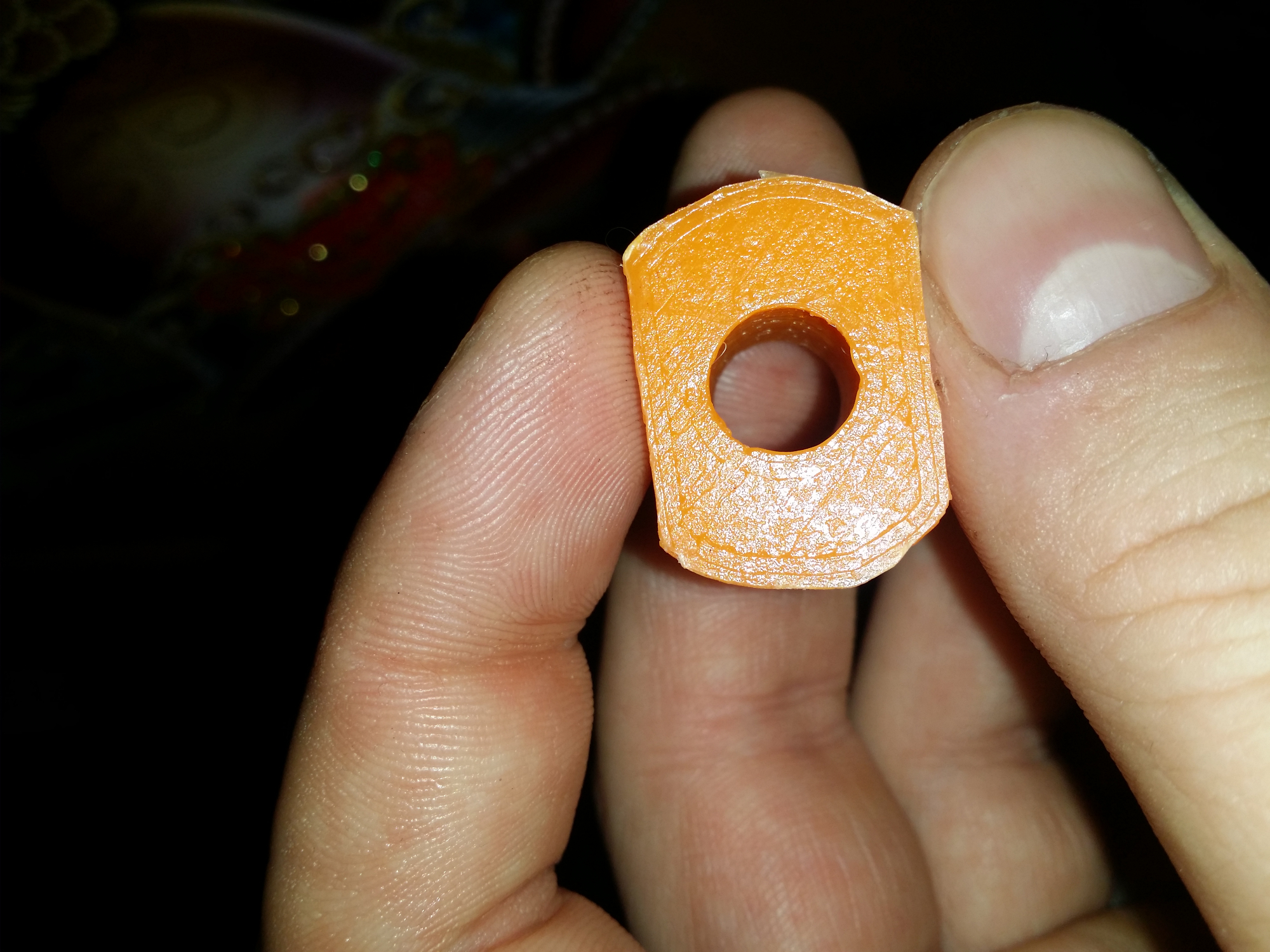

VolandZel писал(а):
plastmaska писал(а):
VolandZel писал(а): Позже приложу фото.
Если можно фото как выглядит стол после намазки карандашом и фото низа детали, что получается.
И вы говорили что часто печатаете без брима, в каких случаях вы брим используете все таки?
Брим и рафт использую на мелких деталях и деталях с мелкими острыми частями. Это было например с бримом, но думаю можно было и без.
На фото из за вспышки выглядить гораздо хуже чем на самом деле. Уцепиться за неровности ногтем не могу. Клею на столе месяца полтора, все некогда поменять.

Plastmaska спасибо за информацию и фото, еще вопросик: как я понял по фото, у вас либо сопло низко, либо очень большая величина экструзии на 1 слой? Слои прямо видно что в лепешку расплющены. Сопло по бумаге выставляете? Экструзия на 1 слой 200%?

VolandZel писал(а):Plastmaska спасибо за информацию и фото, еще вопросик: как я понял по фото, у вас либо сопло низко, либо очень большая величина экструзии на 1 слой? Слои прямо видно что в лепешку расплющены. Сопло по бумаге выставляете? Экструзия на 1 слой 200%?
Да первый слой жирно мажу. 150%

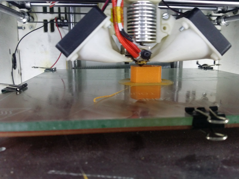

Свеже намазанный клей

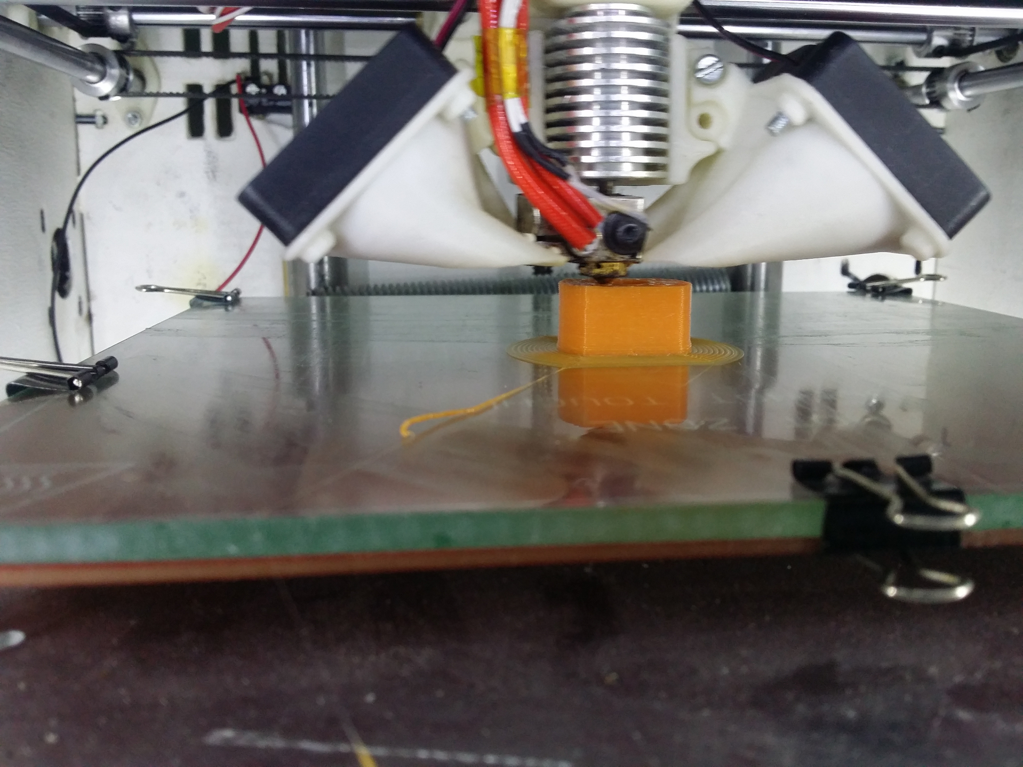

Ну а вот на нем печать

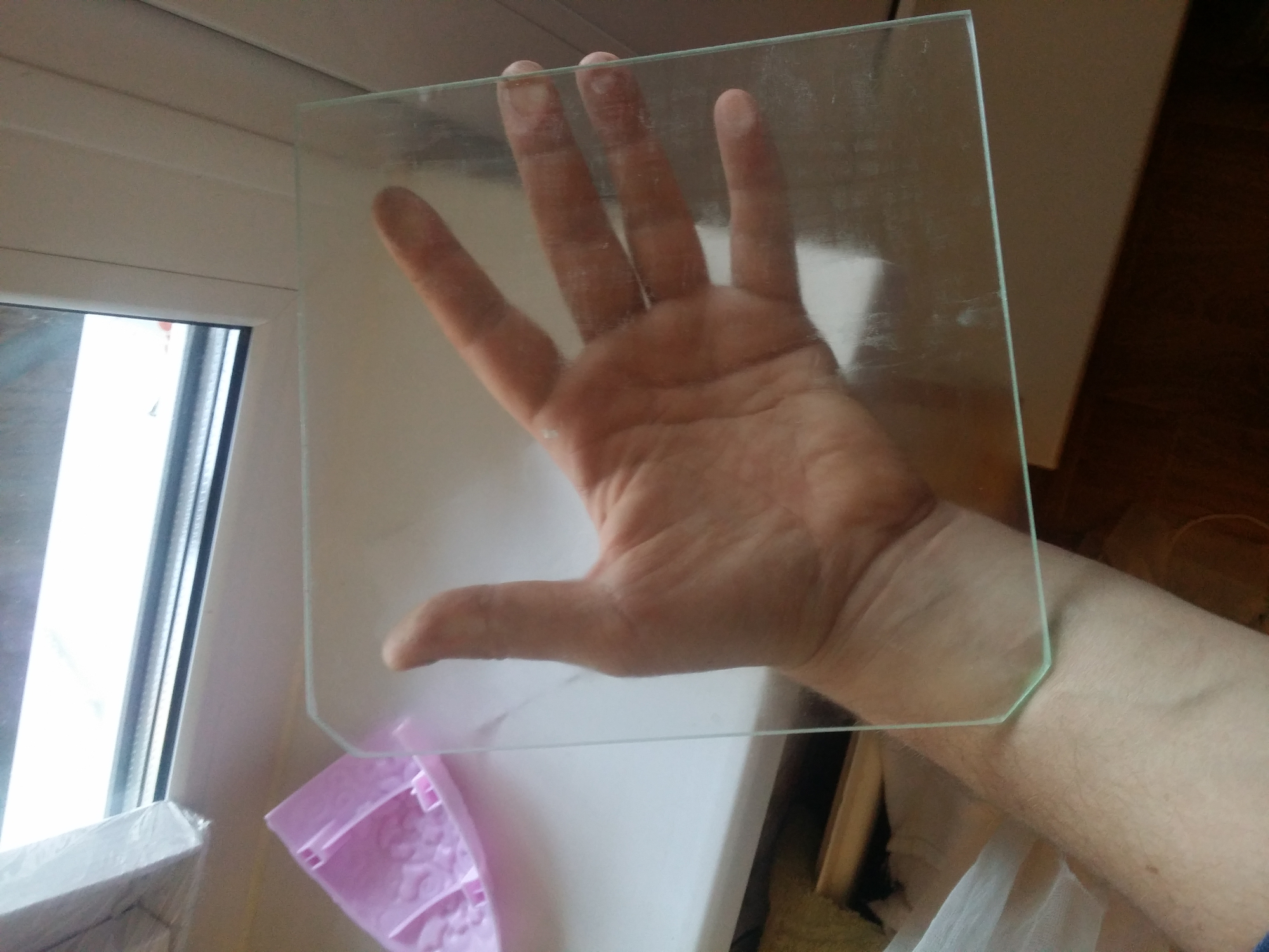

Я еще пробовал АБС печатать на растворе клея ПВА с водой, нижняя поверхность получается матовая, деламинация была, хотя я теперь думаю что это был перегрев пластика от стола.
Но лак и пиво при нагревании дают немного липкую поверхность, а вот клей ПВА высыхает и делает как бы шершавое стекло. На робофоруме читал, что даже если специально зашкурить стекло, сделать его матовым - то все равно не будет нужной адгезии.
Нашел только клей-карандаш KORES, в выходные попробую на нем, не могу пока найти это UHU.
