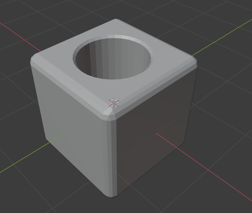

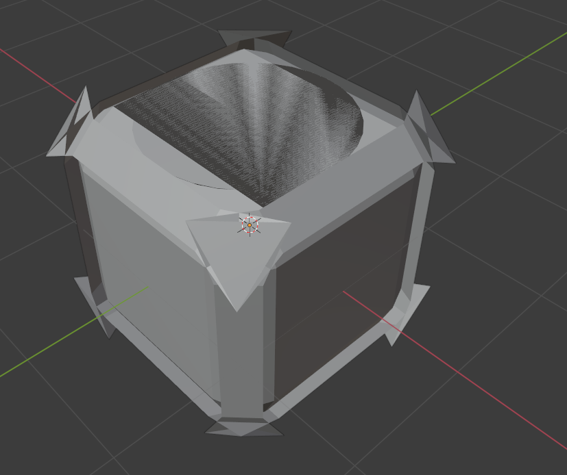

по идее сложно, с этим в blendere сложно. нужно определенным образом строить модель, что бы фаски работали...
иначе можно получить что то такое:
фаски не сработали вообще:
Снимок экрана от 2020-12-04 23-56-11.png (65.73 КБ) 4400 просмотров
фаски сработали слишком хорошо:
фаски сработали правильно:
Снимок экрана от 2020-12-04 23-57-00.png (70.38 КБ) 4400 просмотров

Tinkercad тоже mesh редактор, когда примитив создается он имеет правильную топологию и с ним можно делать все. а как только начинаются boolean операции сетка перестает быть "правильной" (модели начинают появятся полюсы и n-gon). но скорее всего Tinkercad все в треугольниках держит, а треугольники это главная проблема фасок.
c кривой сеткой в Blender справляются модификаторы Decimate и Weld. по сути вся модель это куча ребер и нужно уточнять, а это уточнение не вписывается в простоту Tinkercad, скорее всего...
