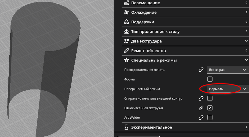

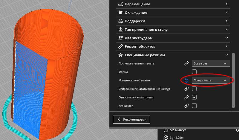

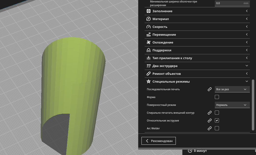

это не совсем косяк, вы используете режимы печати которые вообще не обязаны друг с другом работать.
Если коротко. Пункт "поверхностный режим" всегда должен быть в режиме "нормаль". Режим "поверхность" и "оба варианта" нужны, что бы non manifold геометрия попадала в слайсинг. В режиме "нормаль" она не попадает.
имеем non manifold геометрию в модели
в режиме "нормаль" у нас вообще ничего не отслайсится.
а в режиме "поверхность" получаем
Я вот название раздела как увидел так сразу понял мне сюда :) а вот эти скриншоты это ваши или у куры где-то есть расширенная версия описания в картинках для таких как я :oops: :idea: :idea: :idea: Спасибо огромное. У меня ещё один вопросик если не в эту тему перебросите пожалуйста. Вопрос касаемо уже 3D принтера, когда выставляю стол по бумажке пользуюсь кнопкой авто-хоум оси z при этом стол подходит к соплу впритык и нажимает концевик. Но если нажать кнопку вверх стол поднимает хотэнд где то на пол миллиметра несмотря что концевик нажат. Это же не нормально?

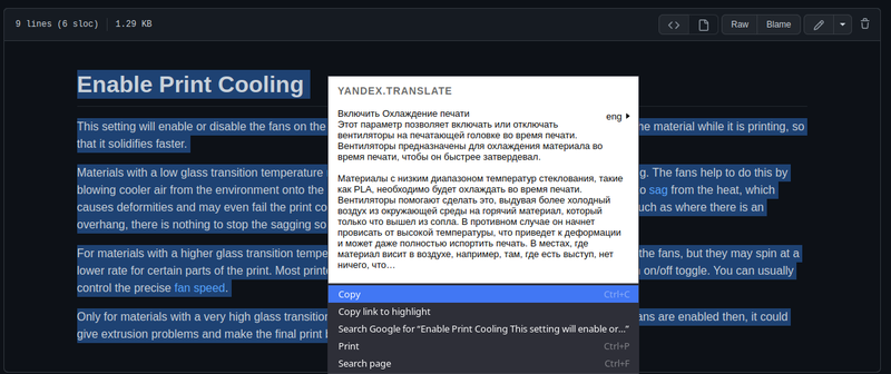

Установил плагин Settings Guide плохо что она английском конечно. На русском я так понимаю таких вещей нету.
По поводу концевиков. А это вообще поправить никак нельзя или для этого нужно перепрошить принтер.
Re: Помогите тупому напечатать
Непрочитанное сообщение Avtonomys » 14 июл 2022, 15:05
Respectable писал(а): ↑
10 июл 2022, 20:50
в исходниках можно посмотреть текст и перевести - https://github.com/Ghostkeeper/Settings ... s/articles
