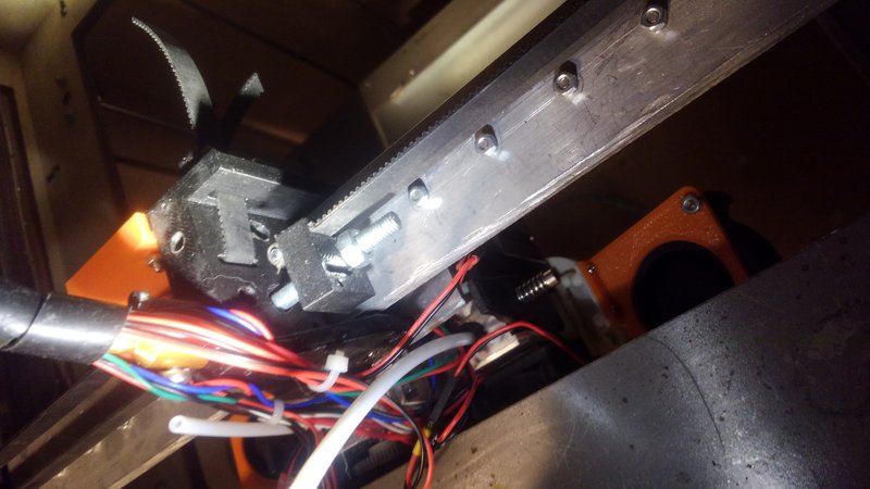

Не, ну то что болтом стягивает это понятно. Не понятно как выравнивание натяжения происходит.
Re: Еще один фанерный кубик, kr. gena
Нет, там зазор с миллиметр. Только это Т-образный профиль. Но не учел, что жесткость на кручение у него низкая для такого тяжелого экструдера. По хорошему надо ставить трубу, но тогда придется поднимать моторы и ролики. Пока на этом застрял.

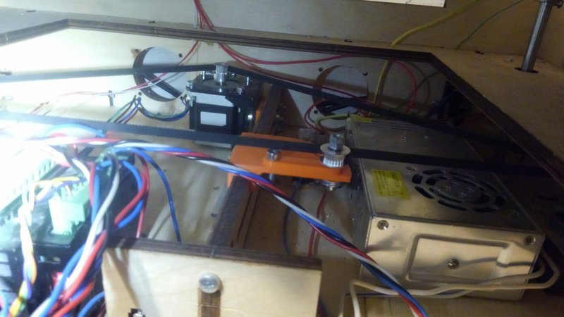

Натяжитель из трех частей. Основная деталь закреплена на каретке. К ней, в свою очередь, жестко крепятся оба ремня. Свободные концы ремней с кареткой никак не связаны, а связаны только между собой болтом. При закручивании болта происходит их взаимное натяжение. Каретка в процессе автоматически смещается выбирая слабину более длинного ремня.

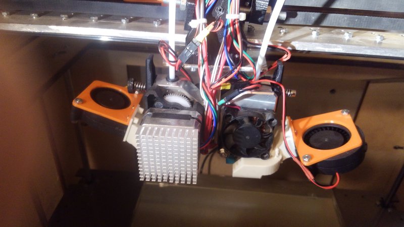

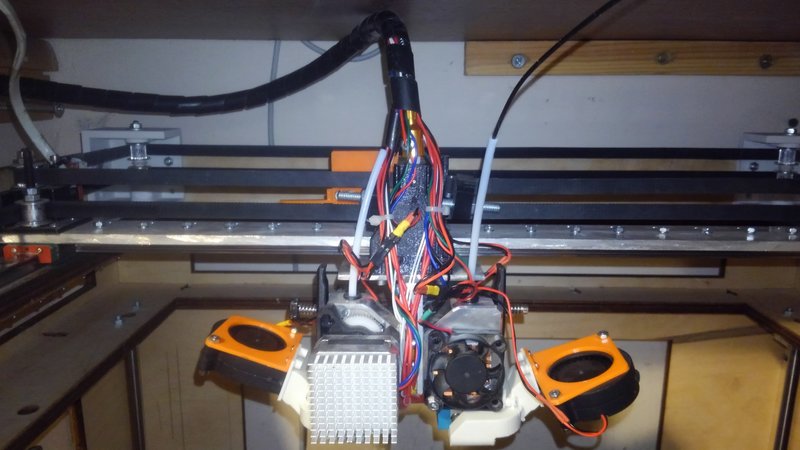

Поменял экструдеры (https://aliexpress.ru/item/400016242702 ... 33edlRH13W) хотя правильнее, наверное, были бы такого же типа, но с полностью алюминиевыми радиаторами, у них площадь оребрения больше и нет лишних границ раздела), только переделал охлаждение радиатора и обдув.
PLA пока не печатал, нету. PETG переваривает хорошо.
Переделал портал, заменил Т-образный профиль на пластину 6х40 (лучше бы трубу, но ближайшая 40х10 уже великовата да и найти сложно)
Переделал натяжитель, теперь это просто шпилька фиксирующася в каретке стопорным болтом.

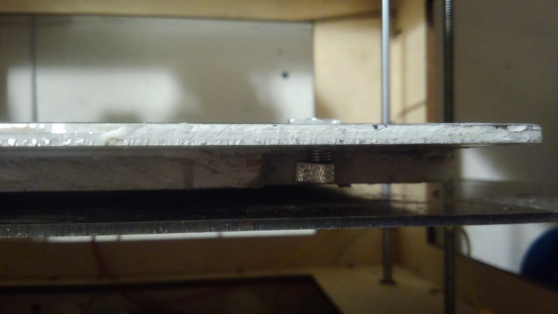

Штатный датчик 600-ой ваттной грелки завел на отдельный контроллер который не дает ей нагреваться выше 160 градусов, а на плату принтера подлкючил дополнительный, внедренный в алюминиевую пластину стола. Сейчас разница температур между этим дачтиком и поверхностью стекла (3 мм) получается 5-10 градусов. Кстати при достижении грелкой 150 градусов по ее штатному датчику, на поверхности стекла получается всего около 100.Толщина пластины 5 мм.
Для лучшего прилегания стекла поверхность пастины выровнена силиконом для заливки форм (толщина получилась от 0 до чуть меньше 1 мм), но лучше использовать компаунды для заливки плат. У них лучше адгезия и теплопроводность. Сама грелка термоизолирована плитой из фиброцемента и залита все тем-же силиконом, благодаря чему удалось избавиться от ее мерзкого запаха. В прицнипе можно вообще отказаться от алюминевой пластины - слегка утопить грелку в упоямнутом фиброцементе (он легко обрабатывается) и подравнять поверхность компаундом.

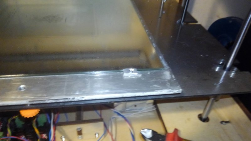

Вместо канцелярских зажимов сделал собственные. Над поверхностью стекла выступают на 1-1.5 мм. В результате при области печати 300х300 -сткекло 310х310. И ничего не цепляет.

Трудно скзать. По любому это лучше чем сделать все на 17-ых и потом бороться с пропуском шагов если такое будет, голова то увестстая.
Чуть попозже еще поэкспериментирую с токами и ускоренями. Сейчас ток 2.5 А, ускорения 6000, микрошаг -16.
