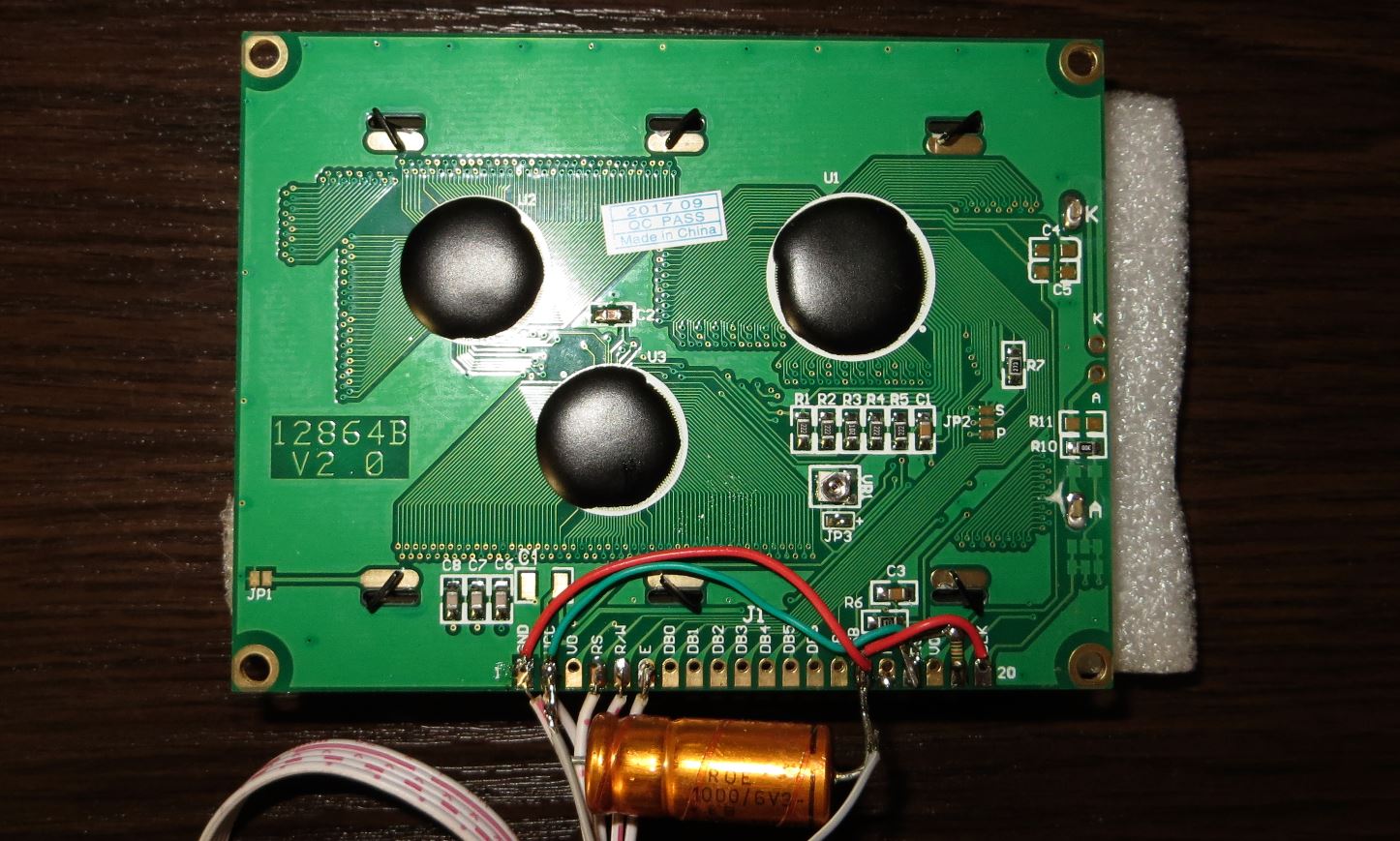

Непрочитанное сообщение Dormidont » 16 авг 2018, 18:29
Здравствуйте все!
Подскажите, пожалуйста, из-за чего может моргать подсветка экрана? То горит ровно, то начинает мерцать лихорадочно, то моргнет пару раз и успокоится. Системы нету.
Грешил на плату 2004, но подключил фулл-график - эффект тот же самый.
Плата новая, экраны эти тоже раньше нигде не использовались, поэтому было ли так раньше или стало теперь, сказать нельзя.
Есть еще такой момент - обрезал шлейф EXP1, чтобы укоротить и развернуть ключ, и сдуру чикнул ножницами, забыв отсоединить от материнки. Соответственно, подозреваю, что на долю секунды закоротилось питание 5В на землю. Могло ли это что-то "подломать", так сказать, но не до конца? Экран работает, енкодер тоже. ВСе, вроде нормально, но моргание это напрягает.

Непрочитанное сообщение Dormidont » 16 авг 2018, 18:53
Хм..., моргание появляется, когда плата запитана только от компа через USB. Причем интересно, что, например, вращаю мышкой вьюпорт в OpenSCAD, и экран начинает часто-часто моргать. Включаю питание принтера и подсветка горит нормально. Похоже, просто не хватает питания USB? Непонятно, правда, причем тут операции, выполняемые на компе, такие как вращение вьюпортов...

Непрочитанное сообщение Lenivo » 17 авг 2018, 07:12
Dormidont писал(а):
16 авг 2018, 18:53
Просто у вас на компе похоже много чего висит на питании USB шины и блок питания вашего компа не справляется - либо мощности не хватает, либо от времени конденсаторы посохли и мощность блока питания упала. Так же может быть шнур USB быть с тонкими проводами внутри и плохой пропайкой разъёма, разъёмы могут быть грязные и окисленные. Экран моргает питания не хватает. Если не лезть в компьютер, то можно просто напаять дополнительный конденсатор на экран. Вот так например.
