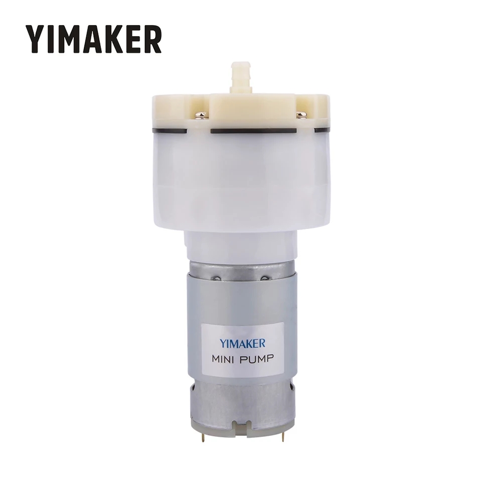

3D-SPrinter, спасибо за интересную идею подачи воздуха. И не сразу дозрел, и нагнетатель сомнительно для меня выглядел, но в итоге вышел на мини-помпы воздушные 15-17 л/мин на Али (ищутся по запросу вида "15л/мин мембранный вакуумный насос ").
Хвалят их для подобных применений (затолкать побольше воздуха в трубку с минимальным уровнем шума и максимальной эффективностью).
Заказал одну 24-вольтовую, буду апгрейдить большой Спринтер.

А пи чём тут вакуум-то? И 15-17 литров/мин очень маленький расход для обдува. Да и мотор коллекторный. :?

Уж так китайцы назвали на ломаном русском. Патрубков два - на разрежение и на нагнетание.
30 янв 2021, 14:33
Помпа с клапанами просто по умолчанию обязана выдавать в длинную трубку поток больше, чем турбинка, не предназначенная для работы с приличным сопротивлением на выхлопе.
http://ae-cn.alicdn.com/9f8e1de30350cb41/7PnONUuwhRLoBTi4KLu/TIieUunCV3kTshk9uBS_277866915283_hd_hq.mp4
У меня анемометр есть, сравнить их будет проще простого.
