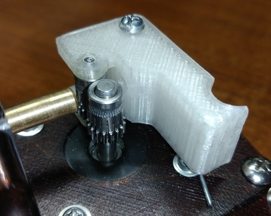

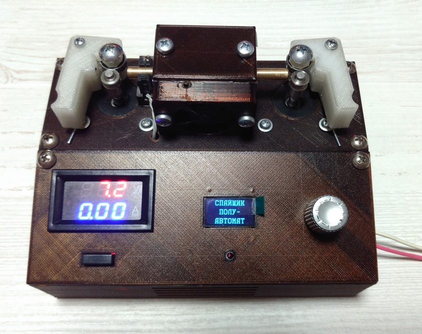

Приветствую.
Вот, наступил на эти грабли, теперь и бросить жалко...
Такой у меня получился

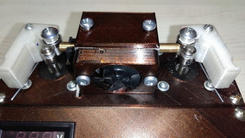

Это очень хорошо, когда делают свои доработки. Конструкций должно быть много. Вы молодец!
Единственно, есть вопрос. Нагреватель должен быть открытый, для быстрого охлаждения после прогрева. У Вас все закрыто и не видно, есть ли вентилятор. Но, наверно Вы потом расскажите, что и как. Удачи Вам.

Мысли о создании такого спайщика летали давно, обсуждались на форуме, но вы были первый кто создал подобное. Спасибо за ваши исходники.
Но меня не устраивал данный метод нагрева. Китайская почта, токарные работы и загруженность на работе, не давали возможности в полной мере испытать свои изменения. Вручную паяет идеально, в авто 50/50. Есть еще не решенные вопросы, но это думаю вопрос времени.
Вентилятор есть. Закрыто, потому, что там не совсем отработанное, сложное и в то же время простое устройство нагрева.
Как добьюсь от него работы 90% стабильности, тогда и открою. Сырой вариант не хочу выкладывать.
Одну треть кода пришлось почистить, чтобы воткнуть Oled экран и добавить необходимых функций (Flprog создает много не нужного). Возможно придется переписать код с нуля, памяти уже впритык.

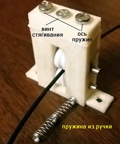

Насчет пружинок на прижимных рычагах. Поначалу, тоже ставил пружинки такие, но потом практика показала, что нужны мощные пружины с регулировкой болтом. Особенно для ПЭТ нужен более сильный и отрегулированный прижим. Тогда не будет проскальзывать пруток.

И все равно хотелось бы узнать хотя бы принцип нагрева , в открытом виде у меня PET при нагреве иногда разворачивается и не хочет пролазить в тефлон . Возможно в вашем исполнение будет решен этот недостаток!

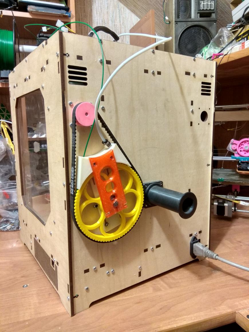

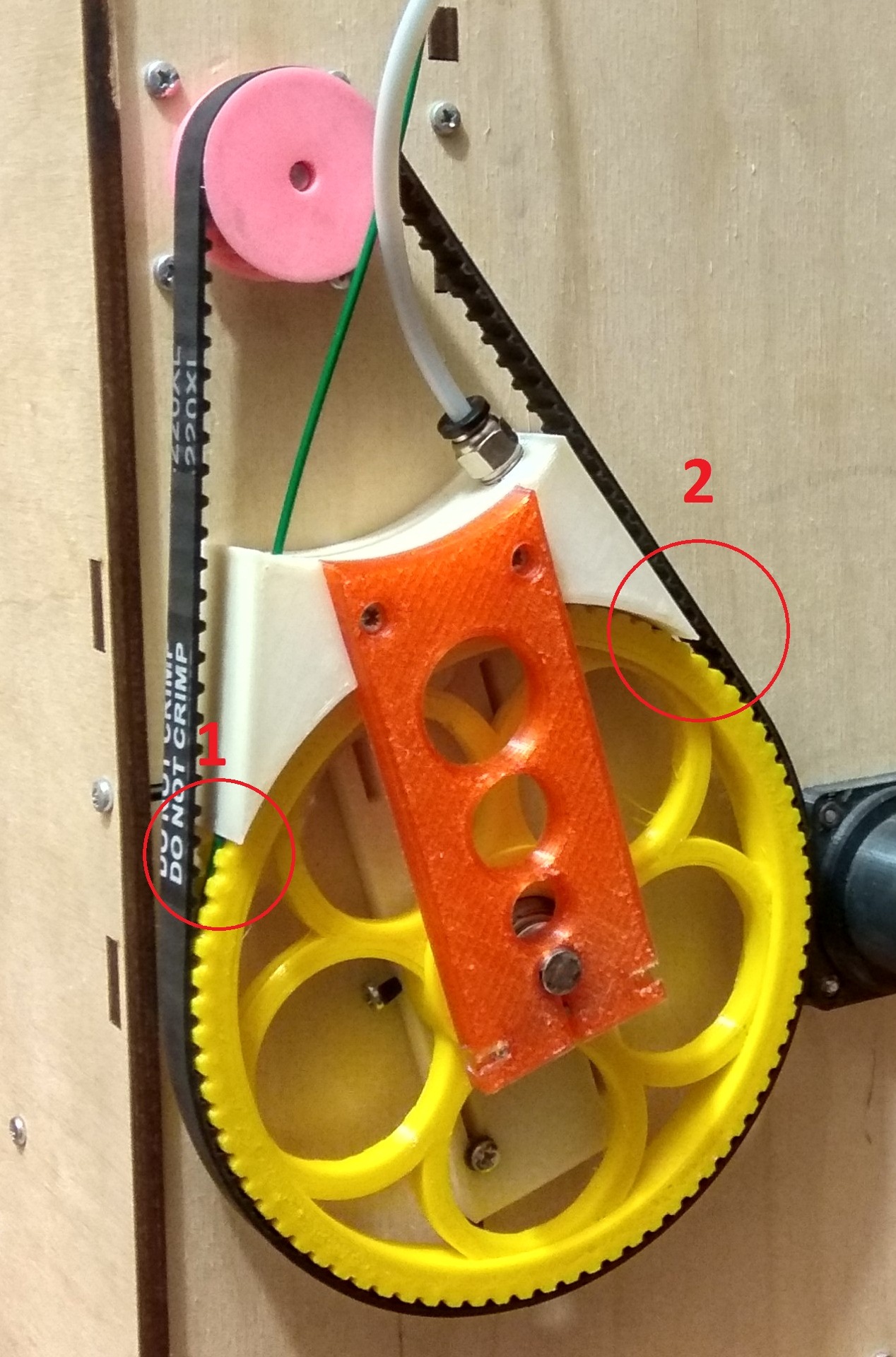

Да качество спайки радует, хотелось бы увидеть подробней устройство в закрытой центральной коробочке. А на счет протягивающих шестерен , какова вероятность что с новыми не случится тоже самое? Предлагаю пойти немного другим путем и сделать подачу нити по другому принципу. Нашел на просторах интернета вот такое устройство (фото прилагаю).Я сделал такую штуку немного переделал по своему , скажу что не зря.

Единственный плюс - редукция 1 к 3. А так - смысл сей вундерфавли от меня ускользает.

Так что там находится внутри тёмной коробочке ?
