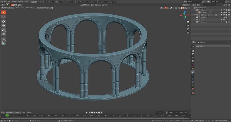

да примерно так же он делается, кроме чертежей.. так как это все примитивы. а они уже есть в blender, ну и вместо инструмента Shell, hole используется solidify и boolean модификаторы...
06 дек 2020, 11:26
В Солиде делая модельку я не парюсь о топологии, детализации на выходе и точности размеров - при правильной последовательности действий я все это могу отредактировать без проблем.
я тоже не парюсь о топологии в blender, для печати это не важно. это для шейдинга нужно и для модификатора - subdivision surface... на последнем скрине видно что я с шейдингом накосячил и появились артефакты )) но на геометрию это никак не влияет, это чисто визуально (волнистость на плоской поверхности)...

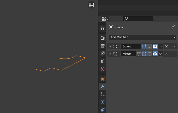

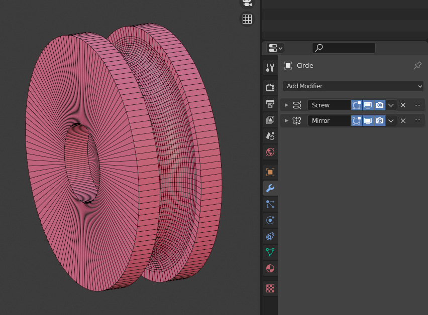

ну так это именно редактирования левой STL )) если это сделано с нуля: это будет сделано через модификаторы (mirror) и тоже просто поправить циферки )
так то можно вообще одними модификаторами генерировать объекты корыте нужно часто править и видоизменять...

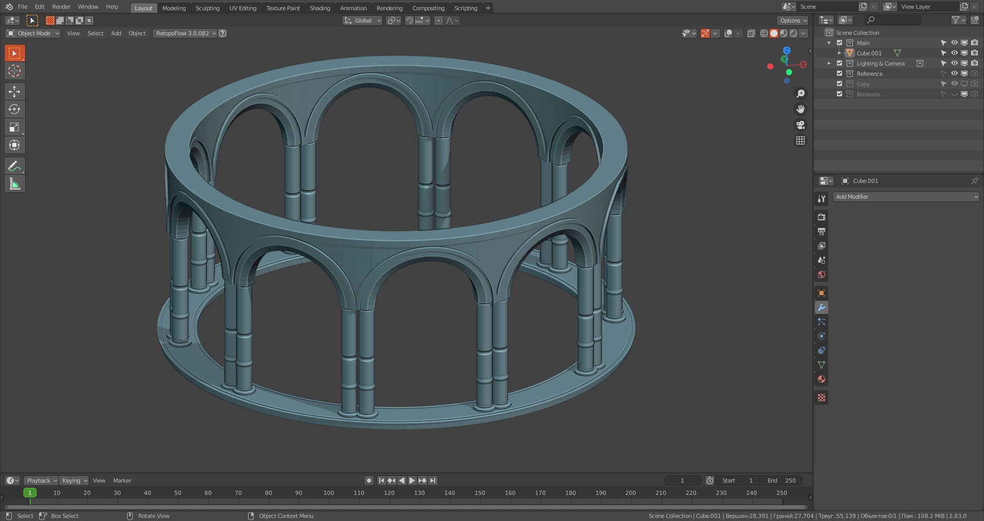

Re: Выбор 3d принтера для печати форм для заливки
Непрочитанное сообщение Avtonomys » 06 дек 2020, 15:24
вот как пример генерации, типа вращения по эскизу )))
можно сами ребра еще генерировать в "эскизе" но это уже прям очень часто нужно изменять модель ))))
