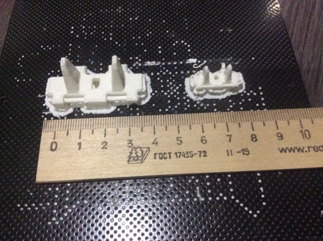

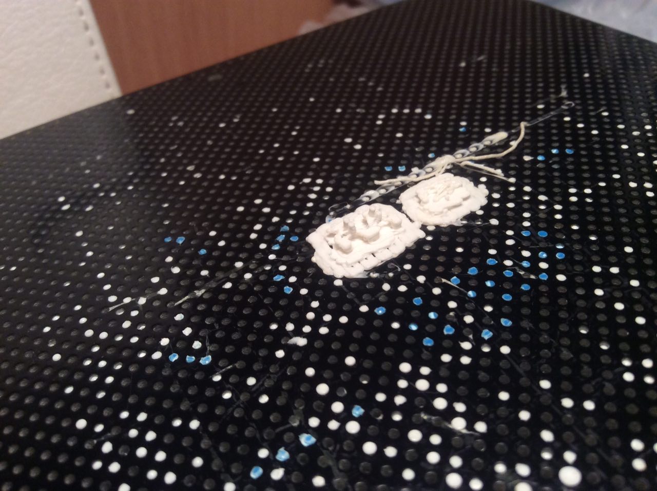

Непрочитанное сообщение Mik-740 » 11 авг 2016, 14:15
Печаталось на UP! Mini. Слой 0,2.
Это 10 мм и 5 мм
А это соответственно больше.
Re: Самодельный... от Mik-740
Непрочитанное сообщение AKDZG » 11 авг 2016, 14:44
Соплом 0,1 я не печатал. Соплом 0,25 уже сложно печатать.

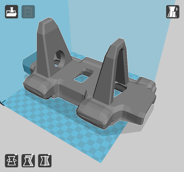

Посмотрел модель.
Сложная деталька. Как на первом фото - это уже перебор по размеру. Нужно ставить тонкое сопло, пластик PLA, без подогрева стола и с хорошим охлаждением печатаемой детали. Лучше печатать одновременно много таких деталек, чтобы уменьшить влияние нагретого хотэнда на охлаждение каждой детали.
